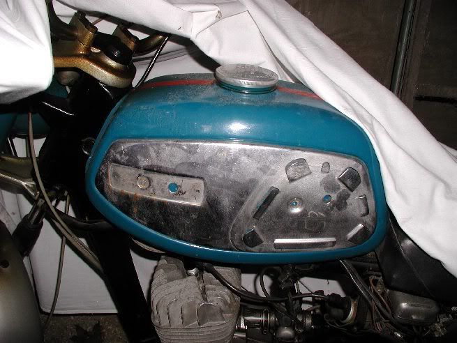

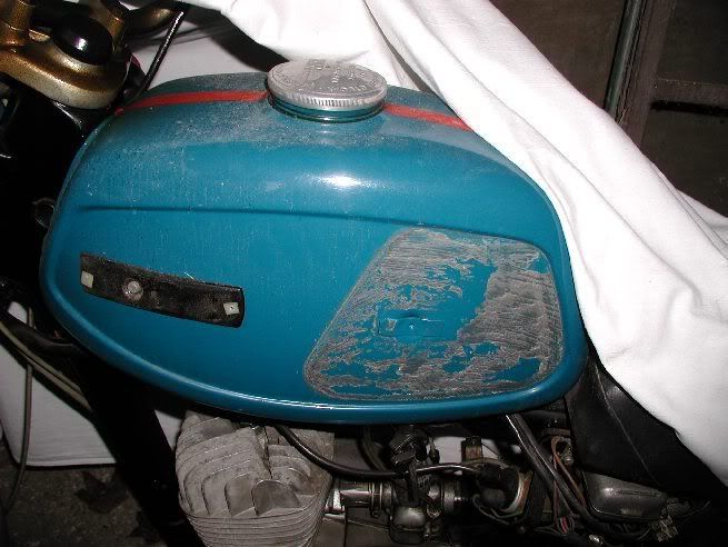

Maddin1 hat geschrieben:Die Tanks sind gleich. Bei der Standartversion wird anstelle der Chromblenden nur der Halter für die Kissen und der Adapter des MZ-Schildes angeschraubt.
Trophy-Treiber hat geschrieben:Maddin1 hat geschrieben:Die Tanks sind gleich. Bei der Standartversion wird anstelle der Chromblenden nur der Halter für die Kissen und der Adapter des MZ-Schildes angeschraubt.
Die Tanks sind definitiv unterschiedlich. Der Tank für Chromblenden hat vorne ein Blech mit Gewinde für die Chromblende. Zu sehen in der Ersatzteilliste.
Lorchen oder Pit haben eine TS ohne Chromblende am Tank. Da gibts diese Blechhalterung vorne nicht.
Paule56 hat geschrieben:>>errare humanum est. << was auch immer Du damit meinen magst, das kippen wir -wenn alles gut geht- am Sa mippem Bierchen aus
Ick freu ma.
Trophy-Treiber hat geschrieben:Wegen des Tanks nehme ich somit alles zurück und behaupte das Gegenteil: Standard- und Luxusausführung sind identisch.Jetzt weist du bescheid Dominik.
Paule56 hat geschrieben:Die Chromblende wird vorn mit den 2 Schrauben des Firmenzeichens verschraubt,
Trophy-Treiber hat geschrieben:Der Tank für Chromblenden hat vorne ein Blech mit Gewinde für die Chromblende. Zu sehen in der Ersatzteilliste.
Dominik hat geschrieben:Paule, Du hast doch hoffentlich nicht nur wegen mir die Kniekissen runtergerissen? .
