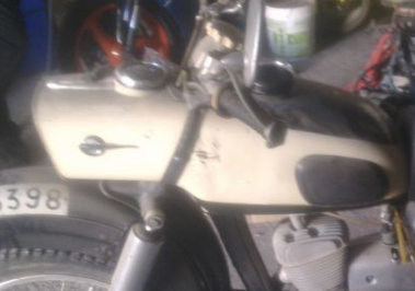

Beitragvon Hatchet » 11. August 2013 09:30
Hallo liebes Forum ich baue nun schon seit geraumer Zeit an meiner ES 250/0. Da ich die verchromten Blenden am Tak hab gehe ich davon aus das es eine Exort ist. Rahmennummer 113XXX.
Nun hab ich dazu ein paar fragen:
- Tacho war ein ETZ drin also weder bernstein wie in der ETL abgebildet noch der mit dem schwarzen zifferblatt und der kleinen weissen nadel der etwas später kam - ist der da so richtig?
- heck war komplett /1
- tank ist wegen den kniekissen eigentlich auch /1???????
- das typenschild sagt "ES 250" Bj. 60
- Lenkermaturen sind /1
- motor hat den /0 lima deckel
-> Frage gabs das so bei den export? oder ist meine einfach verbastelt worden?
es gibt ja leider irgendwie weder listen dazu noch sonst irgendwelche threads die sich mit exportmodellen auseinandersetzen?
so eine ETL mit den evtl. besonderheiten der exportmodelle wäre schon klasse =)
Hier noch ein Bild im "kaufzustand" - motor und vergaser ist da bereits überholt = kaufpreis 700€

Re: MZ ES 250/0 Exportmodell
Beitragvon Lorchen » 11. August 2013 09:48
Der Tank ist von einer /1 bzw. ES 300. Der kennzeichnet deine /0 nicht als Exportmodell.
Beitragvon der janne » 11. August 2013 10:17
Jo, den Tank gab es auch im "Inland" und sagt noch nichts zur Sache "Export" aus und er kam erst so ca. ab Ende 1962 auf den Markt.
Alles in allem leider eine sehr verbastelte /0.
Leider fehlen bei dir:
-Tank mit schmalen Tropfenkniekissen
-/0 Lenkerarmaturen
-Bernsteintacho
-Kotflügel hinten (du hast auf den ersten Blick einen /2 drin)
-Seitenverkleidungen lang /0 mit Seitendeckeln und Packtaschen
-Knauf Flatterbremse alu
-Stoßdämpfer hinten (sind /1er mit Umstellern von viel Später)
Alles in allem aber kein grund die Flinte ins Korn zu werfen, entweder so als DDR Typischer Umbau machen oder halt noch bissel (viel) Geld in die Hand nehmen und Original machen.
Trotzdem Glückwunsch zur ES und viel Spass beim Basteln :ja: :ja: :ja: :ja:

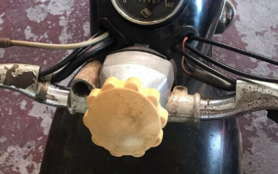

Beitragvon samyb » 27. August 2020 19:26
tony-beloni hat geschrieben:hab mal die ersatzteillisten von 1957 und von Januar 1959 verglichen.
die regulierschraube von 1957 trägt die
nummer: 05-822.44-0
die von 1959 die
nummer: 05-822.44-1
ich nehme an, das die "-1" die kunststoffschraube bezeichnet.
demnach muss seit mindestens 1/59 die kunststoffregulierschraube im umlauf sein.
In den letzten Tagen bin ich auf so eine Regulierscheibe zum Steuerungsdämpfer gestossen:
einmal bei einer spanischen MZ ES 125 (Baujahr unbekannt, aber bestimmt ein Frühmodell wegen dem Latztank):
...und einmal bei einer ES 300 (Baujahr 1964):
Diesen Stück konnte ich bei Güsi finden:
https://www.guesi-motorradteile.de/inde ... 4/c/_/_/?_
Beiträge: 1875
Beitragvon van Aeisl » 27. August 2020 20:51
Die Kunststoff-Version ging ja um 1960 in die Produktion ein. Von daher: Deine Beispiele haben natürlich diese Version verbaut. :ja:
