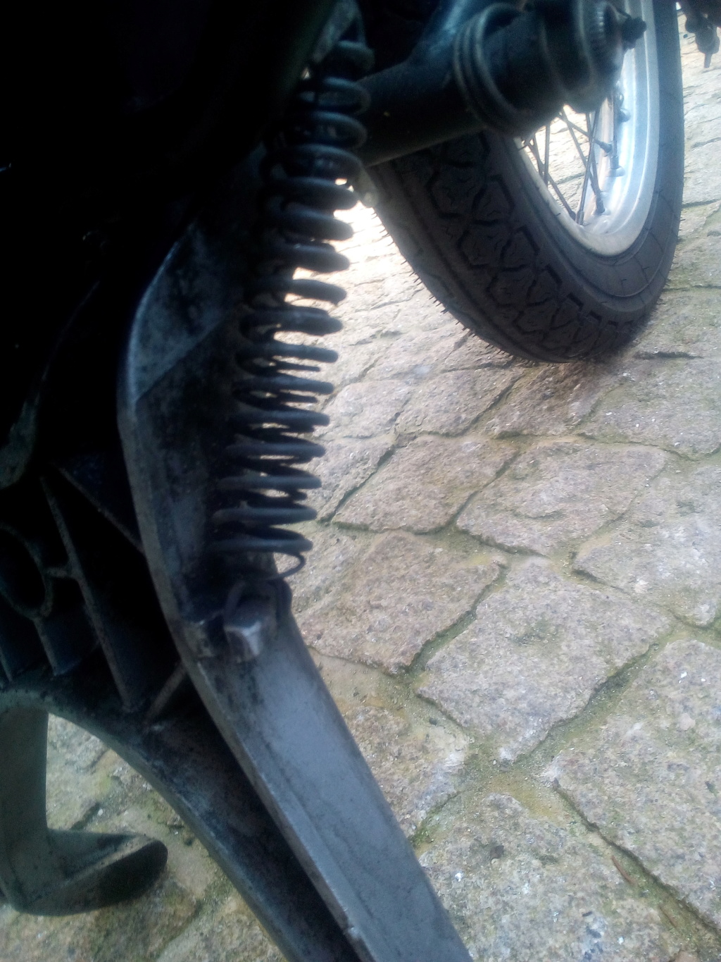

Nicht zu vergessen-der Hauptständer hatte in BRD-Ausführung 2 Rückzugfedern mit entsprechendem
Federgehänge.

Robert K. G. hat geschrieben:: Die doppelten Bockständerfeder weist nur eine frühe ETZ, nicht aber Export oder Inland aus.
dem ist definitiv nicht so, ich spreche nur für die inland etz modelle, die hatten bis zur wende alle nur eine hauptständerfeder,selbst meine 89er 251er hat nur eine hauptständerfeder,
die doppelfeder gab es auch nach der wende weiter und selbst die 500er modelle besitzen diese, export modelle haben die doppelfeder ab ab wann kann ich nicht sagen

Beitragvon Robert K. G. » 25. März 2010 11:22
etz-250-freund hat geschrieben:
laut dem Teilekatalog ist die doppelte Bockständerfeder tatsächlich nur für die BRD gedacht :gruebel: :nixweiss: :

Beitragvon etz-250-freund » 25. März 2010 12:01
warum hat man bei den export modellen überhaupt diese doppelfeder verbaut, solte oder ging der ständer damit schneller oder selbstständig hoch ?

Beitragvon samyb » 25. Februar 2019 18:35
etz-250-freund hat geschrieben:die doppelfeder gab es auch nach der wende weiter und selbst die 500er modelle besitzen diese, export modelle haben die doppelfeder ab ab wann kann ich nicht sagen
Meine 1986 erstmal in Frankreich zugelassene ETZ 125, hat diese Doppelfeder am Hauptständer:
