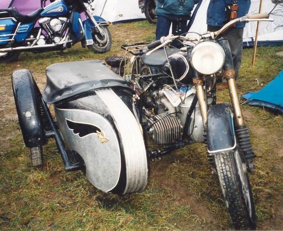

Hier ist die Berliner 500er
ein größte Teil des Rahmens ist von eine AWO Sport :
diverse JAWAs
EMW und AWO

Beitragvon chris1962 » 27. März 2022 18:53
jawafreund hat geschrieben:Hier ist die Berliner 500er
Ich sehe da nix vom Sport-AWO Rahmen.....
Fuhrpark: MZ 500 mit Superelastik, Sport-AWO mit Superelastik, Sport-AWO Ratte, Simson S51
chris1962
Beiträge: 23
Registriert: 23. März 2022 12:47
Wohnort: Sassnitz
Re: MZ BK 500
Beitragvon RT-Tilo » 27. März 2022 19:03
neee ... is kein AWO - Rahmen :nein: :lupe:
