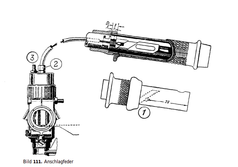

Meinst du die Feder hier?
(Teilenummer 13-829.17-0)

Beitragvon Moped Micha » 18. Dezember 2022 19:20
Von wann bis wann war die Feder verbaut? Den Leerlauf stelle ich über Schraube 3 ein. Die Feder habe bisher gesehen, was nicht heißen muß, es gab es nicht...

Danke für die Info!
-- Hinzugefügt: 27. Dezember 2022 12:33 --
EmmasPapa hat geschrieben:
Mainzer hat geschrieben:....... einen N2, der kam in Serie erst an der kleinen ETZ.......
Das ist leider nur teilweise richtig. Die letzten TS, so etwa mindestens das letzte Produktionsjahr, hatten schon den 22/24 N 2-1. Die ETZ bekam dann den 22/24 N 2-2.
Richtig!

Beitragvon EmmasPapa » 27. Dezember 2022 12:48
Moped Micha hat geschrieben:
Hallenser hat geschrieben:Ich lass mich gerne korrigieren, bin aber der Meinung, beim Schiffchen-Gas immer. Zumindest kenne ich es nicht ohne.
Die Feder kam erst Mitte der Sechziger. Ob nun anlässlich der Einführung des Zentralschwimmervergasers oder davor oder danach, kann ich nicht genau sagen. Die Konstruktion mit der Feder wurde in einer der beiden Fachzeitschriften (ich meine es war im DDSV, jedenfalls habe ich irgendwo diese Ausgabe) haarklein erläutert.
Danke Frank. Bei den fünf /0 ern, die ich habe, ist keine einzige drin. Sie macht ja auch technisch und wirtschaftlich nur Sinn, wenn der Zerstäuber keine Leerlaufeinstellschraube besitz wie z.B bein BVF 24N1-1.
Hab es gefunden im DDSV 03/64.
Die Feder war verbaut ab Anfang 1964, für die kleine Baureihe stehen sogar die Fahrgestellnummern mit drin. Also gab es sie doch schon beim Seitenschwimmervergaser.
Beiträge: 5322
