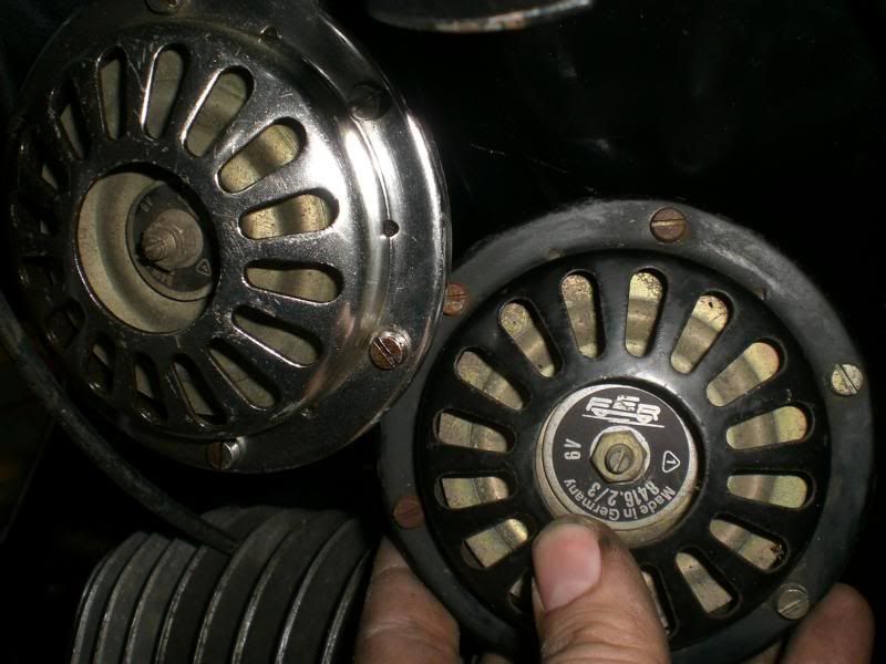

Mahlzeit,
ich habe an meiner 250er 61er ES ne verchromte Hupe dran und habe nun beim Garage noch ne schwarze gefunden ???
Welche ist nun die Originale oder gab es da verschiedene ?
Gruß Christian

Die verchromte gehört an die /0, später wurden dann komplett schwarze oder graue verbaut.
