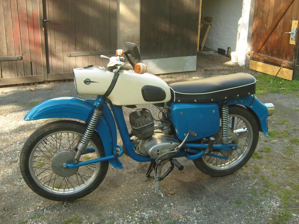

Nun möcht ich euch doch noch ein Bildchen von meiner Neuen zeigen und für die Statistiker unter euch : Rahmennummer 56857xx EZ 05/1969 .

Beitragvon Christof » 8. Oktober 2010 08:14
Hast einen /2-Motor!
