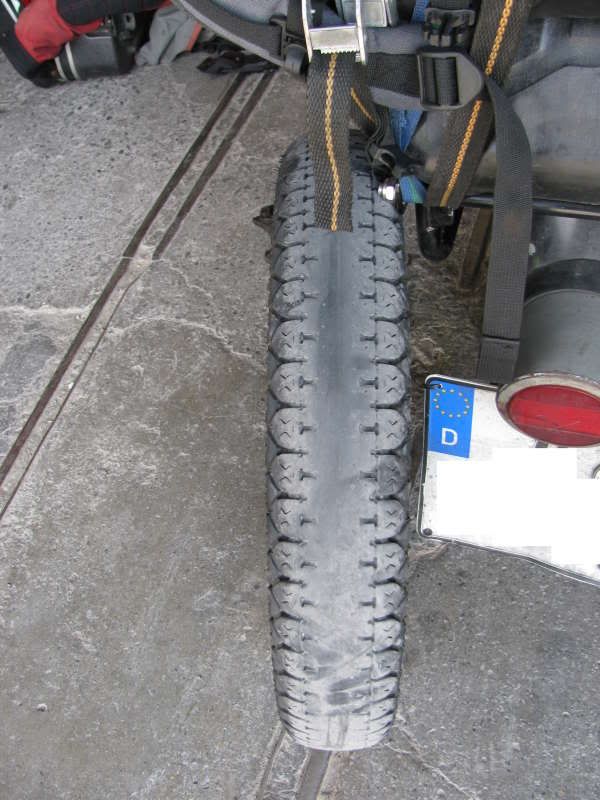

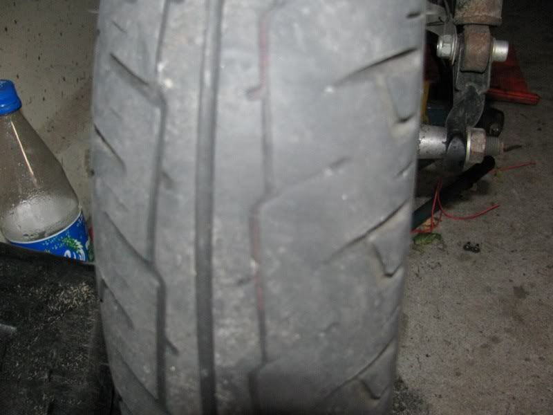

Beitragvon hiha » 3. Februar 2009 12:12
Heu, Du kleins Teuferl,
sag doch mal an, was Du für Felgenbreiten drauf hast, dann täte man sich leichter, zumindest Reifenbreiten zu empfehlen. Für normale 1.85er ist ein 110/80 jedenfalls zu breit, auch wenn Heidenau eine Freigabe gibt.
Der Herr U. aus G. hat auf seiner Puch auch 16"-Räder und war letzjährig sehr griffig auf Sand unterwegs mit diesen Reifen:
Hinten
Vorn
Falls Interesse besteht, finde ich raus was das für welche sind, und wie sie sich auf Asfalt und/oder Nässe verhalten.

Mich würden erste Erfahrungsberichte über das Handling und die Fahrbarkeit der Reifen interessieren.
Habe gestern Nachmittag beim Basteln am Moped festgestellt, dass mein Hinterreifen (K 36) wohl nicht mehr allzulange mitmacht.
Das Profil ist schon ganz schön runter. Max. noch ein Millimeter inder Mitte. Laufleistung ca. 8.000 km.
Im Frühjahr ist also was Neues fällig.

So, ich entere mal diesen Fred für meine Belange :mrgreen:
Brauche nach gerade mal 2500 km :!: wieder einen neuen Hinterradreifen. Leute, Finger weg von der Firma "Fortune", ist französisch, sieht französisch aus und hält auch nich länger als ein Baguett im kalten Ofen :twisted:
Ich habe vor mir den
Heidenau K66
(ohne M+S) zu bestellen. Gibt es da Erfahrungsberichte von Euch? Taugt der auch bei Nässe? Google spuckte mir einen Testbericht aus, der von Motorradfahrern gemacht war :shock:
Da war von Top bis Flop alles vertreten. Von "super, kauf ich wieder" bis "geht gar nich, kauf ich nie wieder" .
Wäre sehr hilfreich, wenn da Jemand Info's zu hat.
Gruß, Martin

Biker100 hat geschrieben:Mich würden erste Erfahrungsberichte über das Handling und die Fahrbarkeit der Reifen interessieren.
8000km ist normal,meiner hält hinten auch nicht länger.Vorne hält der K44 richtig lang.
Gruss Uwe

Mag sein, mag sein, aber auf dem Reifen, den ich hier drauf hab steht eindeutig "Made in France" drauf. Ich nehme mal an, das dürften die ja wohl nun nich rann schreiben, wenn der aus Taiwan käme. Oder doch? :gruebel:
@Nordlicht: Bin überzeugt! Der wird es werden. :ja:
Noch ein Tip, wo man ihn preiwert erstehen kann: Klick
Gruß, Martin
