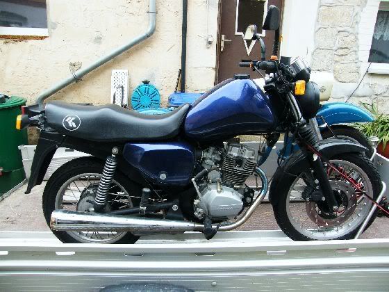

Zeig doch maln Bild vom Motor oder der ganzen Maschine direkt ? Die ist hier eher ein Exot...

Der Motor ist ein Lizenzbau von Honda, ich glaube XS 125 oder so ähnlich .....
Könnte sein, dass da Japaner als Teilespender gehen.
Verbaut hatte den auch Kanuni in ihrer 125er

Hier mal Bilder des Motors und der Zündung. Bild von der ganzen Maschine habe ich nicht, steht beim Mechaniker... . Danke für den Tipp mit Honda! Ich werde mal zum Hondahändler gehen uns fragen ob da einer den Motor wiedererkennt. Habe gerade mal bisschen Bilder geschaut, habe aber nichts wiedererkennen können. Bin was das betrifft aber auch absoluter Laie.

Frag mal TS Martin hier im Forum. Er hat die Schwester deines Modells.

Bin gespannt! Evtl. helfen die Bilder weiter?

Derzeitiger Stand: Motor wurde auch in der Simson verbaut, laut Edgar Uhler, Gabor hat einen für uns zum Schlachten. Somit scheint es, dass die Maschine gerettet werden kann. Riesigfreu!
Vielen, vielen Dank allen beteiligten! Besonders Stephan, TS Martin und Garbor! Herr Uhler gestattet es mir unseren Mailverkehr hier im Forum zu veröffentlichen, das werde ich in Kürze tun. Wird evtl. für zukünftige Sucher hilfreich sein! Auch dafür einen besonderen Dank! Ich bin schlichtweg begeistert! Ich hätte nicht gedacht hier innerhalb von 30 h so viel Hilfe zu erhalten! Vielen Dank nochmal für all die konstruktiven Beiträge!
