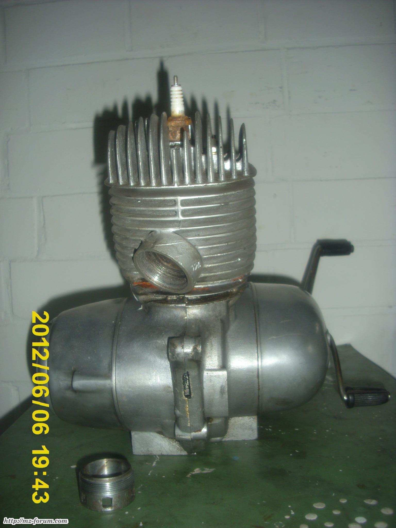

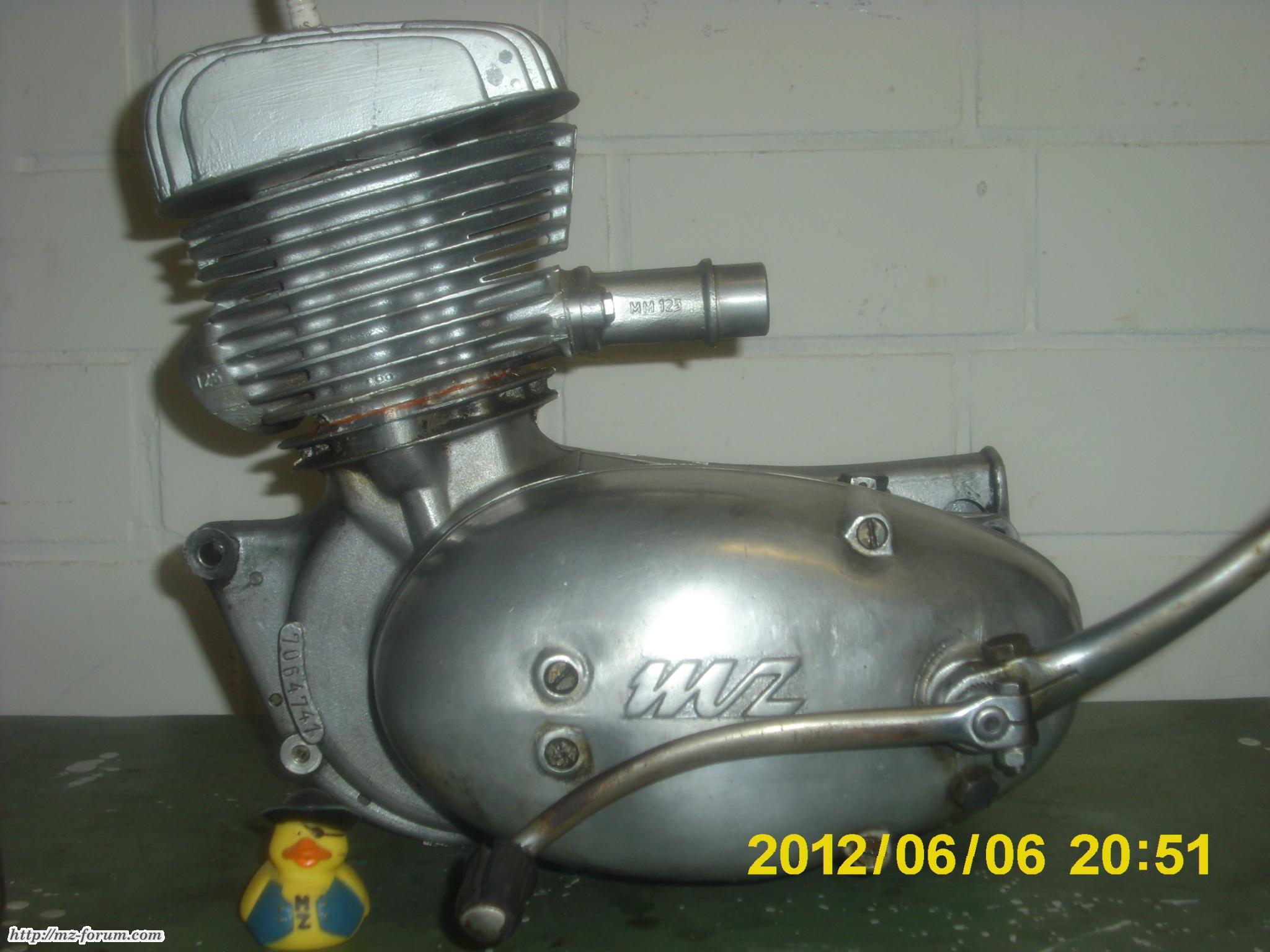

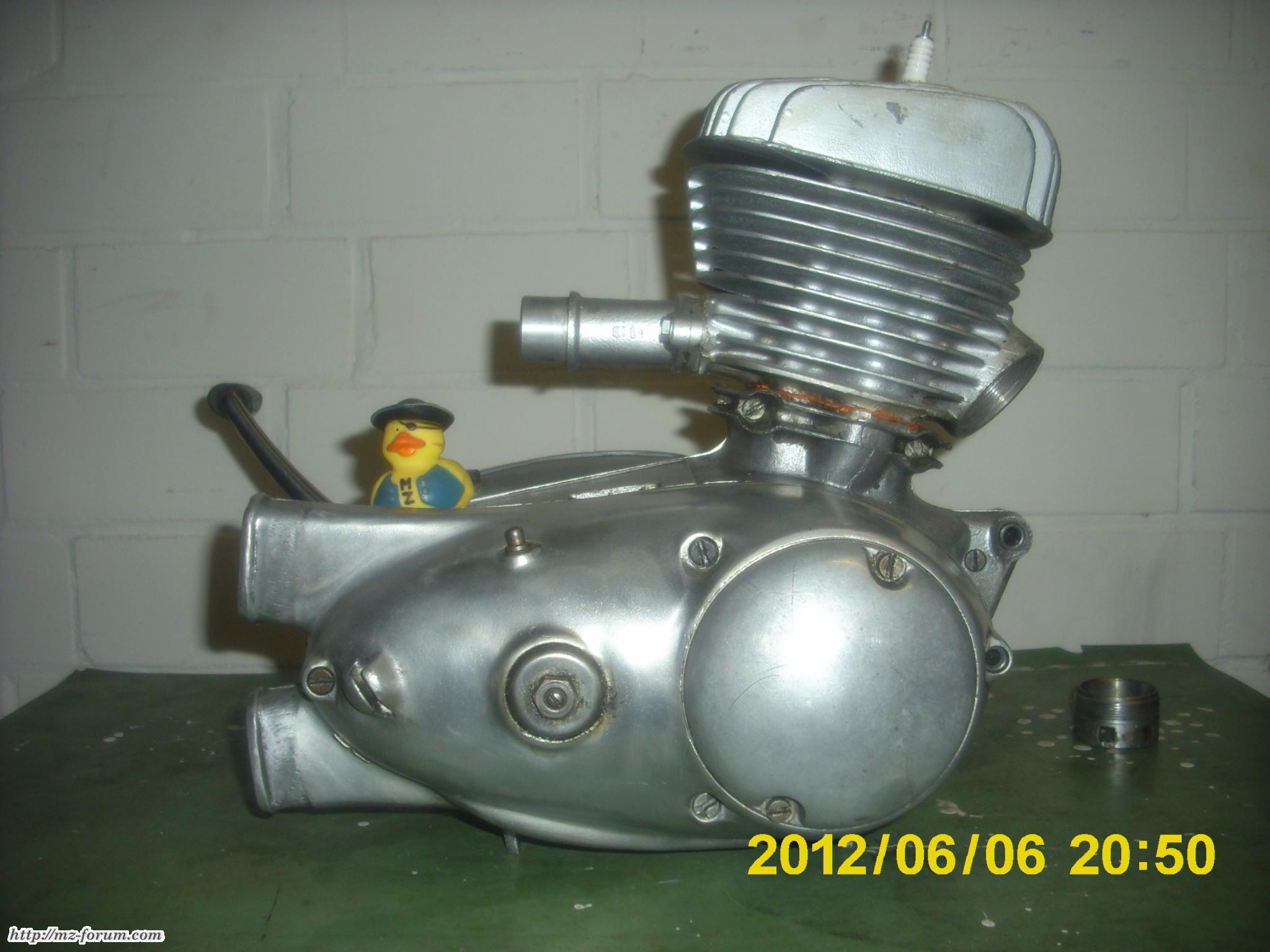

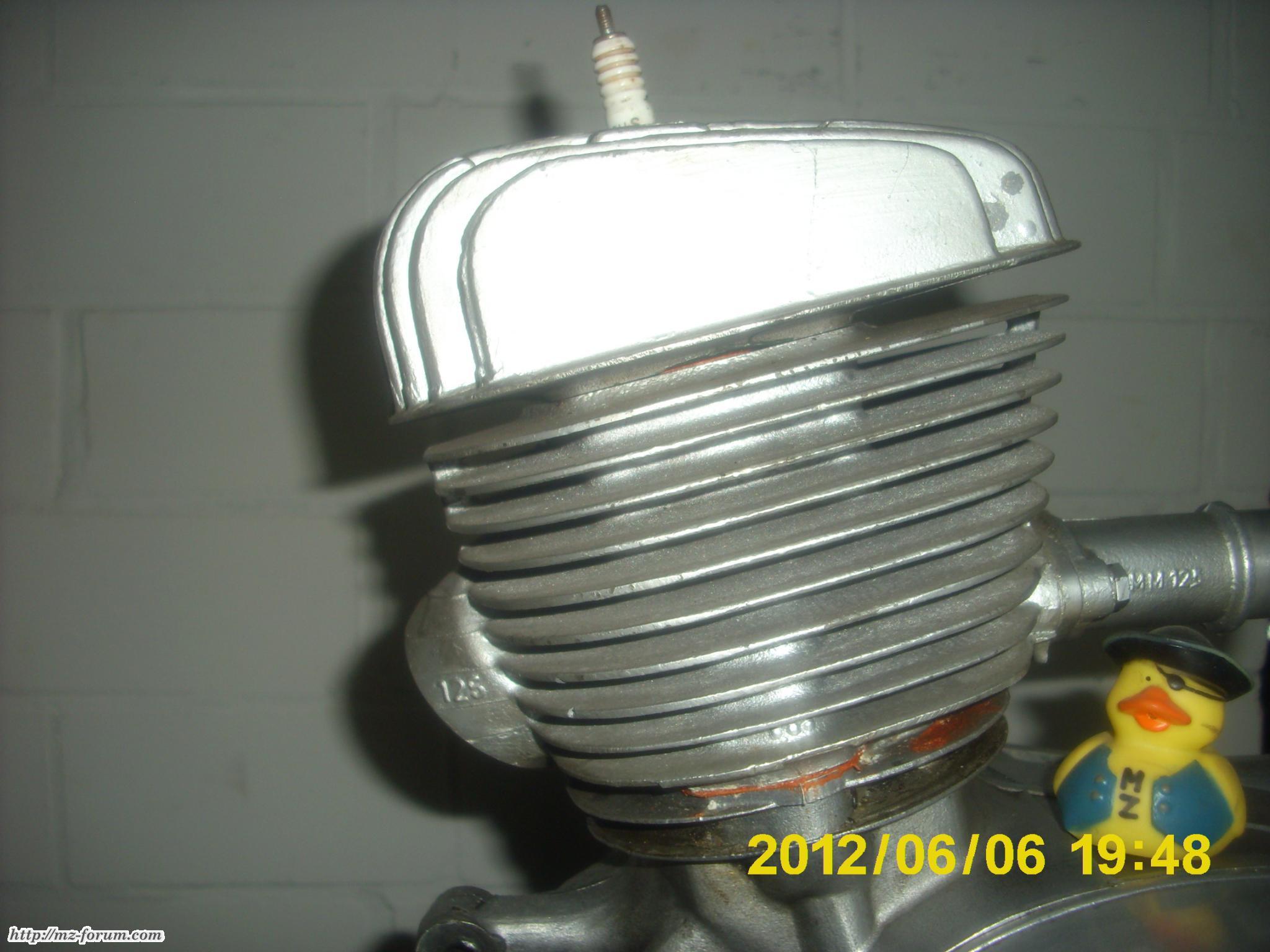

Der Motor war in meiner RT 125/3 .
Nun die Frage ist das ein RT Motor ?
Der Zylinder scheint aus Alu zu sein .
Kopf auch.

Moin, das ist ein RT Block mit einem ES Zylinder. Laut Motornummer liegt er etwas vor meiner /3 . Deren Nummer lautet 7068300. Es ist der Originalmotor und es ist eine späte 1960er. Genauer: Der Brief wurde am 1.Dezember 1960 ausgestellt.
Achja der Zylinder hat etwas mehr Schub als der RT Zylinder, aber du muss glaub ich den Krümmer eines originalen RT Auspuffs etwas verändern. Bei meiner war ein 150er Schmalrippenzylinder mit ES Auspuff montiert

Sowas wurde denk ich mal gemacht um ein wenig flotter unterwegs zu sein. Ich finde man kann das durchaus lassen. Der frühe ES Zylinder hat ja ähnliche Formen und stört das Bild nicht.
Ein RT Zylinder ist aus Grauguss und hat ein Außengewinde am Auslass.
Falls du den lassen möchtest versuch dir eine Zigarre zu besorgen. Der andere Auspuff der ES sieht an der RT echt bescheiden aus. Aber es könnte auch mit dem Originalauspuff etwas werden wenn du nur den Krümmer tauschst. Ob das verringerte Leistung mit sich führt weiß ich nicht! Ich hätte noch einen RT Zylinder mit Kolben liegen, der müsste aber besser geschliffen werden - falls du tauschen möchtest?
Kann das sein, dass dein Krümmergewinde kaputt ist?

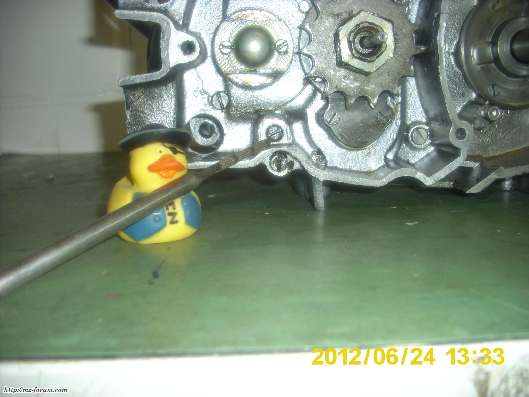

Heute hatte ich wieder etwas Zeit.
Darum jetzt auch ein Foto von der Schraube die nicht bei zusammengebauen Motor gedreht werden sollte.
16985
Mein Helfer zeigt darauf.

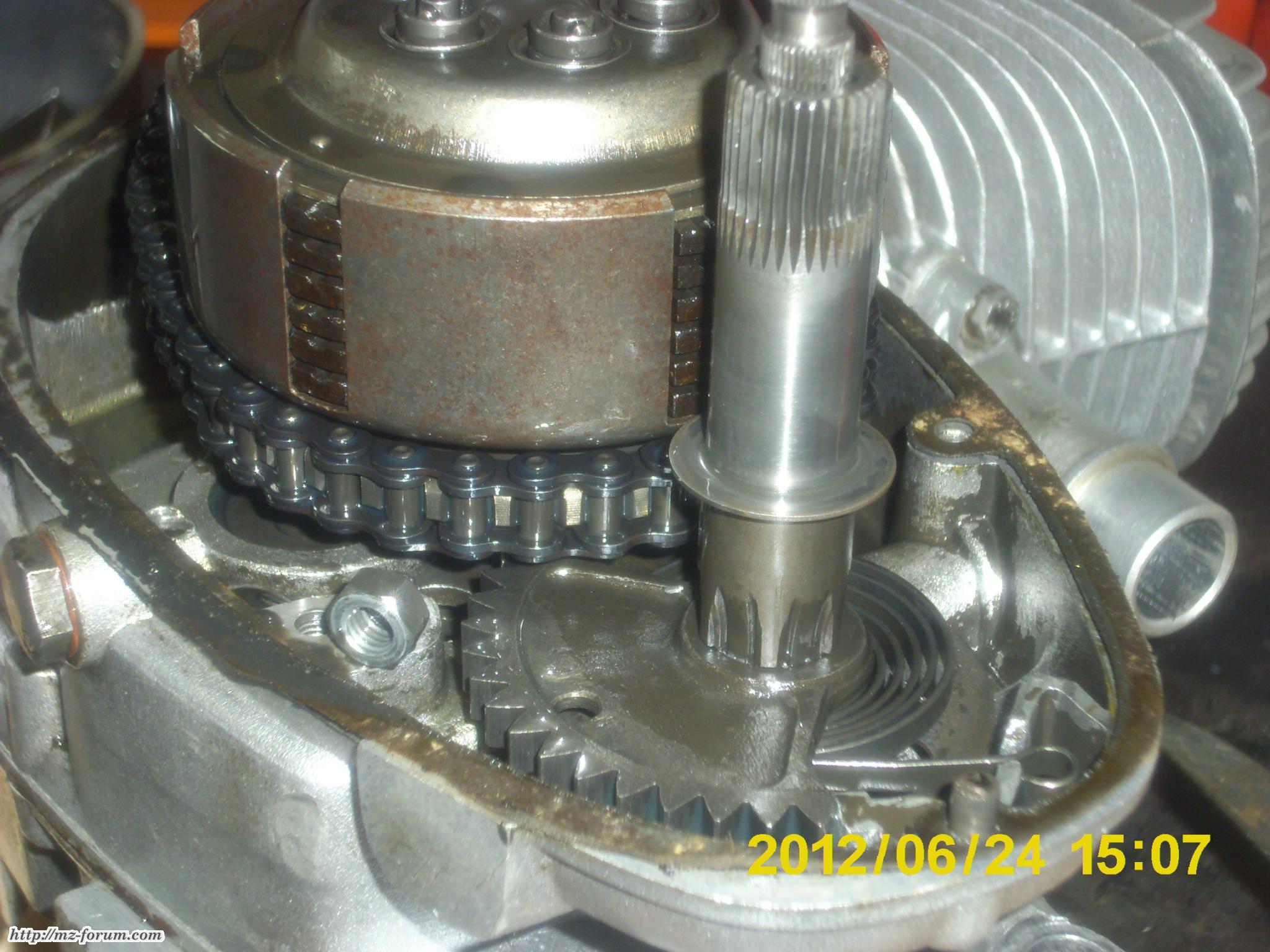

Und als ich dann den linken Seitendeckel abmachte lachte mich auch schon die Contermutter an.

Beitragvon RT Opa » 24. Juni 2012 20:45
na da hat abe einer beim zusammenbauen das Sichrungsblech vergessen.
Wenn dieses Blech so verbaut ist wie es sollte, ist ein verstellen nicht so einfach .

Beitragvon MaxNice » 24. Juni 2012 20:52
für die leute die nicht wissen was das ist, das ist die achse mit den rasten auf der die schaltung gleitet, damit stellt (oder verstellt) man das getriebe ;)

Beitragvon Hermann Clasen » 24. Juni 2012 21:03
Das Sicherungsblech habe ich auch gefunden.
Ja und das Verstellen ging nicht einfach.
