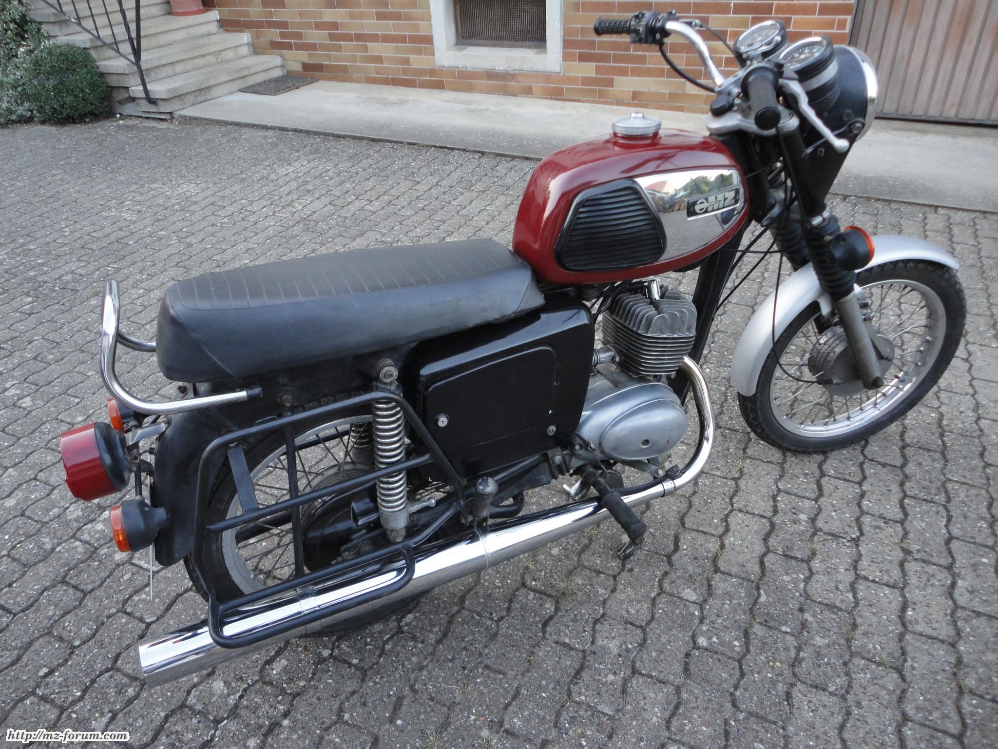

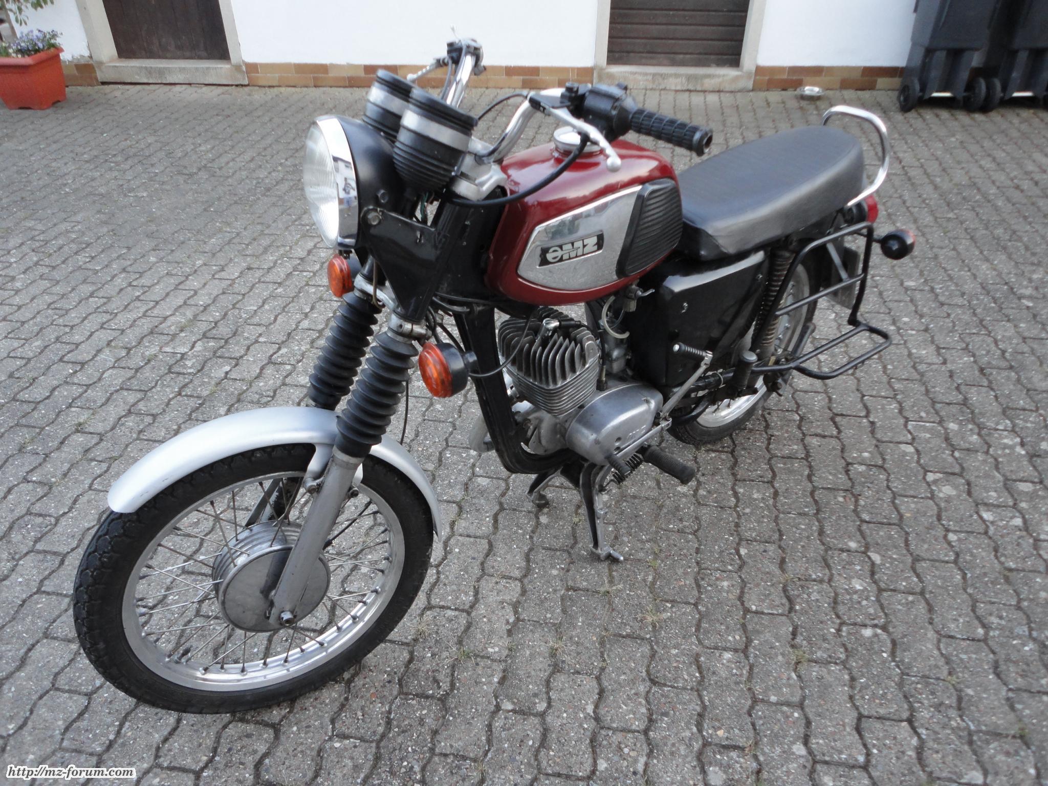

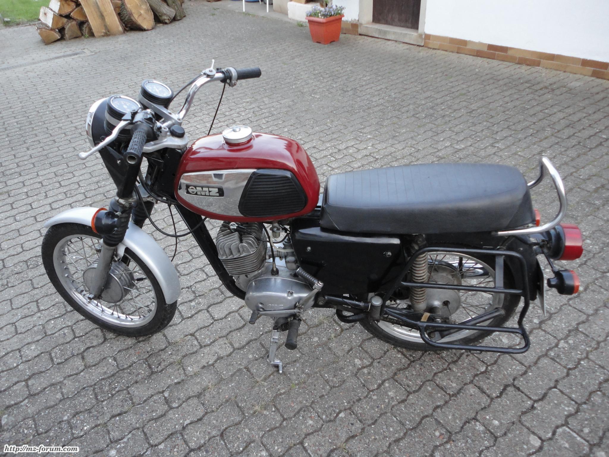

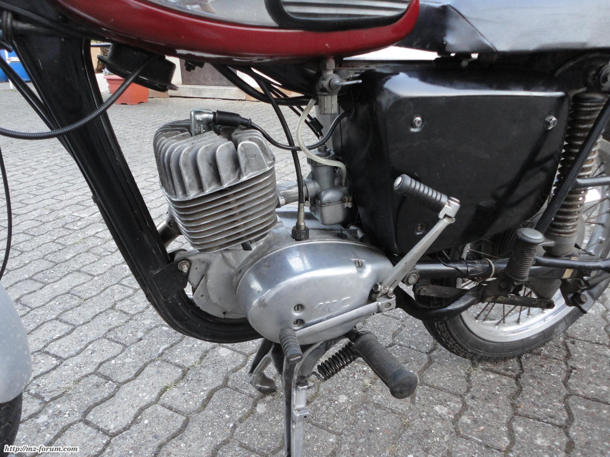

Na denn... die Bilder sind da!
Der grobe Dreck ist weg. Und die Räder entroste ich gerade.

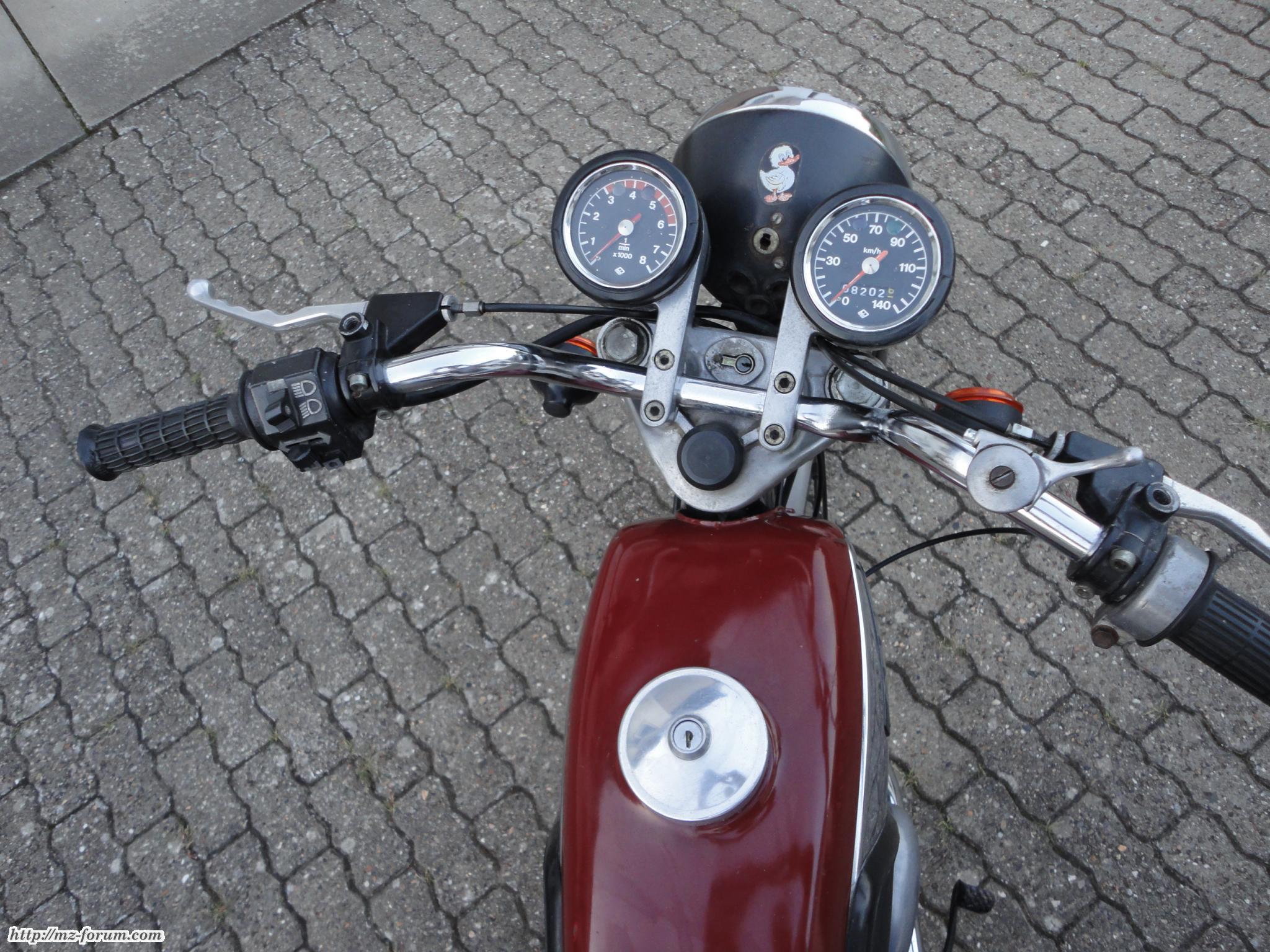

Ich denke der Scheinwerfer ist von einer Jawa oä. ?
Also, Beiträge bitte :)

Beitragvon During » 24. Juli 2012 21:32
Gerne wurden die Scheinwerfer vom ZT 300 verbastelt.

During hat geschrieben:Gerne wurden die Scheinwerfer vom ZT 300 verbastelt.
Ist das einer??? Wenn ja, passt das Zündschloss auch in den TS Scheinwerfer?

Beitragvon coolmodie » 24. Juli 2012 23:33
Scheinwerfer is etz....genauso wie armaturen,kickstarter und der bügel hinten

Beitragvon es-etz-walze » 24. Juli 2012 23:41
coolmodie hat geschrieben:Scheinwerfer is etz....genauso wie armaturen,kickstarter und der bügel hinten
Das sehe ich auch so... Der Kotflügel vorn ist auch von ner ETZ

Beitragvon MZ ES 250/0 » 24. Juli 2012 23:47
An deiner TS 150 sind sehr viele ETZ Teile verbaut.
Der Lenker und einige Armaturen sehen mir auch stark nach ETZ aus.
So sieht das ganze original aus:

Beitragvon TS Biker » 25. Juli 2012 13:02
[quote="MZ ES 250/0"]An deiner TS 150 sind sehr viele ETZ Teile verbaut.
Vielen Dank für die bisherigen Antworten!
Ich dachte mir so etwas schon... Der Kickstarthebel war 1980 sicher noch nicht zum klappen :lol:
Lampe habe ich mir schon eine besorgt. Passt das Zündschloss in alle Lampen oder gibt es da Unterschiede? ggf ein neues holen?
Dein Lenker ist doch mit der Mittelstrebe auch nicht ganz iO oder :wink:
Welche Armaturen meinst du denn genau? Drehzahlmesser zB.?

Ich weiss ja nicht ob ihr schon mal eine TS mit Drehzahlmesser gesehen habt,aber Lampe und Instrumente sind mit der TS 250 Identisch.Die ETZ hat erstmal eine viel Kleinere Lampenschale, und keine Aufnahme für ein Zündschloss,das sass bei der ETZ in der Instrumenbrille mittig.Sorry....schaut nochmal genau hin.Der Gepäckbügel ist ETZ und irgendwie unter die Sitzbank gefriemelt.Bei ETZ wird er nur in die Rahmenenden gesteckt.Der vordere Kotflügel ist TS!!!Das sieht man schon an den Halterrungen!!!!!

Beitragvon smh74 » 30. Juli 2012 18:09
Der Drehzahlmesser und Tacho ist von der ETZ, der TS Drehzahlmesser hat keine Kontrollleuchten und beim Tacho gab es auch keine Fernlichtanzeige und der Kombischalter für Licht und Blinker gab es auch nur für ETZ oder S 51, die TS hat einen für Licht und einen für Blinklicht.

Beitragvon Momo1508 » 30. Juli 2012 20:55
Meine damalige TS 150 war eine der letzten welche gebaut und verkauft wurde. Damals war es schick sich eine Traktorlampe an das Motorrad zu schrauben. Hierzu wurden die Lampenhalterungen einfach umgedreht. Um so höher die Lampe dabei kam, um so besser. :oops:
Wie bei Dir. Für das Zündschloss gab es dann verschiedene Rezepte. Unter anderen in die Lampe, ebenfalls wie bei Dir. Für mich ist das ein Zeitgemäßer Umbau. :mrgreen:
Der ETZ-Bügel wurde damals einfach an die Sitzbank geschraubt oder geschweißt. :roll: War halt so. Enden platt drücken und ranbauen.
Der Drehzahlmesser und der Tacho sind für mich Original. MeineTS 150 hatte ebenfalls vier Kontrollleuchten. :ja:
