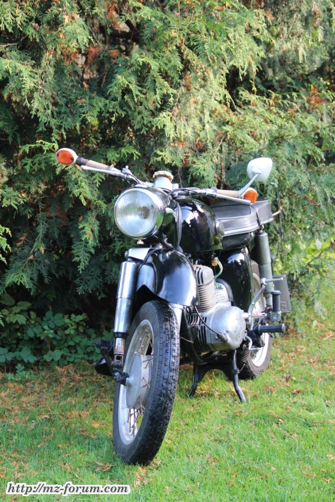

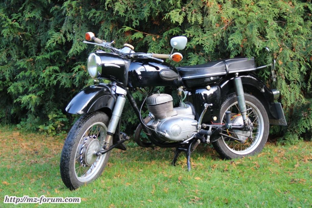

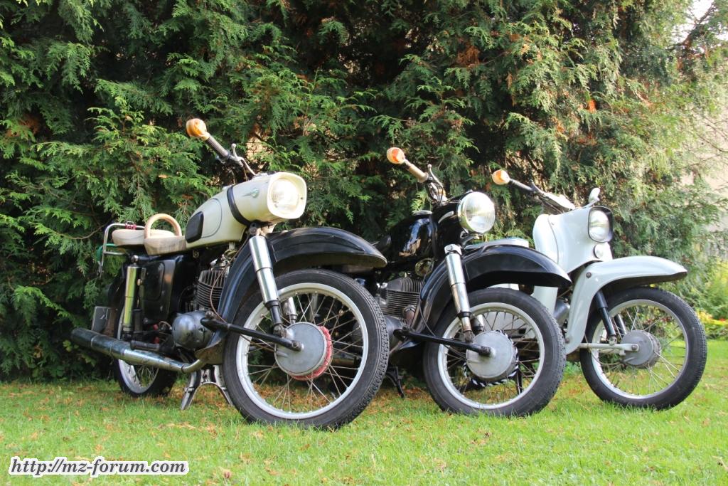

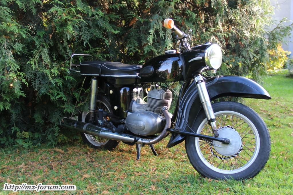

Beitragvon Neon01234 » 12. Oktober 2014 20:01
Heute durfte die 175 mal ins Grüne: 242912429024289
Damit sie sich nicht so alleine fühlt, hat sie noch Besuch bekommen:24292
Für Hinweise, was noch alles "falsch" ist, bin ich dankbar. :ja: Der Tacho ist mir bewusst, es ist mir jedoch noch kein Ersatz über den Weg gelaufen. Und Ja, der Auspuff bleibt auch erst einmal. Neue Reifen sind auch schon bestellt. :mrgreen:

Beitragvon luckyluke2 » 12. Oktober 2014 22:13
Kickstartergummi fehlt... :versteck: Aber sonst schaut sie gut aus ... :zustimm: :mrgreen:

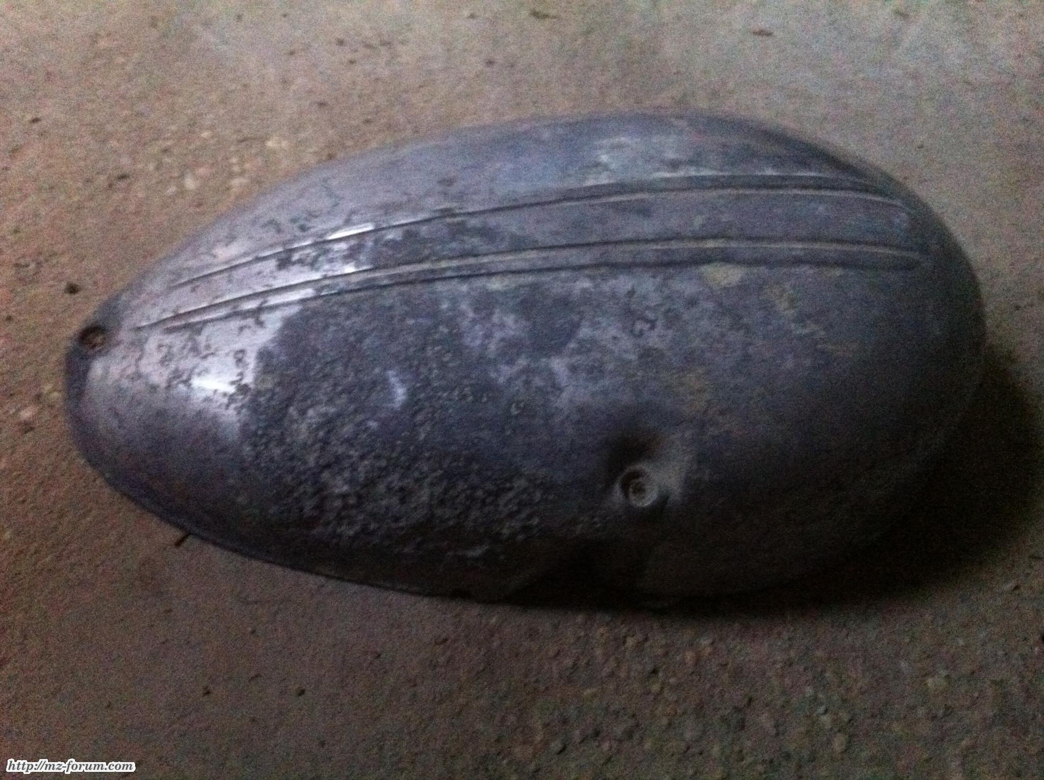

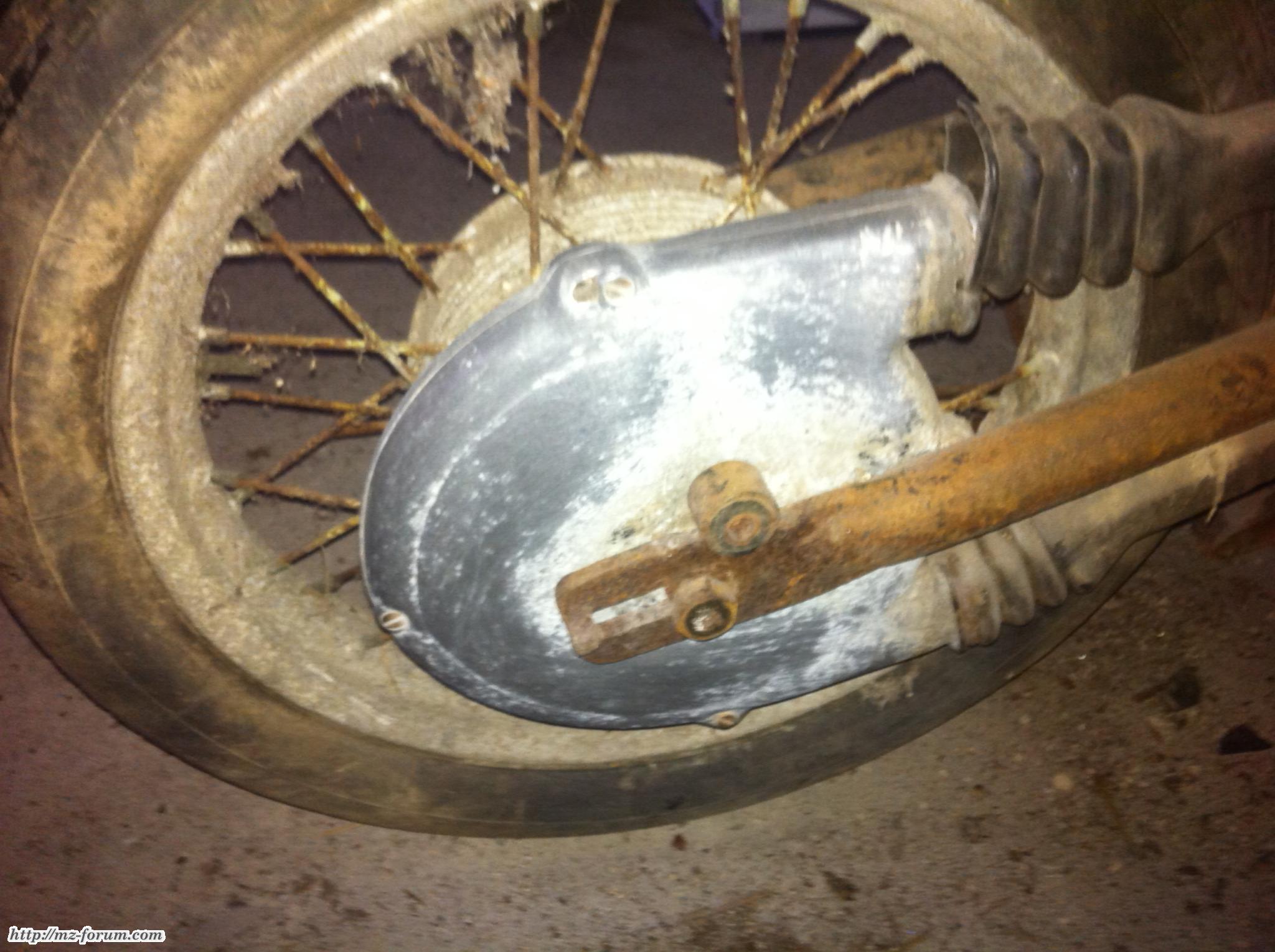

Habe heute mal die Einzelteile der Ersatzteilspendenden 250/0 sortiert. Was erhaltenswert ist, werde ich wieder aufarbeiten und für ein späteres Projekt 250/0 aufheben.
Bei diesem Deckel bin ich mir nicht sicher. Kann was gegen solchen Fraß unternommen werden? :nixweiss:

Beitragvon luckyluke2 » 21. Dezember 2014 09:10
Da es ja hauptsächlich die untere Hälfte betrifft : schleifen , schleifen , schleifen... :biggrin: Schreib doch mal Achim an , oder versuch den gegen einen besseren zu tauschen ; mancher sucht evtl. sowas patiniertes . ;D Auf keinen Fall achtlos entsorgen , die Deckel sind
selten ! :ja:

Beitragvon ea2873 » 21. Dezember 2014 15:49
mein Vorschlag: lagern. irgendwann brauch man einen.... wenn nach der wirtschaftlichen Öffnung Kuba die Auslandsschulden der BRD übernimmt müssen wir im Gegenzug alle MZ fahren :gruebel:

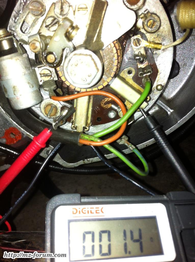

War heute mal wieder in der Werkstatt und habe mir die Lima nochmal angesehen, da die Ladeleuchte immer wieder bei höheren Drehzahlen ausgeht. Den Regler habe ich durchgetestet. Der passt. Nur bei der Lima komme ich einfach nicht hin. Die Widerstände des Rotors sind irgendwie zu hoch und Schwanken zwiwchen 0,9 und 2 Ohm:
24523
Oder ist das noch im Rahmen? Lt. Lothars Elektrikhandbuch dürften eigentlich nur 0,2 Ohm anliegen.
Nun bin ich was die Elektrik angeht, nicht der begabteste. Ist da noch was zu retten oder sollte ich doch lieber gleich in eine VAPE investieren?

Beitragvon luckyluke2 » 4. Januar 2015 08:44
Neon01234 hat geschrieben:... da die Ladeleuchte immer wieder bei höheren Drehzahlen ausgeht.
Du meinst angeht ? Das hatte ich anfangs nach Inbetriebnahme auch , kleines Kontaktproblem am rechten Anschluß des Reglers .
(da wo das +Kabel von der Sicherung draufgeht) Wenn ich dran gewackelt hab , ging sie wieder aus , Nach penibeler Reinigung der Reglerkontakte hab ich jetzt Ruhe . :ja: Vielleicht ist es auch bei Dir nur ein Kontaktproblem ? ;D

luckyluke2 hat geschrieben:
Sorry, angeht. :ja:
Die Kontakte am Regler sind schon alle gereinigt und mit Polfett versehen. Hatte Anfangs auch den Regler in Verdacht. Der hatte ein durchgeschmortes Kabel, welches ich aber wieder repariert hatte. Brachte trotzdem kein Erfolg.

Das durchgeschmorte Kabel muß doch aber auch eine Ursache haben ? Hast du mal einen anderen Regler ausprobiert ?
Re: Einzug einer 175/1
Beitragvon Neon01234 » 4. Januar 2015 11:01
luckyluke2 hat geschrieben:Das durchgeschmorte Kabel muß doch aber auch eine Ursache haben ? Hast du mal einen anderen Regler ausprobiert ?
Regler, Lima und Rotor habe ich durchgetauscht. Auch verschiedene Kabel genutzt. Evtl. kommt noch das Zündschloss in Frage. Da habe ich kein Ersatz. Bin aber bisher davon ausgegangen, das es von dort nicht unbedingt kommen kann.
