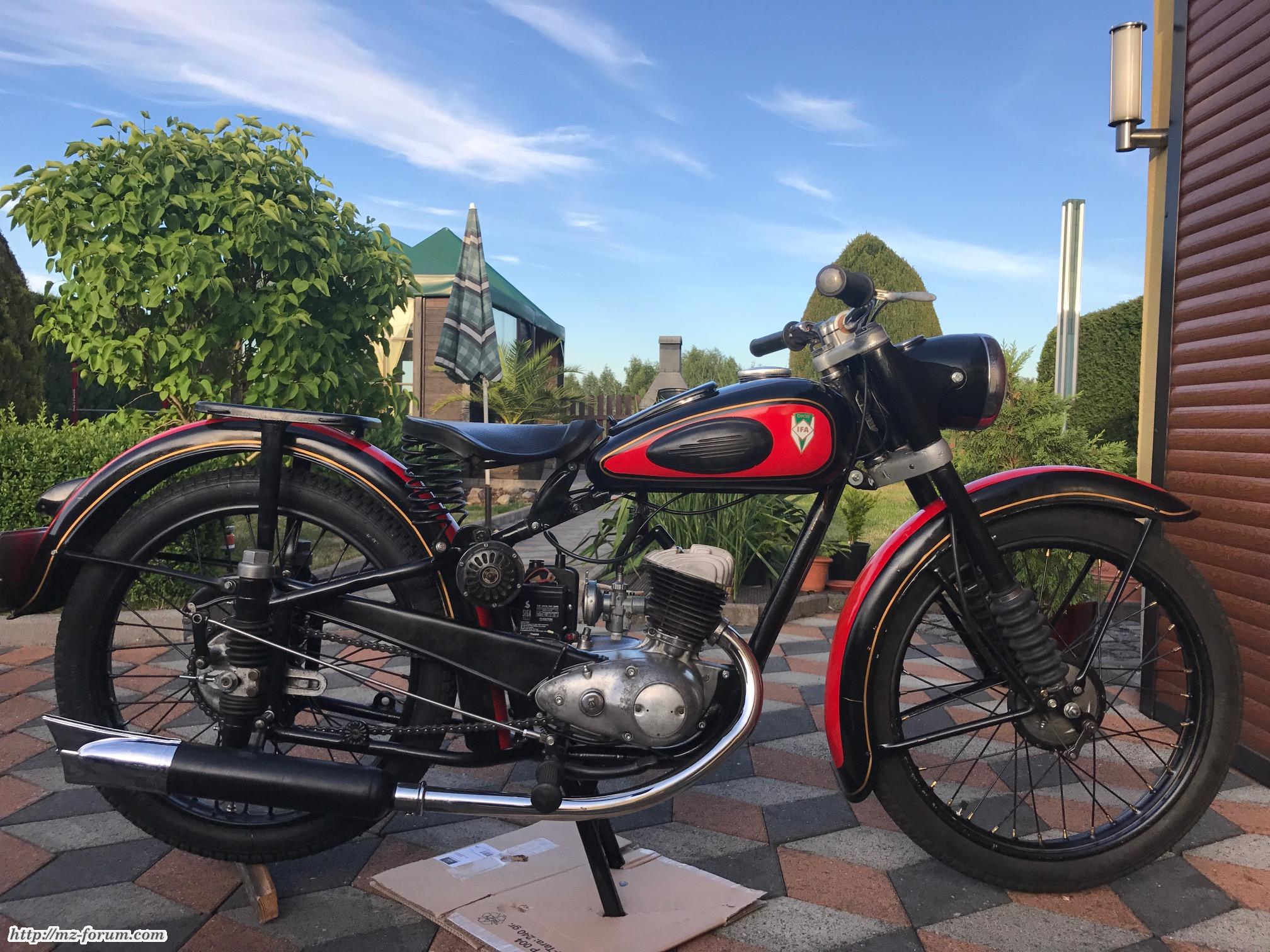

Beitragvon RT125-0 » 2. August 2017 13:21
Farblich sicher ein Streitthema (ist nicht meine Arbeit) aber mir gefällt sie 8)
