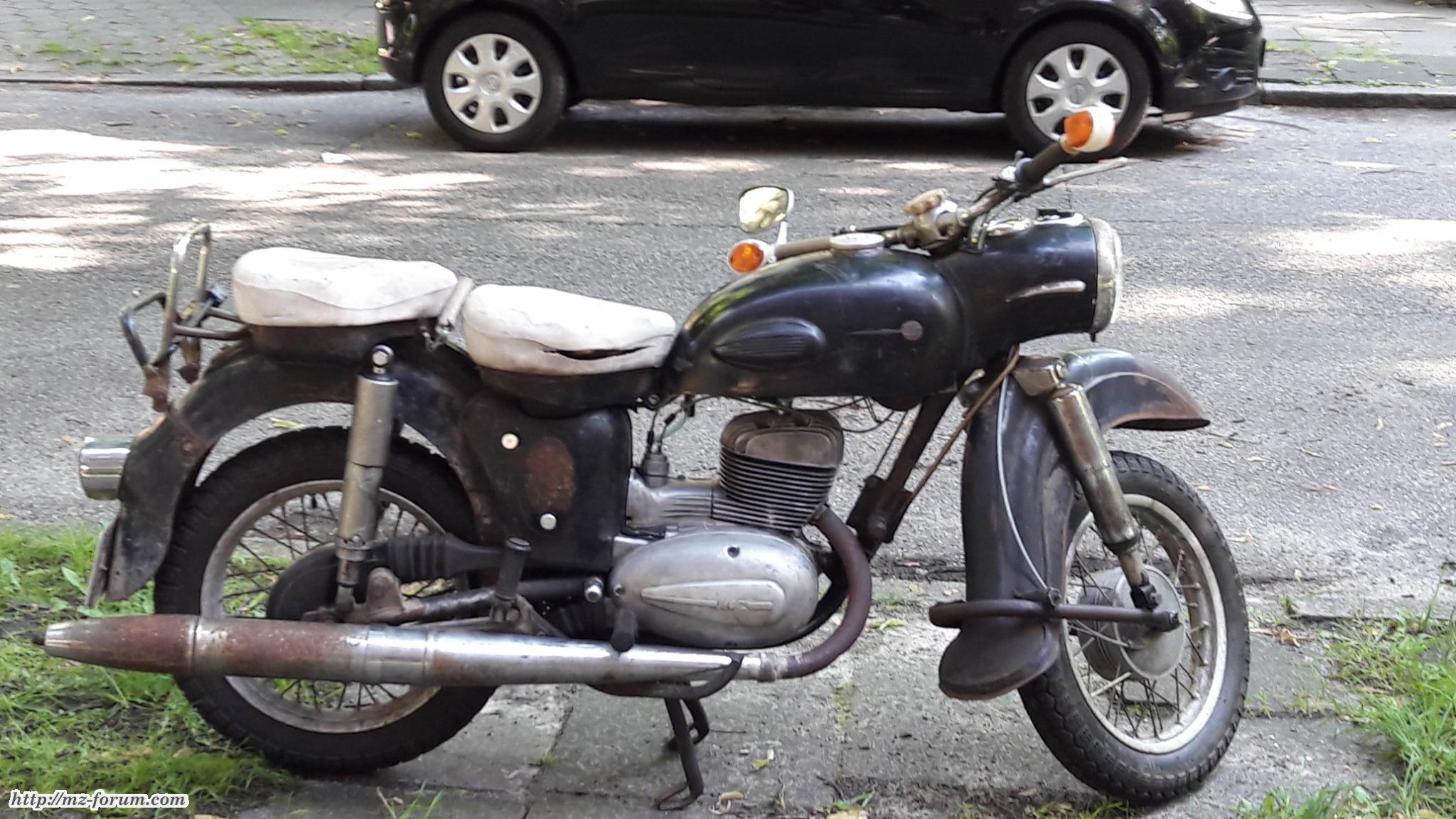

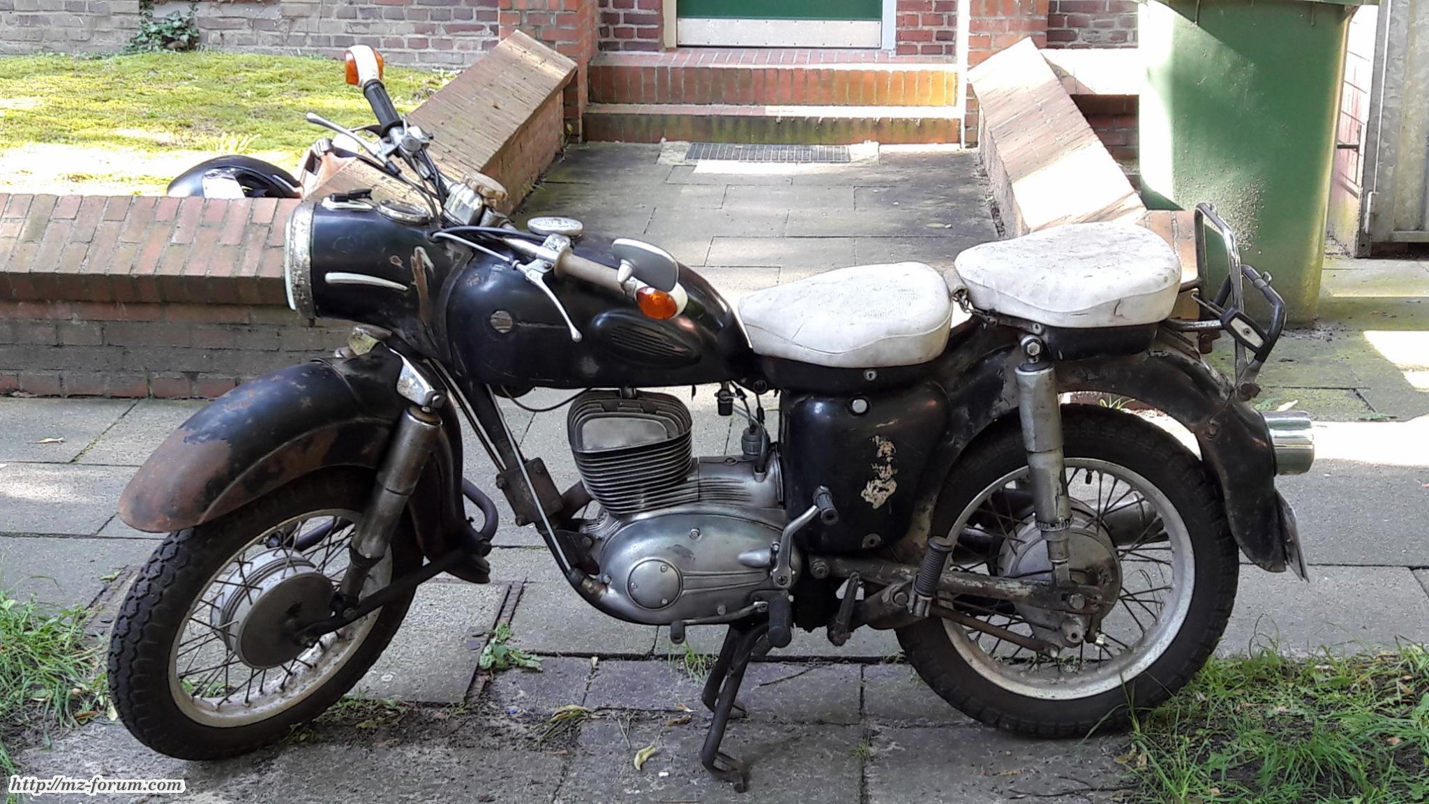

ich lese schon eine Weile mit, war aber nicht so aktiv. Nach 5 Jahren Winterschlaf habe ich meine ES 250/1 wieder fit gemacht und möchte nun Zugang zum elitären Club beantragen.
Ich habe da auch gleich eine Frage:
Sobald der Motor auf Drehzahl kommt vibriert die ganze Maschine (vor allem Tank und Lampe). Muss das so?

Beitragvon Lorchen » 21. Juni 2016 11:18
Die rappelt schon etwas. Ist an der Kurbelwelle mal was gemacht worden?

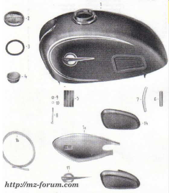

Der Tank einer Rundlampe ist jeweils vorn und hinten an der Unterseite mit einem Bolzen befestigt.
Im Tunnel des Tanks sollten sich jedoch auch noch Gummis befinden, damit der Tank dort nicht direkt am Rahmen anliegt.

Beitragvon UlliD » 22. Juni 2016 21:55
Die hintere Tankbefestigung sitzt aber in einer Gummibuchse :ja:

Beitragvon Schumi1 » 22. Juni 2016 22:29
In der Gummibuchse sollte noch eine Metallhülse sein. Diese ist dann etwas länger, und dadurch kann die Buchse Schwingungen dämpfen.

Beitragvon Schumi1 » 23. Juni 2016 13:05
Die Nr. 5 auf dem Bild dürfte das Gummiteil, oder auch Filz, sein welches in den Tunnel des Tanks geklebt wird.
