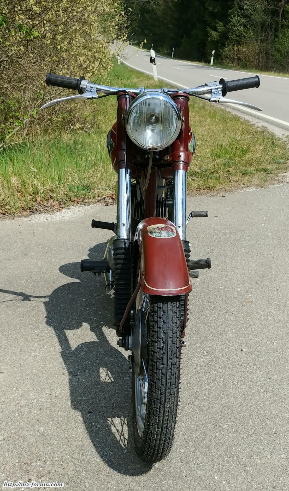

Gabel verzogen?
Beitragvon Jestofunk30 » 27. April 2020 22:15
Hallo nochmal,
nachdem ich nun mit dem Zusammenbau endlich fertig bin, habe ich heute eine erste Probefahrt gewagt....
Das Ergebnis war ernüchternd:
Wie auf den Bildern zu sehen ist, zeigt das Vorderrad nach link, inklusive Schutzblech.
Wie kann das sein? Man kann da doch eigentlich nicht falsch machen beim Zusammenbau, oder?
Hat jemand einen Tip für mich? Tilo?
Das läßt der TÜV doch nie durch, oder?
3136331362

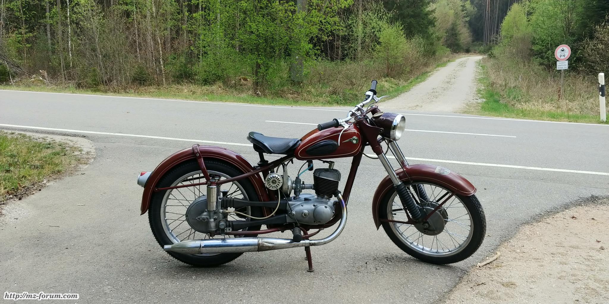

Ansonsten finde ich sie eigentlich sehr schön :D und freue mich drauf, wenn endlich die Zulassungsstelle wieder aufmacht.
31364

Beitragvon Gespannfahrer » 27. April 2020 23:46
sieht schick aus.
Löse mal die Schraubverbindungen an der Vorderradgabel, richte dann das Vorderrad fluchtend zum Motorrad aus.
Alles wieder fest ziehen.
Dann sollte es passen.

Beitragvon Jestofunk30 » 28. April 2020 10:40
...Du meinst oben am unteren Gabelholm, oder unten an der Nabe? Oder beides? :?:
Werd ich mal spielen damit....

Beitragvon schrauberschorsch » 28. April 2020 12:09
... Und auch an der oberen Gabelbruecke. Es sieht so aus als ob die Gabel verspannt ist und/oder die Gabelholme ungleich hoch stehen.
