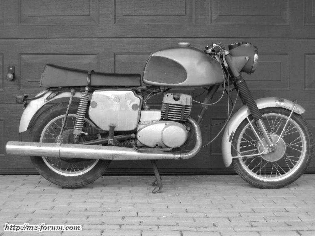

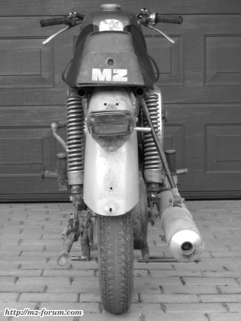

Zwischenstand:
Ein großes Dankeschön an tomei!

Beitragvon biene&lu » 8. November 2010 19:30
zeig mal den tachohalter in farbe :ja:
biene&lu
Beiträge: 1803
Wohnort: tangerhütte
Re: MZ ETS 250
Beitragvon Schamane » 8. November 2010 19:36
Ja, da hat der Lackierer nicht aufgepasst und ihn schwarz gemacht.
Wenn ich den Tachodistanzring bekomme wird die Lampe dann auch rot, so wie sichs gehört... ;-)

Beitragvon Schamane » 11. März 2013 21:32
Mal den Frühjahrsputz zum Bilder machen genutzt, also Vorher-Nachher:
7425 19574
7418 19573
7421 19570
7422 19571
7419 19572
Schamane
Beiträge: 261
Bilder: 54
Wohnort: Fr
Re: MZ ETS 250
Beitragvon Wolle69 » 11. März 2013 21:50
Hehe, ich hab das selbe hässliche Rücklicht, wie du hattest.
Aber sag mal... kann das sein, dass deine Federbeine hinten irgendwie schräg stehen? Also von oben nach unten sind beide nach innen geneigt... oder wirkt das nur auf dem Bild so?
Ciao
Wolle

Re: MZ ETS 250
Beitragvon der garst » 12. März 2013 17:06
Womöglich hatte die gute mal nen Rutscher, aber für mich scheint das auch so.
Ich hätte mir bei dem vielen Neulack noch die mühe gemacht neu einzuspeichen aber prinzipiel ist sie sehr schön geworden.
Wobei ich denke wenn die gute auch ordentlich gefahren wird und ein oder zwei Gebrauchsspuren erhält schauts mit dem Auspuff und den Speichen wieder authentisch aus.
Mach jetzt bloss keine Aufkleber drauf. ;D
