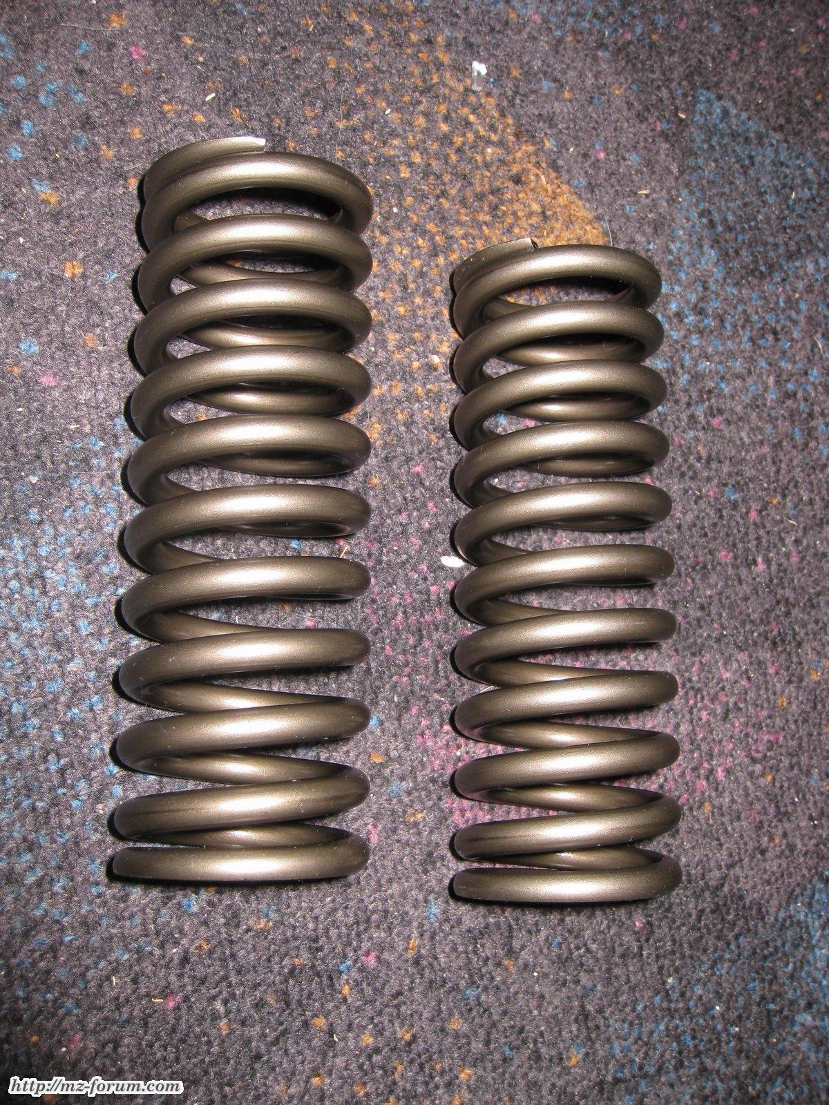

Beitragvon kutt » 21. Februar 2012 19:11
ja:
SW hat einen dickeren Draht (wenn ich mich recht entsinne 7,5mm)
8321
und 11,5 Windungen
Solo ist nur 7mm stark und hat eine halbe (oder eine ganze) Windung weniger...

Beitragvon kutt » 21. Februar 2012 23:34
ein Satz davon rennt in meiner BK
bin zufrieden. in DD gibt es eine Manufaktur, die sowas (auch in kleiner Stückzahl) herstellt
da habe ich damals meine Falke Federn Wickeln lassen (links/rechts - wie ich es wollte) - als Einzelanfertigung!
wenn gewollt, dann kann ich da mal fragen, wie teuer eine Kleinserie kommen würde ...
