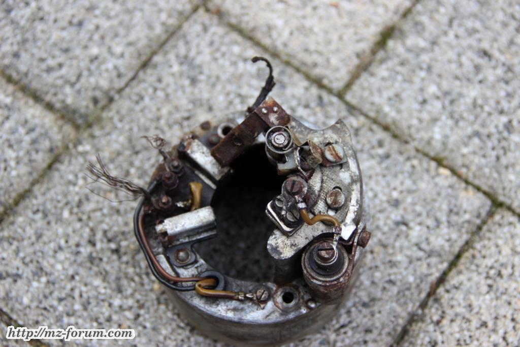

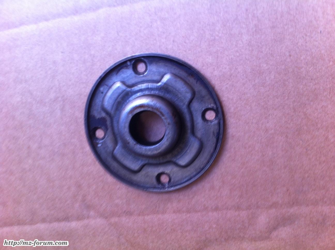

So. Habe heute angefangen, den Ersatzmotor zu zerlegen. Dabei ist mir ein Teil entgegen gekommen, welches ich nicht zuordnen kann.
Kann mir jemand sagen, was das ist? 23655

Das ist der Dichtdeckel unter der Lima eines /0 Motors. Wenn Du den selbst abgescraubt hast , ist Dein Ersatzmotor von einer 175/0 . Der /1 "otor hat einen Aludeckel mit 6 Löchern .

luckyluke2 hat geschrieben:Das ist der Dichtdeckel unter der Lima eines /0 Motors. Wenn Du den selbst abgescraubt hast , ist Dein Ersatzmotor von einer 175/0 . Der /1 "otor hat einen Aludeckel mit 6 Löchern .
Habe ein /1 und ein /0 Ersatzmotor. Das Teil lag lose in der Kiste. Konnte es nur nicht zuordnen. Der /0 wird nur konserviert. :stumm: Der/1 wird hingegen komplett zerlegt und dann neu gemacht.
Da es meine "erste" Motorregenerierung ist, werde ich sicherlich noch mehr Fragen einstellen. :lach:

Dann ist ja alles geklärt . :biggrin:

Beim Zusammenstellen meiner ES 175/1 und des Ersatzmotores bin ich über unterschiedliche Lichtmaschinen gestolpert. Wie viele Varianten wurden eigentlich für die 175 verwendet? :?: Wäre das evtl.
Gehört diese auch an die 175? 23681 Un wo waren bei dieser der Widerstand angebracht? Wenn diese Lima an die 175/1 gehört, kann mir jemand ein Foto mit Verkabelung einstellen. Hier waren leider alle Kabel "weg" :evil:

Der Wiederstand sitzt bei den alten Modellen mit in der Statorwicklung.

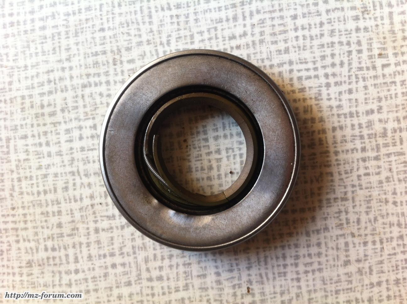

Ich habe am Wochenende den Motor auseinander genommen. Das ganze hat soweit super geklappt. Es waren nur ein paar Schläge mit dem Gummihammer notwendig und die beiden Hälften haben sich getrennt.
Die Kugellager auf der Limaseite gingen auch recht einfach raus. Nun wollte ich auch den alten Wellendichtring tauschen, da der alte "knüppelhart" war. Wie bekomme ich den aber aus der Hülse raus? (Links die Hülse mit den Wellendichtring, Rechts noch im eingebauten Zustand)
2379223793
p.s. Die Hülse kann ich auch nicht im Teilekatalog finden.

Das brauchst Du aus dem Blechgehäuse nicht rauspopeln , die heutigen Wedi haben die richtige Größe .
Für die /1 30x62x10 Viton . :wink:

luckyluke2 hat geschrieben:Das brauchst Du aus dem Blechgehäuse nicht rauspopeln , die heutigen Wedi haben die richtige Größe .
Also einfach Kugellager und dann Weddi rein? Dann hätte ich mir ja beim rausholen keine Mühe geben müssen.

Beitragvon luckyluke2 » 28. Juli 2014 19:15
Neon01234 hat geschrieben:
Genau :ja: ;D

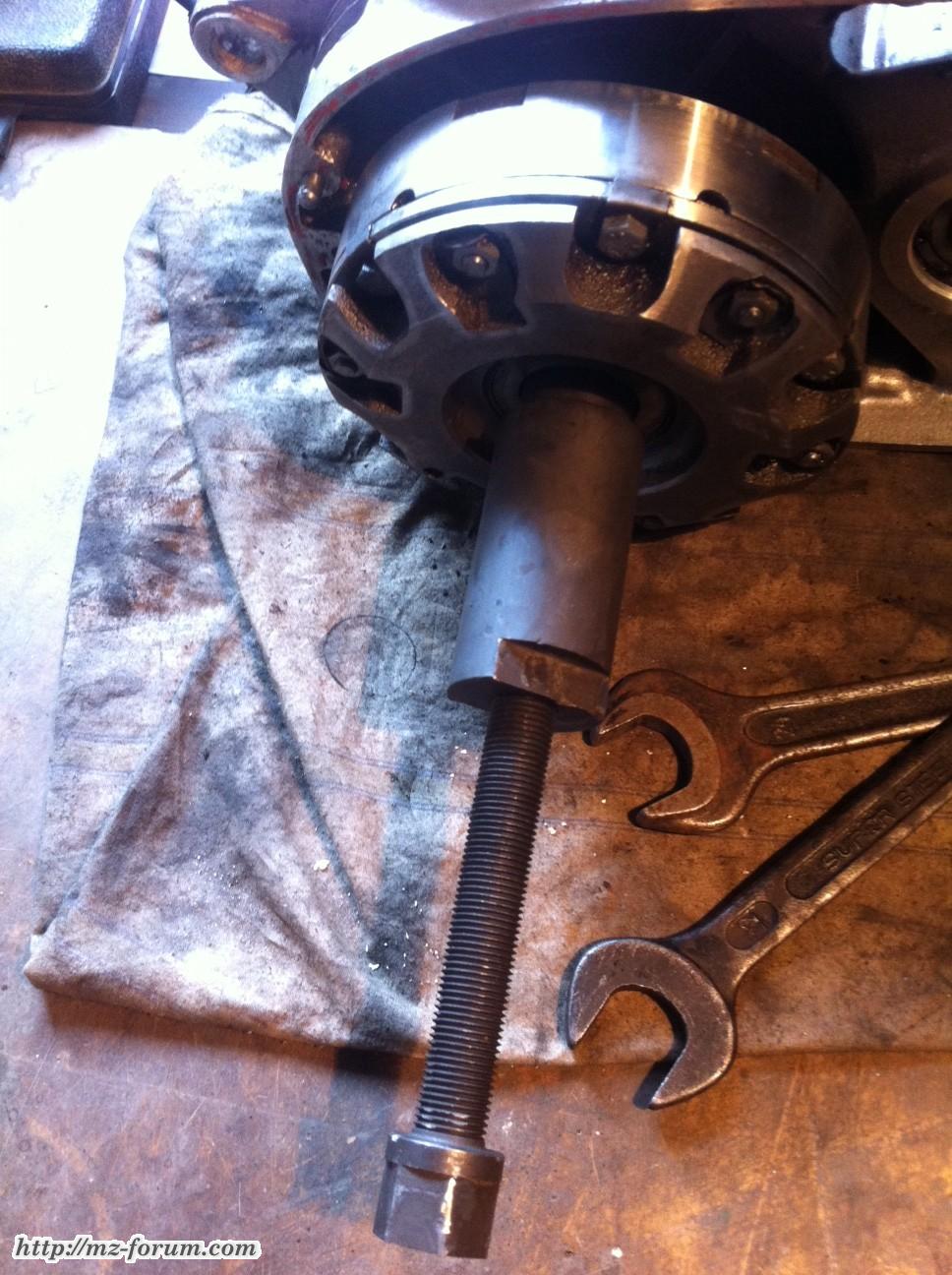

Wollte heute die Kupplung abziehen und hatte dazu extra bei GüSi ein Abzieher bestellt. (also Qualität)
Nun mein Problem: Ich habe den Abzieher auf die Kupplung geschraubt (mit Zwischenstück) und dann die Schraube festgezogen. Das ging ca 1/4 Umdrehung, wenn überhaubt. Nun bewegt sich die Schraube in keine Richtunug mehr. Auch erhitzen und der Prellschlag hat nichts gebracht.
23802
Was kann ich noch versuchen, ohne mit Gewalt alles zu zerlegen?

In 1h nochmal versuchen nachzuziehen , Prellschlag , wenn Du Glück hast liegt sie morgen neben dem Motor... ;D

Machdem die Kupplung sich vom Motor lösen wollte :-D , konnte ich nun den Rest auseinander nehmen.

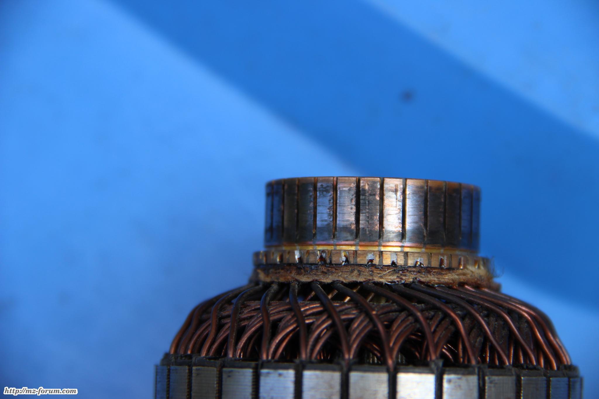

Nun mein Problem. Der Motor läuft ansich gut, nur funken die Kohlen bei höheren Drehzahlen wie wild rum.
Habe das mal mit einem kurzen Video festgehalten. (Sorry für die Qualität, war nur mit dem Handy)
https://www.youtube.com/watch?v=pKqfzYr ... e=youtu.be
Geht das von alleine weg oder sind doch neue Kohlen fällig? (Oder was anderes?)

Habe gerade mal noch die alten Kohlen gegen neue getauscht. Hatte aber keinen Effekt. Die Federn funktionieren noch ganz gut. Der Anker sieht eigentlich auch in Ordnung aus. Konnte zumindest nichts ungewöhnliches entdecken.
Hat jemand eine Idee, woran es noch liegen könnte? Es tritt zumindest nur bei höheren Drezahlen auf.

Sind die Kohlen absolut leichtgängig ? Wurde der Kollektor abgezogen? Das hört sich nach hüpfenden Kohlen an .

De Kohlen gehen "wie geschmiert", sind aber durch die Federn gut unter Spannung. Den Anker habe ich nach einer einfachen :lupe: Sichtprüfung eingebaut. Habe aber noch einen da. Werde die beiden am Wochenende mal tauschen.

Hab mir grad erst das Video angeschaut , das sieht nach hüpfenden Kohlen aus . Mach mal ein Bild vom Kollektor , so brennen die
Kohlen ruckzuck weg .

Habe gerade nochmal Bilder vom Kollektor gemacht. Ein paar Riefen sind drin, sah aber nicht schlimm aus. :nixweiss:

nehm mal feines Schmirgelleinen und zieht den Kollektor ab...danach Nuten auskratzen vorsichtig..

Beitragvon luckyluke2 » 28. August 2014 21:15
Nordlicht hat geschrieben:nehm mal feines Schmirgelleinen und zieht den Kollektor ab...danach Nuten auskratzen vorsichtig..
Das wird nicht reichen , wenn Du genau hinschaust , siehst Du vorn am Kollektor eine Kante . Wenn Deine Kohlen diese berühren fangen sie das hüpfen an . Die Kante muss weg , sonst hat der Uwe recht .
Re: Einzug einer 175/1
Beitragvon Neon01234 » 28. August 2014 22:01
luckyluke2 hat geschrieben:Das wird nicht reichen , wenn Du genau hinschaust , siehst Du vorn am Kollektor eine Kante . Wenn Deine Kohlen diese berühren fangen sie das hüpfen an . Die Kante muss weg , sonst hat der Uwe recht .
Dort ist zum Glück keine Kante, nur ist der Kollektor dort noch "sauber". Hab es gerade extra nochmal mit Papier ausprobiert. Da bleibt nix hängen. Werde es morgen mal ganz fein abziehen. Zur Not geht er sonst auf die Drehbank.
Neon01234
Beiträge: 511
Bilder: 103
Wohnort: 07639
Beitragvon luckyluke2 » 28. August 2014 22:08
Ok , hab nur das Handy , da sah es auf dem 2. Bild
Danach aus . Aber auch nach dem abdrehen nicht die schlitze vergessen auszujkratzen .

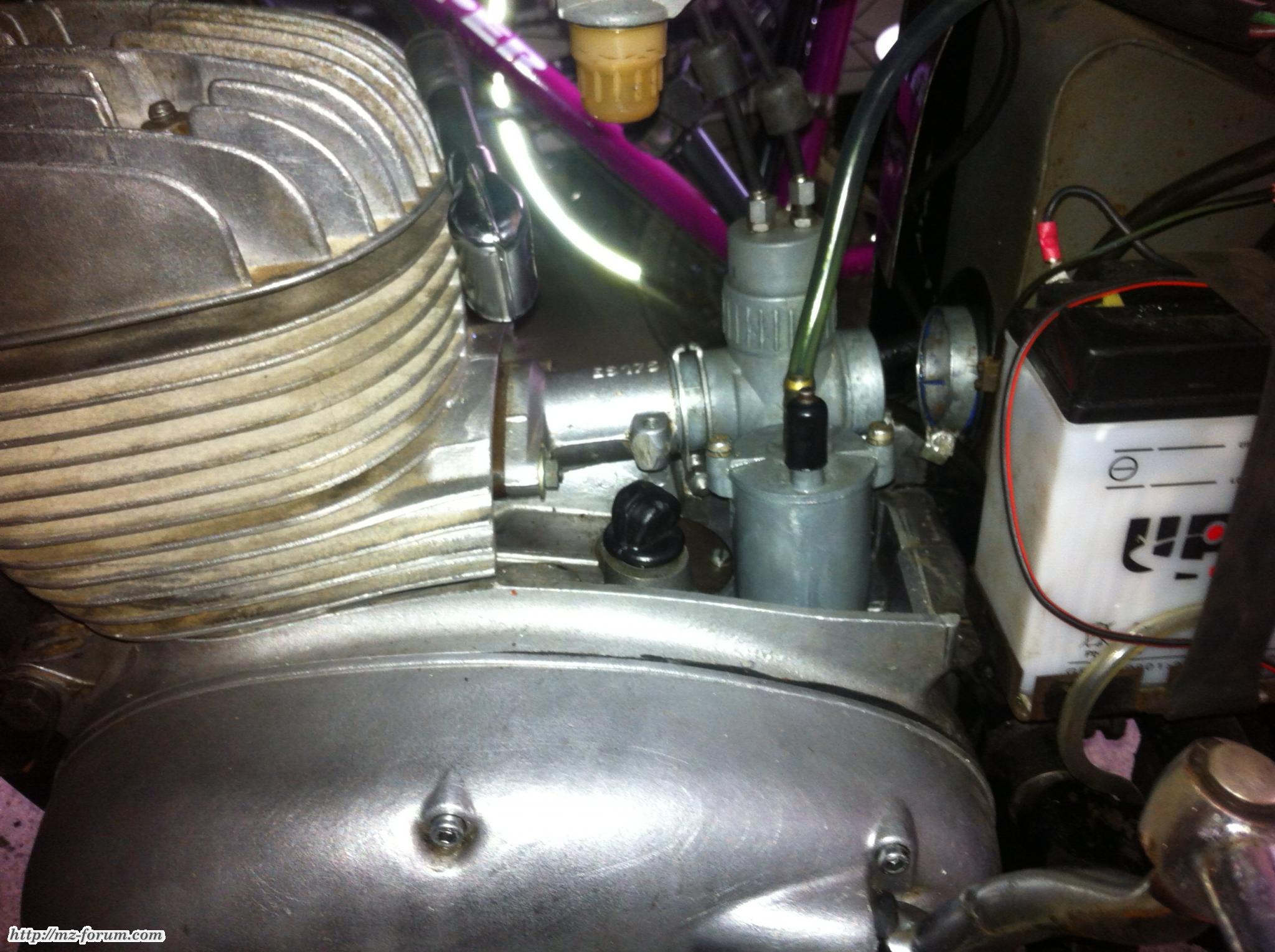

Beitragvon Neon01234 » 20. September 2014 14:07
Nachdem ich nun den Tank nochmal habe neu machen lassen, will die gute nicht mehr wie ich will.
Der Vergaser läuft über und beim Antreten spuckt Sie das Benzin in den Ansauggeräuchdämpfer, so dass dort schon das Benzin steht.
Zum Vergaser. Gereinigt und neue Nadel swie neue Schwimmernadel ink. neuer Düsen und Dichtungen.
Der Schwimmer ist geprüft und dicht. :ja:
Woran kann es liegen, dass zuviel Benzin in den Vergaser läuft? :gruebel:
24195
Neon01234
Beiträge: 511
Bilder: 103
Wohnort: 07639
Beitragvon luckyluke2 » 20. September 2014 19:47
Mach mal die alte wieder rein wenn es vorher dicht war . Wenn sich die Düse zur alten Schwimmernadel eingeklappert hat ist die neue
wohl undicht . daher das überlaufen des Vergasers . dann läuft es auch automatisch in den A...g...d. und u.U. in den Motor .
