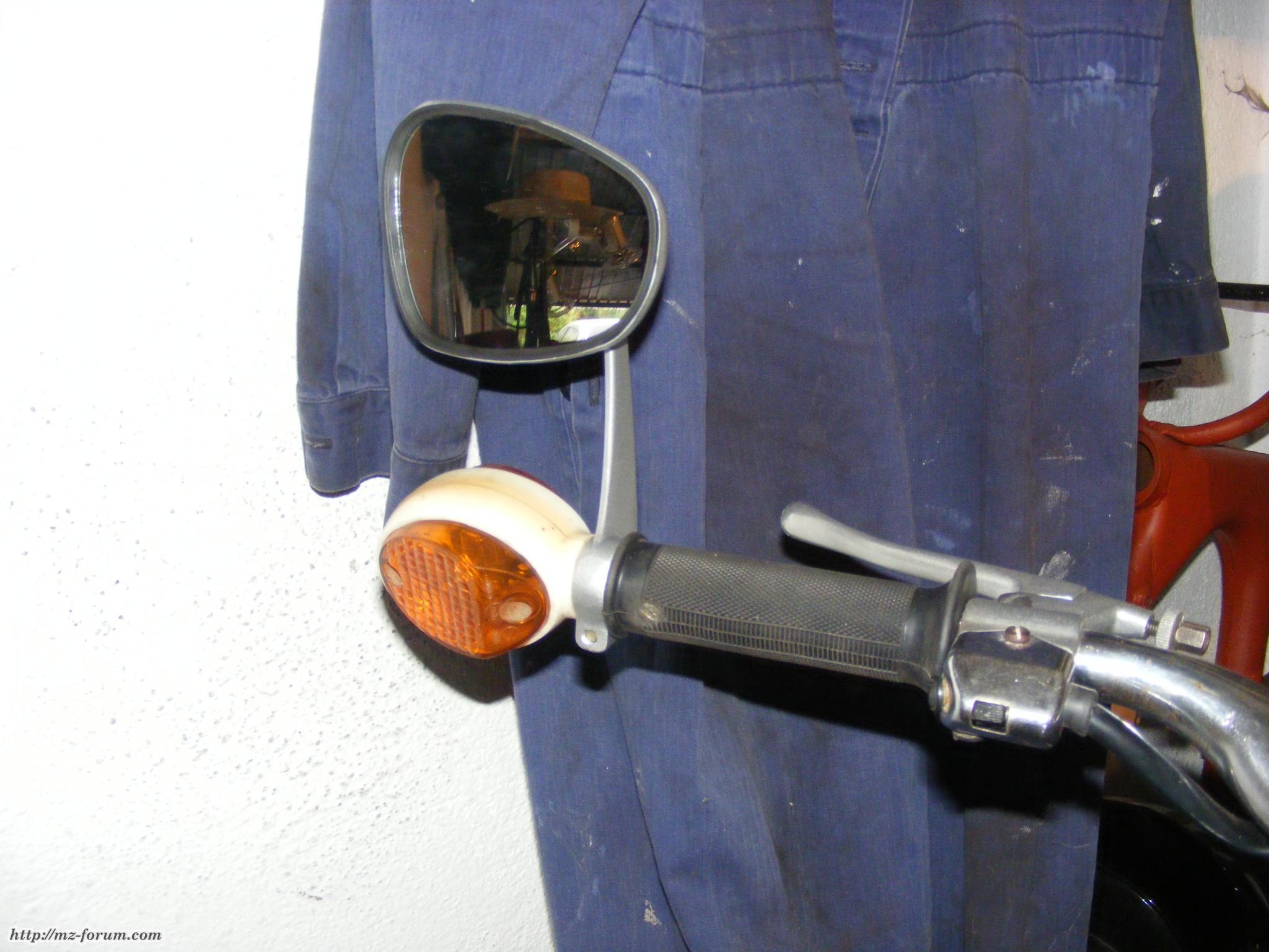

Re: Asgards Aufbau und Fragen Fred
Beitragvon luckyluke2 » 15. Dezember 2014 10:40
Das Spiegelglas wird in das Gehäuse gelegt , dann gibt es eine Art Keder , der dann zwischen den Gehäuserand und das Spiegelglas
"gestopft" wird . Siehst Du auf dem Bild , das dunkelgraue ist der Keder .

bei mir sieht der Griff so aus, Sitzschale ist gerade unterwegs zum Lack, vielleicht hat jemand dazu noch ein Foto, wenn der hintere Sitz bei mir aufgeklappt wird, muss vorher der Griff hochgezogen werden (Langloch)
Greif
Beiträge: 1941
Themen: 47
Wohnort: Greifswald
Beitragvon Asgard » 25. Januar 2015 23:52
Ja genau die Dinger gibt es noch wohl als Nachbau zu kaufen. Aber die Halterung dafür unterm Sitz ist Mangelware.

Beitragvon luckyluke2 » 26. Januar 2015 01:37
Das ist aber der Vorgänger des Klokettengriffs , muss morgen mal wegen Bildern schauen .
