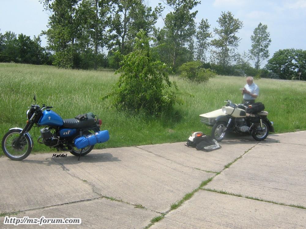

Beitragvon Maddin1 » 12. Oktober 2009 22:48
Ich hab die halterung am Tank umgebaut. Die Sitzbank 3cm eingekürzt. Dann past alles auf die alten halter am Rahmen.
Ein besseres Bild hab ich auf die schnelle nicht.
gallery/image.php?album_id=291&image_id=1491
