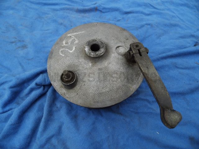

Beitragvon Albert_251 » 3. Januar 2019 23:54
Ich melde mich wieder. Die ETZ ist schon in der Werkstatt. Unter anderem habe ich den alten Lack aus dem Seitenstaender entfernt und entdeckt das er verchromt war?? Habt Ihr so etwas schon gesehen? An dem zweiten Teil gibt es keine Chromreste, es wurde im Werk nur schwarz gestrichen.
Zweite Frage: kennt Ihr die RAL nummer aller schwarzen teile (Rahmen, Kotfluegel usw.)? Mich wurde auch interessieren mit welcher Art von Lack sie damals bemalt wurden? War es Pulverlackierung so wie heute? Die Schichten sehen fuer mich duenner aus als Pulverlack.

Beitragvon rausgucker » 4. Januar 2019 02:02
Verchromt vom Werk gab es nicht. Die Dinger waren im IFA-Vertrieb alle schwarz lackiert im Regal. Tauchlackiert würde ich fast mal sagen :) Verchromte Seitenständer waren reine Privatsache.
