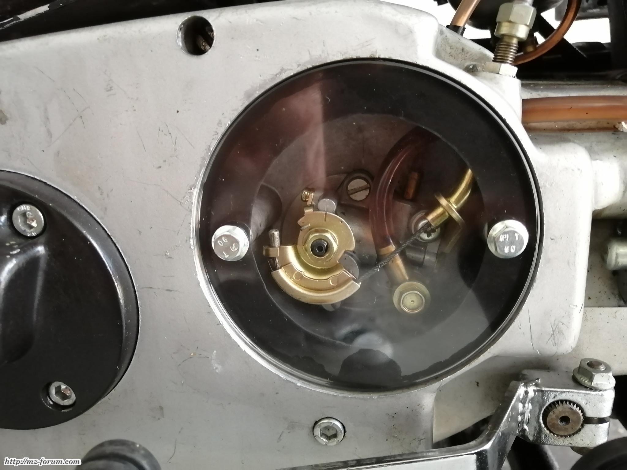

Hi Werner,
Aus dem Süden hat geschrieben:
würde gerne bei meinem 250ETZ Gespann die Ölpumpe
wieder beleben.
Kennste die Seite von Christian Klüber (--> Technik --> Ölpumpe)? Da ist sehr gut beschrieben, wie man die Ölpumpe in Betrieb nimmt.
Sind in der Pumpe selbst, irgendwelche Wartungsteile drinn?
Soweit ich weiß, ist an der Pumpe selbst nichts zum Warten. Im Prinzip sollte nur geschaut werden, dass sie blasenfrei das Öl fördert und dass der Bowdenzug in Ordnung ist. Dafür haben sich einige im Forum (auch ich) ein Schauglas als Deckel vor die Ölpumpe gebastelt:
31959
Ansonsten gibt es hier einen Thread, da hat die mal jemand auseinander genommen ... weil sie kaputt war.
Marcus
