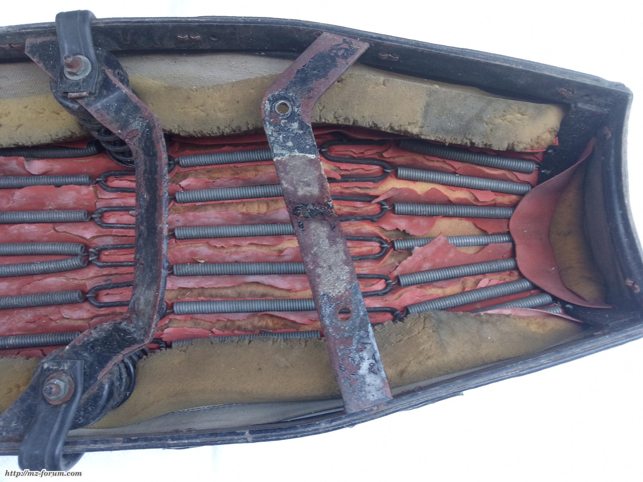

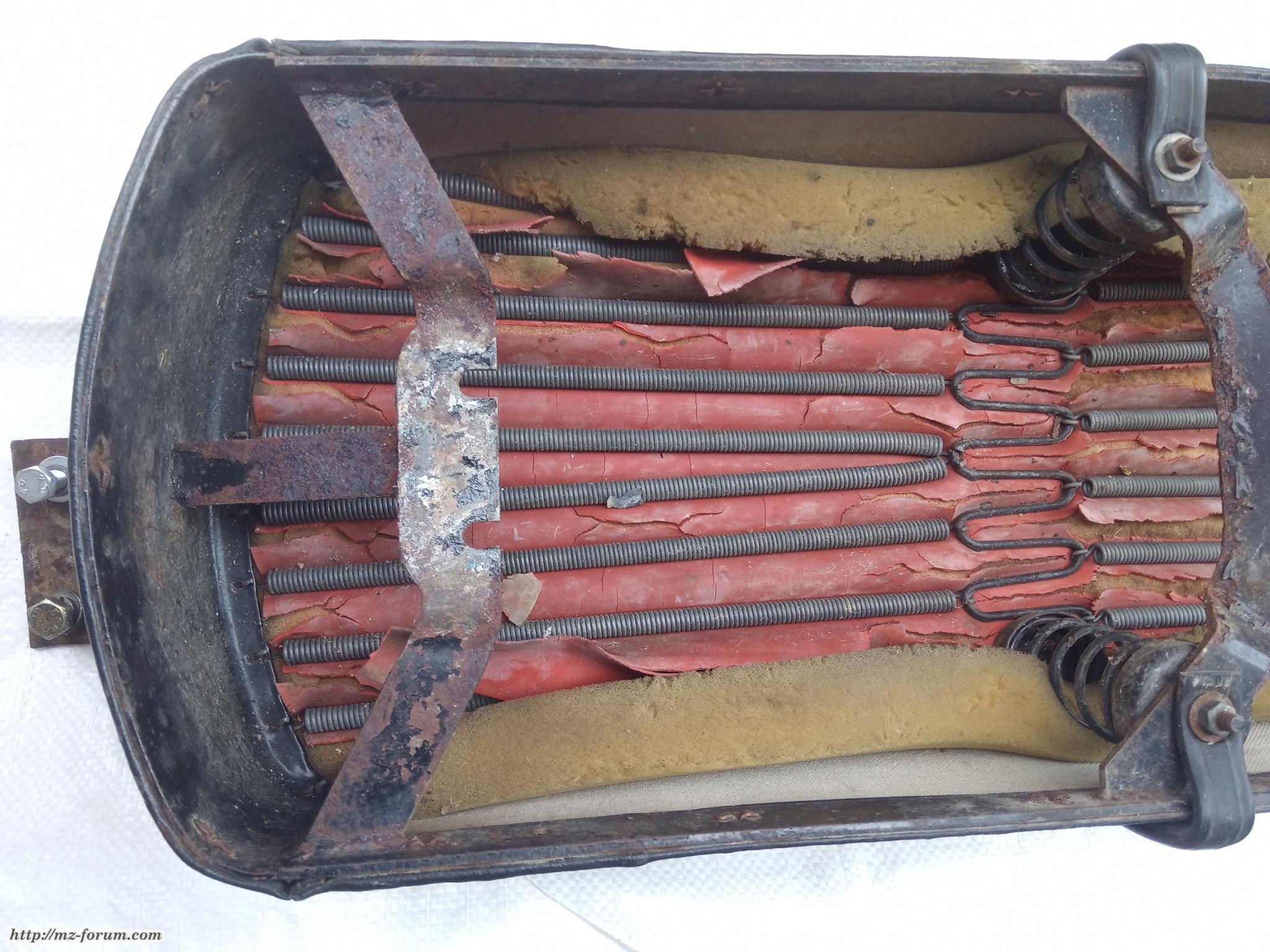

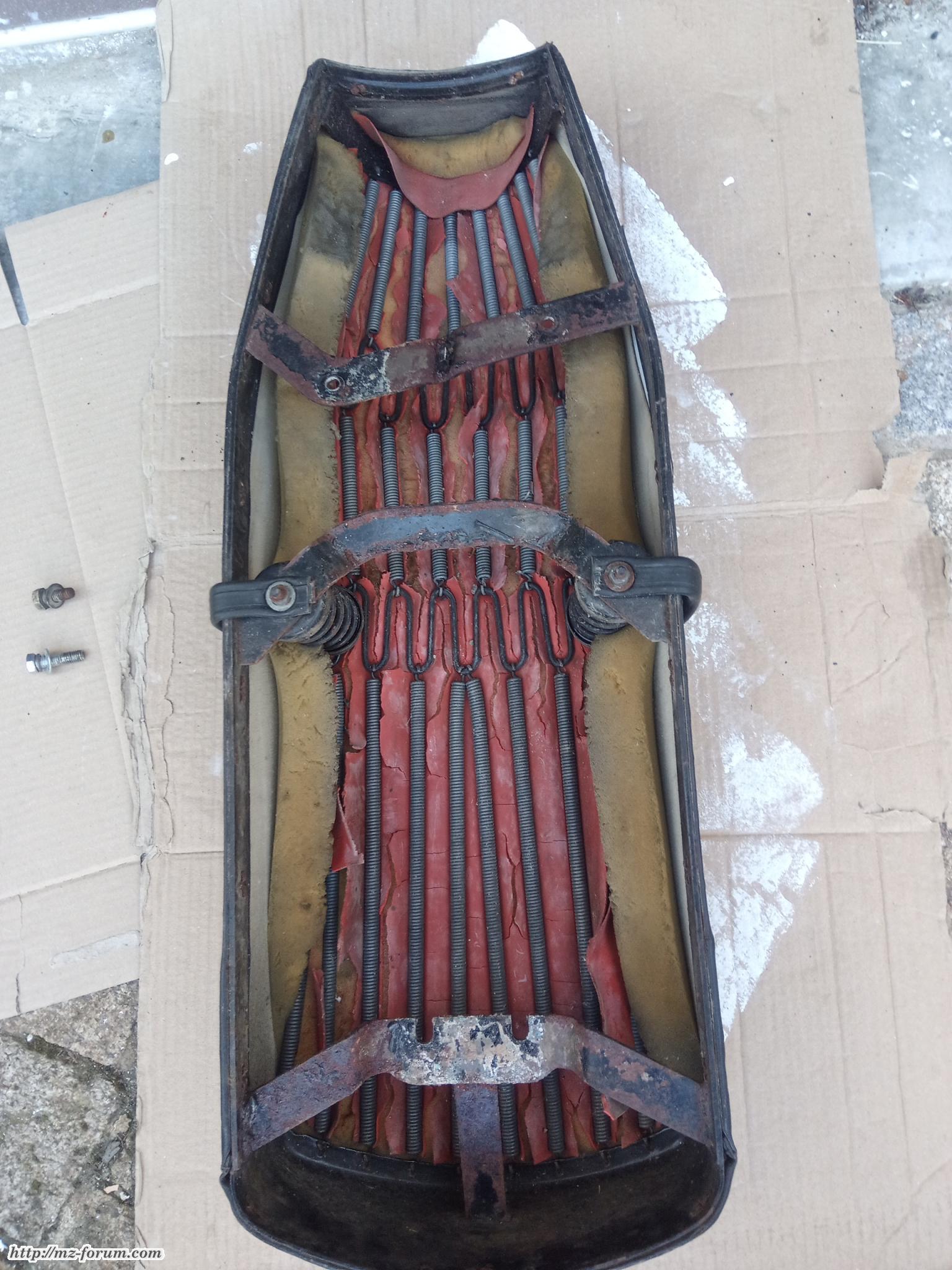

ES 125, Baujahr 1969:
32809
32944
32945
32946

Das stimmt zwar, ist aber etwas unpräziese. Die Schaumbank kam erst 1973 an die kleine Ecklampe bis zum Ende der Bauzeit. Von 1969-1972 war an der ES 125/150/1 noch die Folterbank mit den Wellenfedern, also die hier: :arrow: download/file.php?id=354879&mode=view
