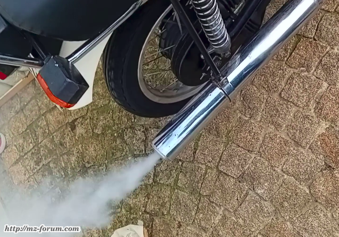

Ich hoffe mir kann jemand bei der Einstellung meiner ETZ helfen. Das Motorrad habe ich noch nicht sehr lange und mit dem Modell auch nicht so viel Erfahrung. Ich habe das Problem, dass meine etz sowohl im Standgas, als auch bei halb und Vollgas starke Wolken aus dem Auspuff bläst. Außerdem verschluckt sie sich beim Hochtouren aus dem Standgas (anfahren an der Ampel) sehr häufig. Auch bei halbgas habe ich das Gefühl, dass sie sehr unruhig läuft und sich auch immer wieder „verschluckt“.
Wie kann ich am besten vorgehen, was sollte man prüfen. Die vergasernadel habe ich eins hoch gehängt (hing ganz unten), hat aber nichts geändert. An springt sie immer sofort und geht auch nicht aus.

Wie stark qualmt es eigentlich?
33924
