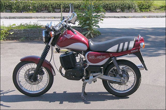

Beitragvon etztreiber » 22. Februar 2008 19:38
so soll sie aussehen
Bj.96

Beitragvon ElMatzo » 22. Februar 2008 20:35
kaufen!
ordentlich eingestellt und vor der abgasmessung warm gefahren, gibts mit selbiger keine probleme. zum lärm: falk fährt seinen 117 db sebring auch legal am moped umher... :twisted:

Beitragvon Norbert » 22. Februar 2008 21:20
etztreiber hat geschrieben:so soll sie aussehen
Bj.96
7000km
wenn derc Preis ok ist wäre doch auch ein Rahmen aus früheren Jahren denkbar?
Ich würde den TÜV ärgern und die Kiste in einen TS Rahmen stricken . :)
AU ade !
Beitragvon etztreiber » 22. Februar 2008 21:28
Witzbold :lol:
Die Karre bleibt wie sie ist, nur die häßlichen Kotis und Armaturen werde ich, wenn ich Ersatz bekomme wechseln.
Natürlich, wenn machbar.

Beitragvon TS-Jens » 3. März 2008 21:01
Ich würd sofort diesen potthässlichen Tank gegen irgendeinen anderen tauschen.
Bei den Stoßdämpfern: Bitte keine Kupferpaste!
Kommt nicht gut wenn da noch Wasser bzw. schlimmer Salzwasser dazukommt. Dann vergammelt der Dämpfer und das Alu des Verstellers erstrecht.
Fett alleine leistet da auch gute Dienste.
Beitragvon etztreiber » 3. März 2008 21:06
Ach komm TS- Jens. An den Tank kann man sich gewöhnen. Du mußt ihn nur lange genug auf dich wirken lassen. Dann hat er was. Das Heck ist häßlich. der Rest geht. Eine MZ muß besonders aussehen, sonst wärs ein Japaner.
etztreiber
Beiträge: 687
Themen: 80
Registriert: 29. August 2006 21:45
Wohnort: Bad Münder
Beitragvon Jeoross » 3. März 2008 23:50
:shock: Was hast Du gegen den Tank? :shock:
Jeoross
Beiträge: 2207
Wohnort: Lehesten (Thür.)
Beitragvon TS-Jens » 4. März 2008 13:05
Naja, die Proportionen stimmen einfach nicht.
Bei der HuFu siehts gut aus, da stimmts halt einfach. Aber den HuFu Tank auf Steroiden mag ich nicht leiden ;)
Das Heck aus Plaste ist echt schwer gewöhnungbedürftig, mit Blechkoti hingegen ists nett anzusehen.
