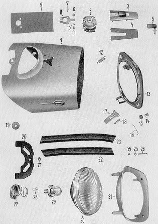

Hallo zusammen
ich bin mal wieder auf der Suche nach einem Ersatzteil (ES 250/2). Leider weiß ich nicht genau wie es aussieht. Ich weiß nur, dass es aus Gummi sein muß und irgendwie an der unteren Scheinwerfergehäusebefestigung und des leicht gebogenen Bleches, in Höhe des unteren Lenkkopflagers, befestigt wird.
Kann hier jemand mal ein Foto einstellen? Damit ich so was provisorisch nachfertigen kann.
Besser noch, jemand hat ein solches Teil zu viel. :)
Arnd

Beitragvon 2Takt-Pit » 24. Februar 2008 18:55
Bei der unteren Scheinwerferbefestigung kommt kein Gummi rein :!:
Hier sind nur die beiden Schrauben mit großen Scheiben die das Scheinwerfergehäuse festklemmen.
Zum grobeinstellen des Scheinwerferlichts werden diese dann gelöst und das Gehäuse entsprechend geschwenkt bis Sollwert erreicht ist.
Gummiteil ist nur oben Teil 20, mit Buchse Teil 21 damit das Scheinwerfergehäuse, wie oben geschrieben, geschwenkt werden kann.

Beitragvon Jang-Jang » 25. Februar 2008 22:10
Vielen Dank Euch beiden!
@ 2Takt-Pitt
Wieviele Unterlegscheiben sind dies denn? Zwei oder vier? Und welchen Aussendurchmesser haben die denn?
Arnd

Beitragvon Trophy-Treiber » 25. Februar 2008 23:04
Jang-Jang hat geschrieben:Vielen Dank Euch beiden!
@ 2Takt-Pitt
Arnd
Ich bin zwar nicht Pit, aber ich antworte frecherweise trotzdem. :wink:
Es ist jeweils eine Scheibe zu jeder Schraube. Die Scheiben dürften einen Durchmesser von ca. 20 mm haben. Sie sind etwas dicker als normale Unterlegscheiben. Wenn die originalen nicht mehr vorhanden sind, kannst du auch auf entsprechende Karosseriescheiben zurückgreifen. Die gibts überall im Kfz-Zubehör.
