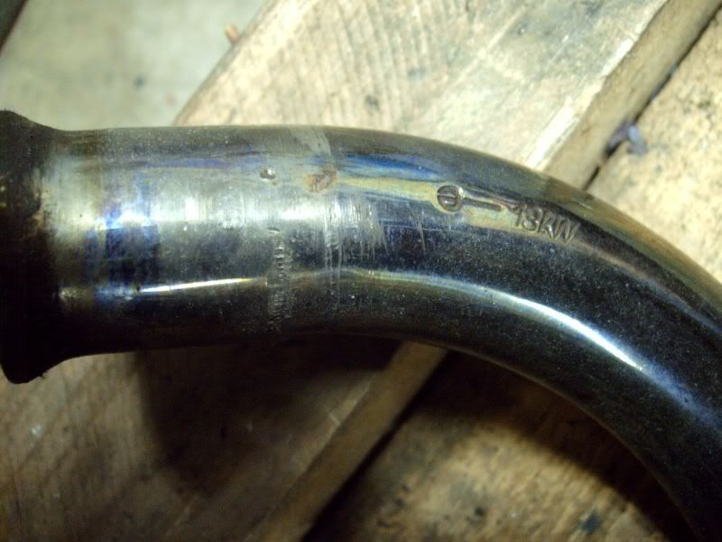

Beitragvon trabimotorrad » 23. März 2008 16:45
Das ieht dann so aus:
Beiträge: 16999

Beitragvon Q_Pilot » 24. März 2008 00:09
Hab da mal von den Krümmern Fotos gemacht. Der 13kw Krümmer ist genau 25cm länger wie der 15kw Krümmer.
Der Krümmer ist im oberen Bereich gekennzeichnet.
