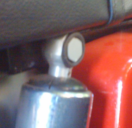

An die Eisenschwein-Spezialisten unter Euch:
Kann mir jemand bitte genau beschreiben, wie bei der ES 250/2 die obere Befestigung der Stoßdämpfer hinten aussehen muß?
Ist das wie bei den späteren Modellen mit großer Scheibe und M8? oder gibts da irgendwelche Spezialschrauben?
und dann wüßte ich gern, ob am Tank am hinteren Ende noch irgendwelche Schrauben eine Rolle spielen?
Aus der Miraculis-Ersatzteilliste kann ich das nicht so genau erkennen, und bei den Stoßdämpferschrauben sind nur die vorderen aufgeführt.
Danke für Eure Mühe

Das sind dicke Spezialschrauben mit U-Scheibe, die Gewindegröße weiß ich jetzt nicht, aber sind die Schrauben mal verbummelt, heißt es entweder :lupe: oder Bild
Ich hab es bei mir übrigens aus Unwissenheit zu gut gemeint :arrow: die Schrauben waren original nicht verchromt, nur brüniert o.ä.

In den Laschen am Rahmen stecken Gummis, so wie Gehäusedurchführungen von Kabeln. Der Tank wird aufgesetzt, und dann kommen dort Schrauben M6 oder M8 (weiß ich jetzt nicht) mit je einer Karosseriescheibe von unten rein. Der Tank hat dort Röhrchen mit Innengewinde.

Das sind dicke Spezialschrauben mit U-Scheibe, die Gewindegröße weiß ich jetzt nicht, aber sind die Schrauben mal verbummelt, heißt es entweder oder
ich glaub m16x1,5 wars. kann man verschlussschrauben für nehmen, am besten mit inbus und edelstahl ;)

Es ist also nicht richtig, wenn die Spezialschraube im Stoßdämpferauge auf nimmerwiedersehn verschwunden ist, da fehlt dann offenbar die 16-er Unterlegscheibe.
Und am Tank fehlen dann offenbar die ominösen M8x12 in Hochfest.
Na, ich bin gespannt, was noch alles fehlt.
Danke erstmal für eure Mühen!
hochfest? die sorgen nur dafür das der tank net nach oben abhaut :D

in der ET-Liste steht M8x12 TGL 0-933-8 G, das ist doch das heutige 8.8, oder?
obwohl mir die Notwendigkeit dafür an der Stelle auch völlig unklar ist.

8.8 ist nicht Hochfrest oder, her standard wenn man nicht im baumarkt einkauft ;)
an dieser stelle bewähren sich auch edelstahlschrauben sehr gut... genau wie oben an den stoßdämpfern :P

Da fehlt wirklich die Scheibe, gell?

Ja, die fehlt da.
