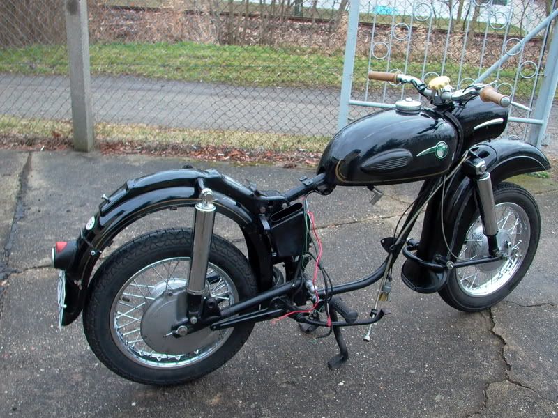

hab nun neue seitenteile für meine es bekommen. bei meinen alten war die blende über dem hinterrad nicht mehr vorhanden. muss mein alter herr damals demontiert haben.
nun brauch ich mal bilder um den befestigungspunkt am schutzblech zu finden.
war der meinung der befestigungspunkt liegt am scharnier vom schutzblech.
also würd mich über ein paar detailbilder freuen.

Hast du eine ES 250/1 zur ES 250 umgebaut oder warum willst du an die/1 eine Hinterradverkleidung montieren?? :gruebel: :nixweiss:

Nein, wenn ich nicht völlig daneben liege hatte die /1 keine Verkleidung am Heck, das hatte nur die ES 250. Möglich das im laufe der Jahre mal jemand was an deine Emme gebaut hat..... :wink:
Hast du Bohrungen am hinteren Schutzblech? (also ausser die, zur Besfestigung und die zur Durchführung der Leitungen)

Beitragvon der lange » 12. Oktober 2008 15:53
Maik hat geschrieben: es ist auch laut typenschild eine 1.
hast du denn überhaupt das alte schmale schutzblech hinten dran?
das hat seitlich mehrere haken für die verkleidung und hinten am klappteil eine befestigungsmöglichkeit.
die rahmenhaltebleche für die verkleidung sind auch anders/ kürzer.
mfg. sandro

Beitragvon Maik » 12. Oktober 2008 16:13
also ein schmales schutzblech hab ich nicht.denk ich mal,da ich weder löcher noch haken an den seiten finde. kann aber auch sein das diese verspachtelt wurden als mein vater das erste mal lackiert hat.
übrigens ist im wildschreie buch eine 250/1 mit verkleidung.
die normalen seitenbleche der /1 würd ich keine punkte zum befestiegen finden.wenn ich mir mal so einige bilder ansehe.

@Maik: könntest du evtl. ein Foto einstellen?

Beitragvon Maik » 12. Oktober 2008 17:03
hier einige bilder

Beitragvon Koponny » 12. Oktober 2008 17:23
Also, ganz eindeutig ein /1 Schutzblech und da gehören definitiv nicht diese Seitenteile ran.
Irgendwo in den Tiefen meiner Garage müßte noch ein "/0" Blech rumliegen......

Beitragvon der lange » 12. Oktober 2008 17:34
hmm.
sieht aber trotzdem komisch aus.
das klappteil hinten hat eher die alte form. da ist keine "fläche" für´s
rücklicht.
ha! also ist´s ein 175er schutzblech von vor der /1
mfg. sandro

Beitragvon Koponny » 12. Oktober 2008 17:38
Hatte die 175/1 das kleine Rücklicht?

Beitragvon der lange » 12. Oktober 2008 17:47
der lange hat geschrieben:schutzblech von vor der /1
sorry für mein schlechter deutsch. :shock:
ich meinte ein schutzblech der ursprünglichen 175er
die /1 hatten doch baukastenmäßig die gleiche große chromlampe,
wie die 250er auch.
mfg. sandro

Beitragvon Koponny » 12. Oktober 2008 17:52
Ok, das macht Sinn! ES 175 "/0"- Schutzblech. :wink:

Beitragvon Sven Witzel » 12. Oktober 2008 18:19
Da passt aber auch kein Seitenteil

Beitragvon UlliD » 12. Oktober 2008 18:35
Ich find jetzt leider keine Detail-Aufnahme, aber vielleicht hilfts weiter...

Beitragvon Lorchen » 12. Oktober 2008 18:41
Ja, Ulli, Du hast das richtige 250/0-Blech mit den Haken.
Bei der 300er ist das ganz anders, auch wenn es von außen erstmal gleich aussieht. Da haben die Seitenteile oben eine durchgehende Blechleiste, nach oben offen, so daß die Seitenteile auf der ganzen Länge unter das Schutzblech geschoben werden können. 250/0 und 300-Teile sind nicht kompatibel.

Beitragvon Koponny » 12. Oktober 2008 18:47
Und was machen wir jetzt mit Maik? Ne Schablone basteln, damit er seinem Schutzblech weitere Bohrungen zufügen kann (DA SIND LÖCHER DRIN FÜR BLINKER!!!!!!!!!! :shock: ), oder ihm raten die kleinen Deckel zu montieren, die an die /1 gehören???? :gruebel:

Beitragvon Lorchen » 12. Oktober 2008 18:50
Die kleinen Deckel. Sind sowieso mehr sexy.
Beiträge: 34951
Beitragvon Koponny » 12. Oktober 2008 18:56
Lorchen hat geschrieben:Die kleinen Deckel. Sind sowieso mehr sexy.
Prima, dann sind wir beide uns ja einig :lol:
@ Maik: die "/0" Teile in die Bucht und sich dann fix die kleinen Deckel geholt- oder- wenn du etwas Kohle übrig hast und/oder schweißen kannst ein schmales Schutzblech geordert. 8)

Beitragvon Koponny » 12. Oktober 2008 19:07
Wir werfen noch einen kurzen Blick auf: IMG_5352.JPG.
Sehen die Seiten total verbeult aus, oder hab ich nen Knick in der Optik?

Beitragvon Maik » 12. Oktober 2008 20:05
also erst mal vielen dank für eure antworten.
aber erst mal gesagt mir gefallen die großen bleche mehr als die anderen.
zumal ich die packtaschen auch dazu hab. find ich einfach schöner.
also mein vater hat nichts dran geändert. hab nachgefragt ob er das ,mal nachgebaut hat oder das schutzblech gaändert hat. ich denk mal werd da wohl etwas basteln müssen.aber wo werden denn die anderen seitenteile befestigt?

Beitragvon Maik » 12. Oktober 2008 20:30
wenn ihr das gelbe buch zur hand habt dann seht mal auf seite 17 dort ist sie abgebildet. und jetzt mal nägel mit köpfen gemacht ,ich brauch das schutzblech von der /0 was eigentlich nicht zur /1 gehört.
