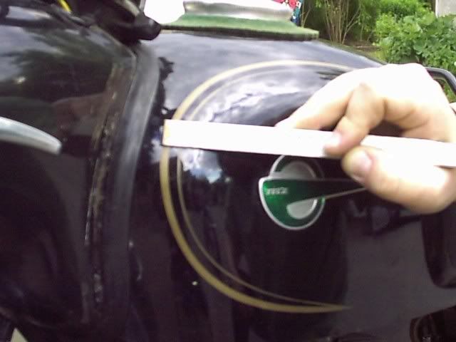

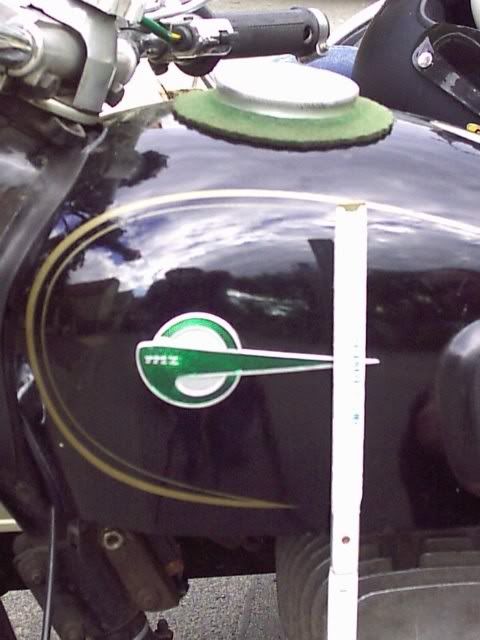

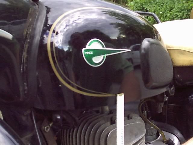

Beitragvon tippi » 7. Juni 2006 22:43
So Fotos gemacht.
Zur Erklärung: habe als gedachte Hilfestellung den Zollstock drangehalten nur mit meiner Billig-Knipse hat das nichts gebracht. Deshalb kurze Beschreibungsversuche unter dem jeweiligen Bild. (Farben Schwarz und Goldlinierung: Außenlinie Dicke 5mm, Innenlinie 2mm Abstand untereinander 7mm)
Bild 1
Tank von Rechts: Bogenmitte bis Linienende oben 35cm unten 15cm
war der Versuch die Liniendicken zu zeigen
Bild 3
Abstand UK Tank bis zur Linie 2cm
Bild 4
innerer Linienabstand 18cm
Von oben auf den Tank geschaut haben die Außenlinien einen lotrechten Abstand von 18cm (bis Mitte Tankdeckel also 9cm)
Ich hoffe damit kannst Du was anfangen. Ansonsten PN und ich schicke Dir die Bilder nochmal per Mail.
Gruß Jan
