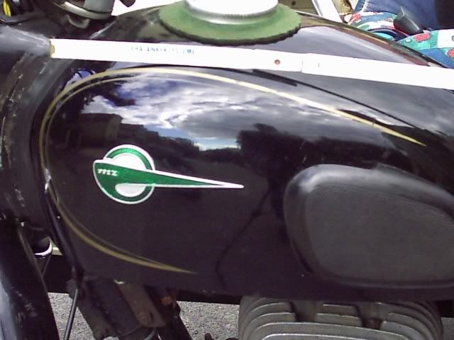

vielleicht kann mir ja jemand helfen. Ich bin gerade dabei eine ES 250/1 Gespann zu restaurieren. Sie soll in schwarz wieder erstrahlen.
Nun zu meiner Frage:
Ein bekannter sagte mir das es dieses Modell auch mit einer goldenen Linierung gab. Stimmt das oder nicht? Auf verschiedenen Bildern habe ich es schon so gesehen.
Nun meine nächste und letzte Frage:
Wie breit ist die Linierung auf den Schutzblechen, Seitendeckeln und auf dem Tank (Tank doppelt)?
Kann mir einer helfen.

ThomasW hat geschrieben:Ein bekannter sagte mir das es dieses Modell auch mit einer goldenen Linierung gab. Stimmt das oder nicht?
Das stimmt. Frag mal tippi. Dessen /1 hat Originallack. :ja:

Gold ist richtig - die Seitendeckel hatte ich mal bemaßt und hier eingestellt evtl. noch über die Suche zu finden, wenn nicht mach ichs einfach nochmal neu !

Beitragvon tippi » 9. Februar 2010 17:41
guck mal hier:
KLICK
ich schau mal ob ich die anderen Fotos vom Linienvermessen des Tankes noch habe

Beitragvon tippi » 10. Februar 2010 13:40
... mehr Bilder hab ich nicht.
Wegen der schwerlich erkannbaren Maßangaben am Zollstocj hatte ich die Maße auch schon mal aufgeschrieben hier im Forum.
Bitte mal suchen.

Beitragvon Sven Witzel » 10. Februar 2010 16:28
So hiermal die Maße vom Seitedeckel:
Linierbreite: 4mm
Abstand unten 4,2 cm
hinten: ~ 2,8 cm
oben: 5,8 cm
vorne: schwer zu ermitteln - mit hilfe einer gerade von der Deckelverbindung ca. 5,5 cm...

Re: Linierung MZ ES 250/1
Beitragvon Lorchen » 11. Februar 2010 10:53
Die Lage der Linierung weicht in Abhängigkeit von Lust und Laune des Linierers immer etwas ab. Du muß es also nicht auf den Millimeter genau nachmachen.

Beitragvon Lorchen » 11. Februar 2010 11:07
Ich meinte, die Linierer von damals im Werk. :wink: Die Linierungen sind nie 100%ig gleich.

Beitragvon Linierer » 11. Februar 2010 15:45
Danke Tom für Deine Empfehlung.
Von Tom hatte ich diesen original Tank, und habe eine 3D-Formschablone für die es 175/1 und es 250/1 davon hergestellt. Natürlich ist diese Schablone nicht zu verleihen noch zu verkaufen.
