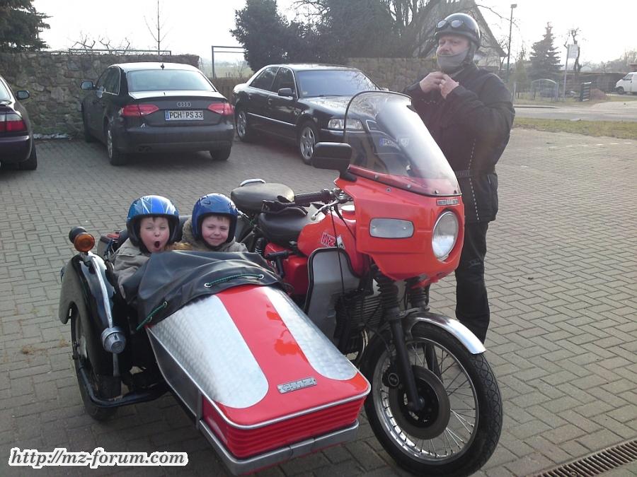

Meine Beiwagen-ETZ habe ich auch in RAL 2002 lackiert.
RAL 2002 entsprach in meinem Fall dem originalen rot des Kofferraumdeckels vom Boot!
Bild im meiner Gallerie.
