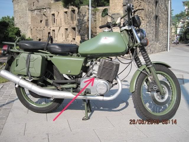

Doch, ist ein NVA-Motor, sieht man beim Bild -Gesamtansicht von rechts-

den an dem verbauten motor fehlt die öffnung im rechten motorgehäuse für das abgeschirmte zündkabel, somit definitiv kein /A motor
würde ich nicht meinen - es sieht so aus als ob die Verschraubung rausgeschraubt wurde und ein (schwarzer) Blindstopfen eingesetzt wurde
aber mal anders gefragt - wie schnell soll die denn sein - hat der Vorbesitzer was dazu gesagt???

es ist nur eine weitere öffnung mit einem schraubanschluß fürs abschirmkabel in dem das zündkabel drin ist am /A motor , so neben dem vergaser in der rechten gehäusehälfte,
sonst sind die motoren identisch,
stimmt nach dem vergrößern,könnte es sein das da ein blindstopfen reingesteckt wurde,nur sieht der arg groß aus,so groß ist die öffnung eigentlich nicht,
also vor dem kauf da mal abchecken,nicht das das gehäuse evtl da kaputt ist

Beitragvon Schraddel » 29. Juli 2010 23:19
einigermaßen gut zu erkennen:
Bild ist aus der Betriebsanleitung von Miraculis.

Beitragvon Paule56 » 29. Juli 2010 23:33
etz-250-freund hat geschrieben:was nicht orginal ist und eigentlich ein gesuchtes teil ist, ist der /A motor -
da ist ein deckelchen draufgepropft, letztendlich ist der schraubstutzen der getriebeentlüftung auch vorhanden
das scheint tatsächlich eine neu lackierte /a zu sein.
über so teuer gehandelte und fast immer fehlenden teile wie zebrapimmelhalter, flatterdingends und nachtmarschanlage mal hinweggesehen und im zweifel, die linke fahrzeugseite nicht bewerten zu können ......
hat sie:
naben, bremsscheibe und obere gabelbrille in werkstoff-naturbelassen gab es ausschließlich bei der /a,
die untere Gabelbrille ist immer schwarz, nur bei der /a grün
die vopo hatte immer die obere gabelbrille schwarz lackiert, z.t. auch naben und bremsscheibe
totmannschalter der blinker ist nicht zu sehen
der verchromte lampenring passt nicht, die stahlflex auch nicht .... ist zudem für eine zivile version und zu kurz gewählt worden, evtl. ist der reifen vorn kein 3,5
ansonsten stimmig, mit papieren und den zugaben min. 1,5 tdoppelmark wert

den spaten und die fähnchen gibts für kleines geld ... wer drauf steht, selbst die regulierstabhalterung samt regulierstab (orginalbestand) gibts zu kaufen... die halterungen, tank wie packtaschen werden dagegen immer seltener, den krähenfuß gibts nirgends... ebenso wie der fußrastenträger komplett...
und zu den markierungen (einheit und luftdruck) in weiß - möglicherweise kalkfarbe, die ist nach 3x putzen eh runter - restlos.... also macht euch nicht verrückt ^^

matthew hat geschrieben:Die Abschirmung am Zündkabel sollte das Funkgerät vor dem (Zünd-)Funken schützen :irre:
Welches Funkgerät?
Verwechselst Du das nicht mit der ETZ 250/F (Polizeimaschine)?

Paule 56 hat alles umfassend beschrieben. :!:
Vielleicht noch so viel zur Originalitaet:
- ist der Kruemmer noch in Originallaenge oder bereits abgesaegt.? :?:
-- der Pueff sieht nun nicht "neu" aus. :!:
Ansonsten:
- man kann 1,5TSD easy zahlen, wenns denn eine /A ist. Die werden nicht mehr billiger. :!: :!:
--- ich hatte damals MZ angeschrieben mit Rahmennummer und eine Positivbestaetigung bekommen.
- der fehlende Klimbim kostet mind. noch einmal 500.-- - 800.-- :cry: wenn Dus denn bekommst. Glueck :P und Zeit :evil: und zu jedem Markt einen 100ter :cry: (zum Anzahlen) musste mitbringen.
Andererseits: muss es eine /A sein? :?:
- mit ner normalen, 16" und Niederquerschnitt, haste auf jeden das agilere Motorrad. :D :D
--- technisch genau so :D
--- Kanisterhalter und Auspuff stoeren nicht den 2ten Gepaecktraeger :D
--- das /A- Schutzblech kann nicht an den Halterungen durchvibrieren. :D (Ups, und nun? Wie, gibts auch nicht mehr??? :( )
--- preiswerter im Einstieg :D
--- preiswerter im Zubehoer (weil weniger) :D
--- hast keine Probleme den Originalfarbton zu finden. (isses nu RAL 6003 oder doch eher 6002,778 und wenn ja, matt genug :?: )
--- kannst das Ringschloss eine Preisklasse niedriger waehlen. :D
--- ist denn aber keine /A :(
--- kein freier Eintritt mehr auf Miltreffen :(
--- weniger Sonderstatusgefuehl (Haehhaeh ich fahr ne /A, und Du) :(

Beitragvon Henry G. » 30. Juli 2010 11:58
Wow! Soviele Smileys auf einmal hab ich noch nie gesehen. :)
Aber es ist schon so wie es alexander schrieb.
MfG :wink:

Paule56 hat geschrieben:naben, bremsscheibe und obere gabelbrille in werkstoff-naturbelassen gab es ausschließlich bei der /a,...
In Punkto oberer Gabelbrücke muss ich dir widersprechen Wolfgang, die gab es roh auch bei den Standart-Versionen der ETZ.

Verchromter Lampenring hat da glaube ich auch nichts dran verloren, ebenso die Ringe vom Tacho und Drehzahlmesser waren matt...

Beitragvon MZ-Resour » 30. Juli 2010 16:14
Schaut neu lackiert aus es fehlen ja die Aufkleber usw Auspuff ist ja auch neu lackiert worden , meiner Meinung nach ist es kein original Lack .
