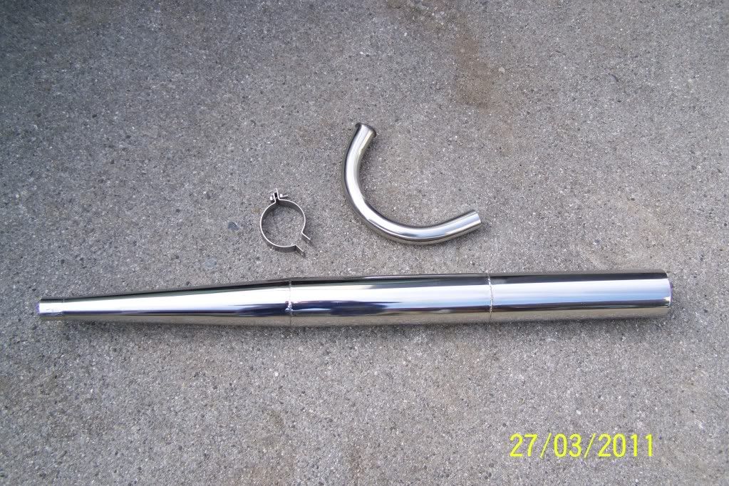

so sehen auspuff und krümmer im ganzen aus
bestellt hab ich sie beim peppmöller als TS/1 teile, der abgegebene altpott war von einer TS/1

Beitragvon ETZChris » 11. April 2011 19:23
wobei der auspuff dennoch passen sollte, auch wenn er tatsächlich TS/0 ist. oder was sagen die spezis? die 250er tüten sollten doch vom volumen und so erst ab der ETZ anders sein. oder sehe ich das falsch?
Re: Auspuffidentifikation: TS250/1?
Beitragvon Lorchen » 11. April 2011 19:26
Von ES /2 bis TS /1 passen sie untereinander.
Beiträge: 34916
Beitragvon ETZChris » 11. April 2011 19:28
na dann dürfte ja alles im lot sein oder hans?! :oops:
