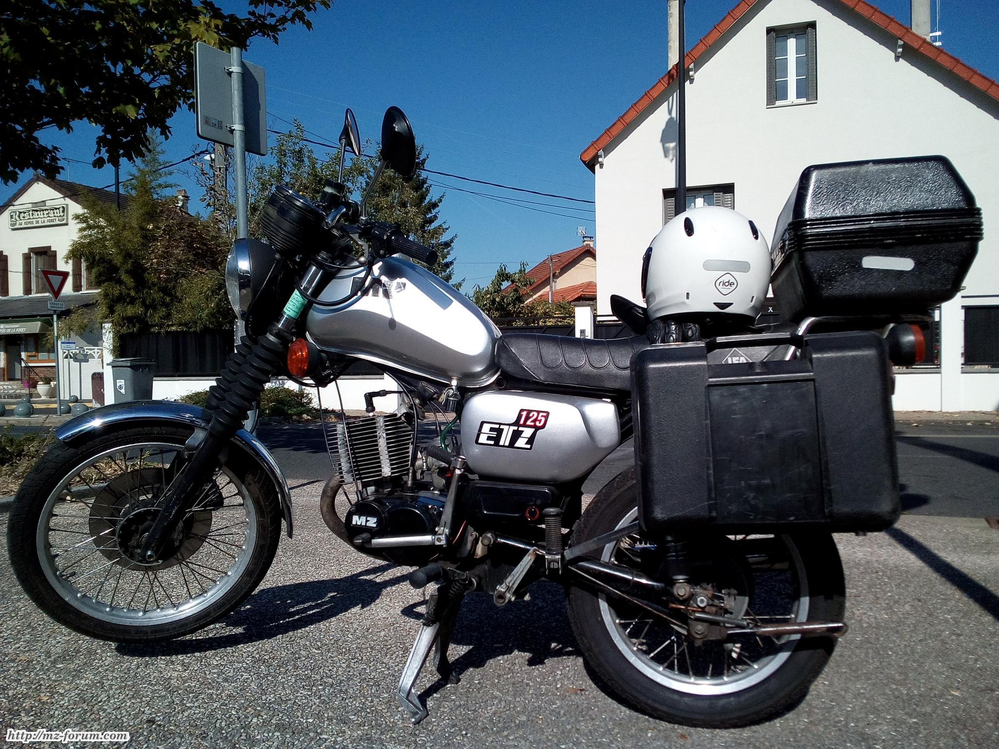

Ich kann mit Bildern von meinen 2 ETZ 125, beide mit Getrennschmierung, dienen.
Diese, Baujahr 1986:
30893
