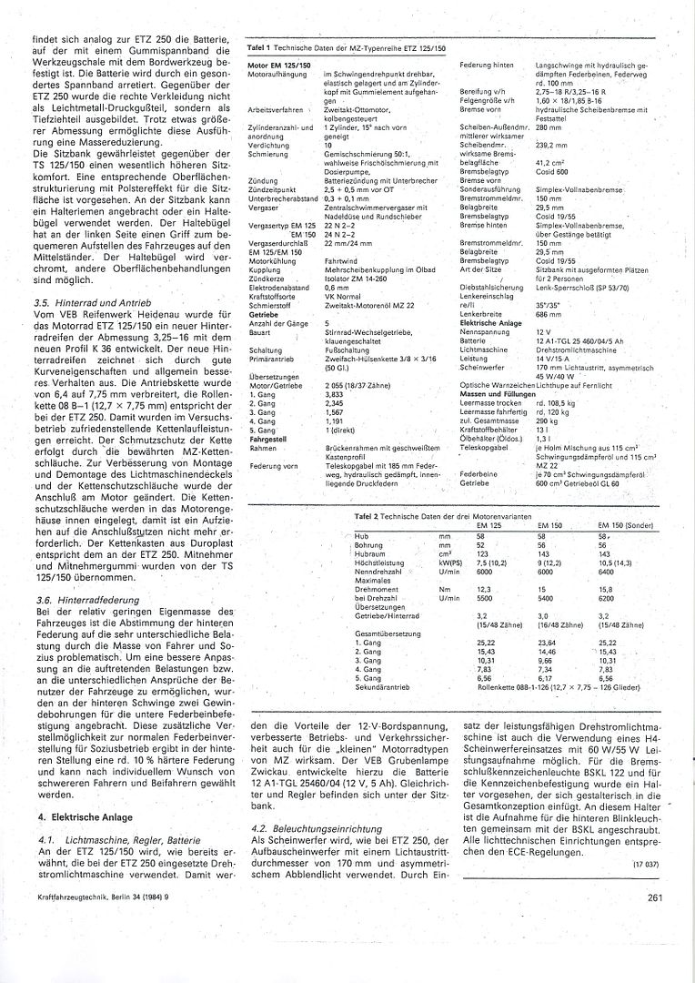

In der Diskussion zum Wikipedia-Beitrag über die ETZ ist jemand, der behauptet, seine kleine ETZ sei (ab Werk) mit einer 6V-Anlage ausgerüstet.
Ist euch so etwas bekannt ? Ich kenne nur aus sämtlichen Beschreibungen, z.B. in KFT 09/84 die Version, daß die kleinen ETZen mit der elektrischen Anlage der ETZ250 ausgerüstet sind.

So ist es. Warum auch anders? Dir ETZ 150 kam 1985, da war die 250er schon 4 Jahre mit der 12V-Anlage unterwegs.

Aber eine ETZ wurde zu keiner Zeit mit einer 6V Alage ausgestattet. Noch nicht einmal in der Mangelwirtschaft der DDR.
