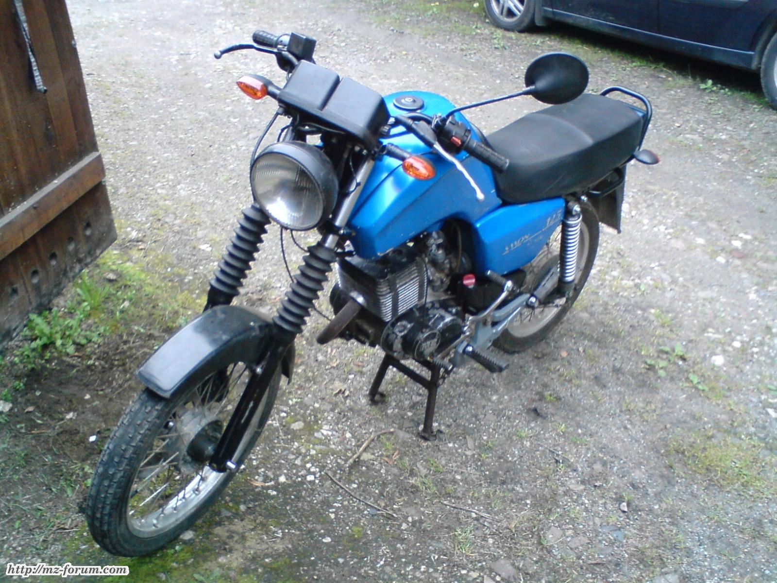

Beitragvon 2092sebastian » 17. März 2013 23:00
Die hab ich vor zwei Jahren leider verkauft. (In teilen) :cry:3613
Da für hab ich mir die zusammen geschraubt. :lol: 8033
