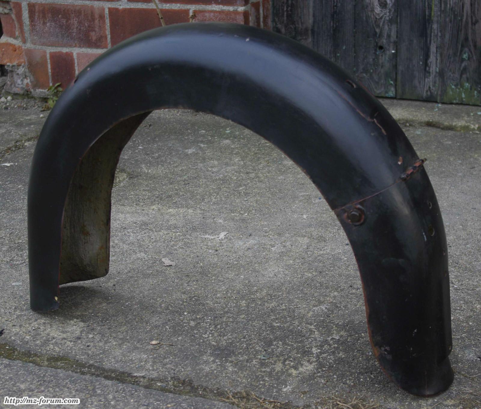

Habe gerade bei Ebay dieses hier ersteigert.

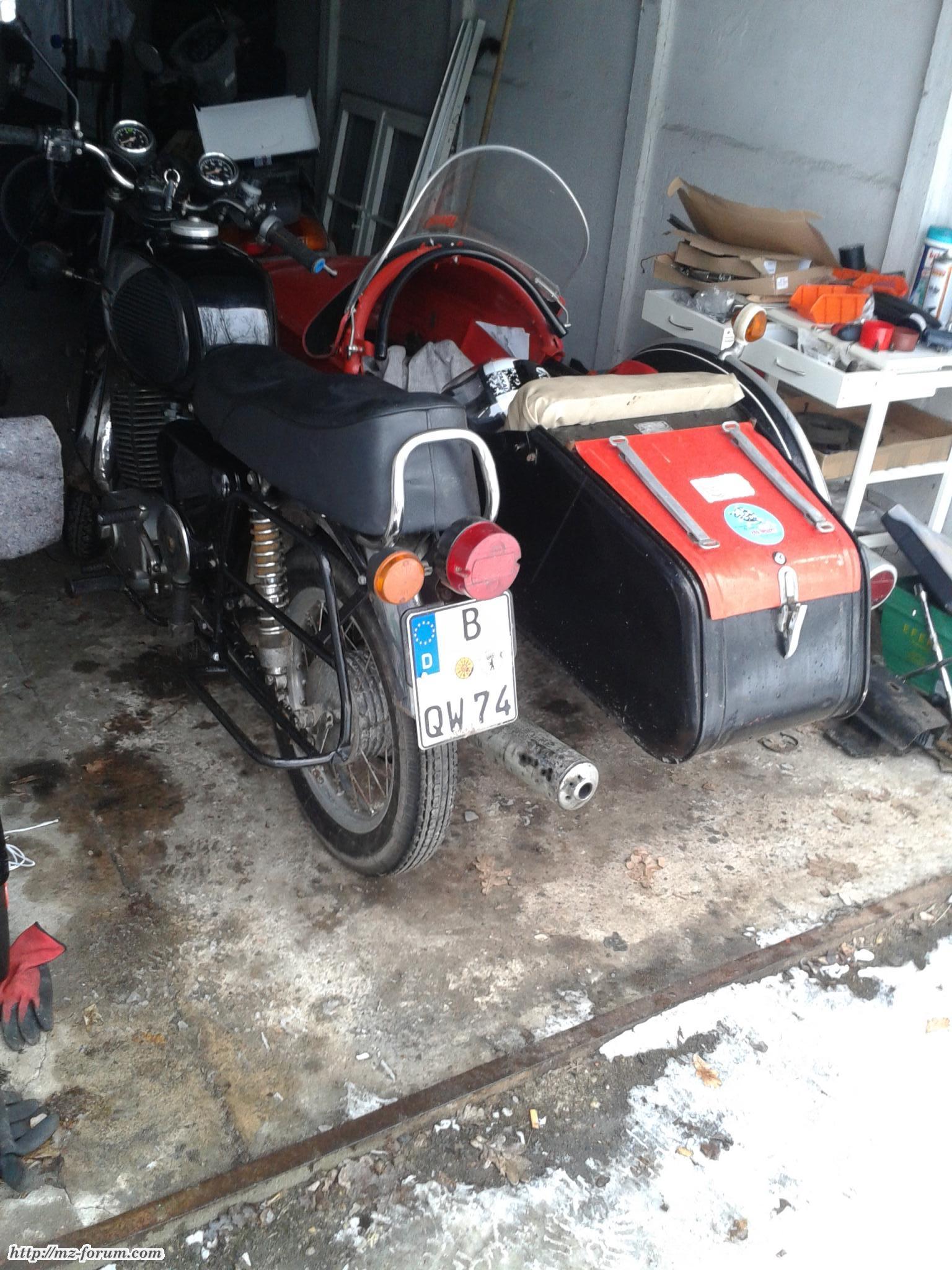

soll hier angebaut werden:
Frage:
passt der Koti zwischen die Streben?
Von welchem Model ist das Ding? Sieht irgendwie anders aus als der Koti von meiner /1

Beitragvon der lange » 14. April 2013 21:27
Das ist ein uraltes Schutzblech von einer ES175 mit den alten Rücklicht.
mfg. sandro

Re: wo ist das her?
Beitragvon sammycolonia » 14. April 2013 21:32
der lange hat geschrieben:Das ist ein uraltes Schutzblech von einer ES175 mit den alten Rücklicht.
Ja, dachte ich auch gerade.... :ja:
Ohne dängelei passt der so nicht in die TS...
Ich hab sowas mal vor langer Zeit umgedängelt, unbewust der Tatsache das es sich dabei um ein seltenes Stück handelt... :oops:
Jetzt werden bestimmt die 175er Retter auf den Plan kommen um den Koti zu retten... :mrgreen:
Re: wo ist das her?
Beitragvon najanick » 14. April 2013 21:37
bin verwirrt,
dass das Ding alt ist war mir klar.
Ich dachte immer 175er und 250er wären von den Blechteilen her identisch.
Klärt mich auf, bitte!
Kanuni 301 Bj 1996
najanick
Beiträge: 134
Registriert: 6. Oktober 2012 08:07
Re: wo ist das her?
Beitragvon P-J » 14. April 2013 21:41
najanick hat geschrieben:Ich dachte immer 175er und 250er wären von den Blechteilen her identisch.
Sind die auch aber die hinteren Kotis gabs zum klappen oder fest. Da ich das Hinterrad in der ES/2 schlecht raus und rein bekomm war ich auch schon am überlegen mir sowas zu kaufen. Jetzt ist mir ein nietnagelneuer ES/2 Koti zugelaufen und den schneid ich durch und schweis ein Scharnier rein. Jehova :unknown: :steinigung:
Re: wo ist das her?
Beitragvon najanick » 14. April 2013 21:59
ja, um das Klappen ging es mir auch. Aber bei dem was verbaut ist wüsste ich nicht wo ich schneiden soll :-)
Die /2 hatten aber keine Kotis zum klappen mehr oder?
Kanuni 301 Bj 1996
najanick
Beiträge: 134
Re: wo ist das her?
Beitragvon ES-Rischi » 14. April 2013 22:06
Die alten Kotis mit für alten Rücklichtausführung unterscheiden sich von der 175er zur 250er entscheidend, da der der 250er ja für die Seitenbleche vorbereitet sind und die der 175er nicht. Also es gibt solche Einhängelaschen an den der 250er. Der 175er ist dafür etwas schmaler.
