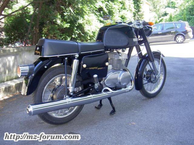

Beitragvon Andreas » 4. Februar 2014 09:05
War irgendein Markenprodukt mit überschwenglichen Versprechungen ... Endfest ... überirdisch extreme Anfangshaftung ... Zugfest bis 87,36 to ... nur absprengbar .... :blah: :blah: :blah: .
Die weissen Flecken auf dem Pad sind die nicht entfernbaren Überreste dieser rumquaserei. Vielleicht bin ich aber auch einfach nur zu blöd für Flüssigklebebastelarbeiten ....
