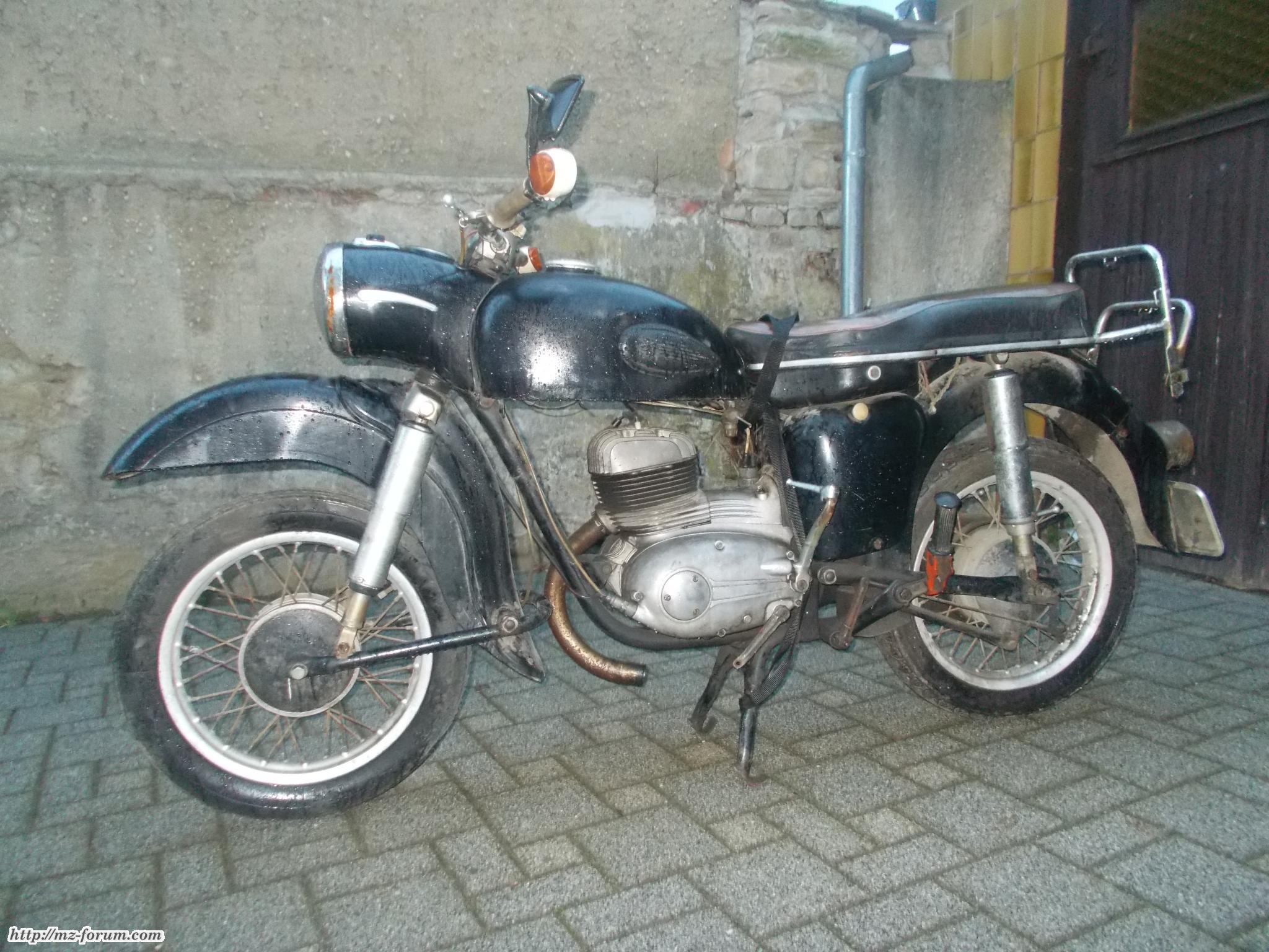

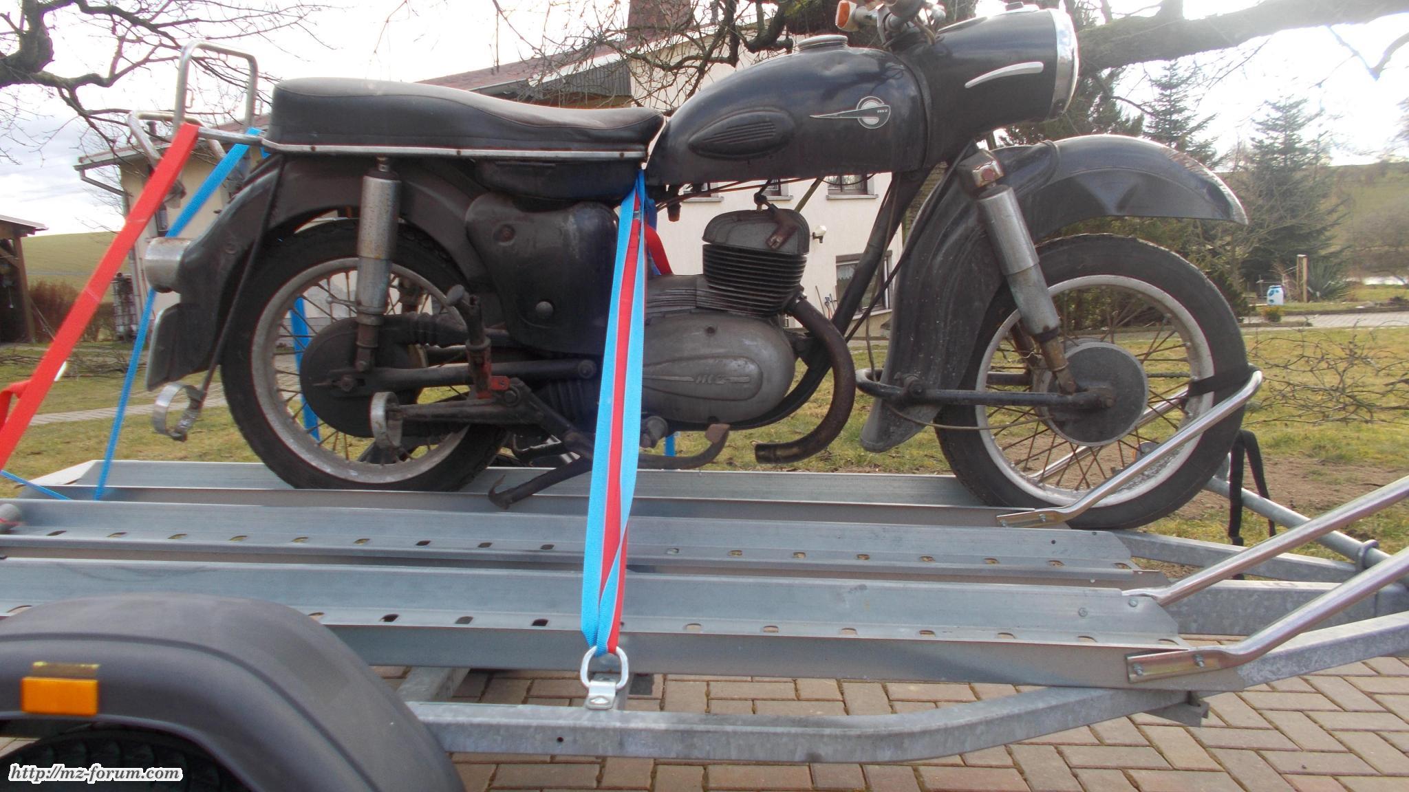

Heute hat meine ES 150/0 eine große Schwester bekommen. :-D :-D
Die "neue" soll in Patina erhalten werden, dem Original aber so weit wie möglich nahe kommen.
Daher die Frage in die Runde: Was müsste alles wieder weg bzw. getauscht werden, damit die Gute wieder dem Original nahe kommt? :gruebel:
Was mir schon mal aufgefallen ist:
- Fußrasten hinten
- Spiegel,
- Kickstarter
- (Auspuff und Benzinschlauch :biggrin: )

Beitragvon der janne » 16. Februar 2014 21:57
Glückwunsch!
Kettenkasten
Blinker
Kickstarter passt, aber der Schalthebel nicht
Beiträge: 9490
Re: Einzug einer 175/1
Beitragvon Schumi1 » 16. Februar 2014 22:00
Die zusätzliche Auspuffhalterung mit Langstrebe ist mal nüsch orschinal :biggrin:
Und die Schrauben für die Seitendeckel auch nicht.
Aber sonst ne schöne große Schwester. :ja:

Beitragvon der janne » 16. Februar 2014 22:12

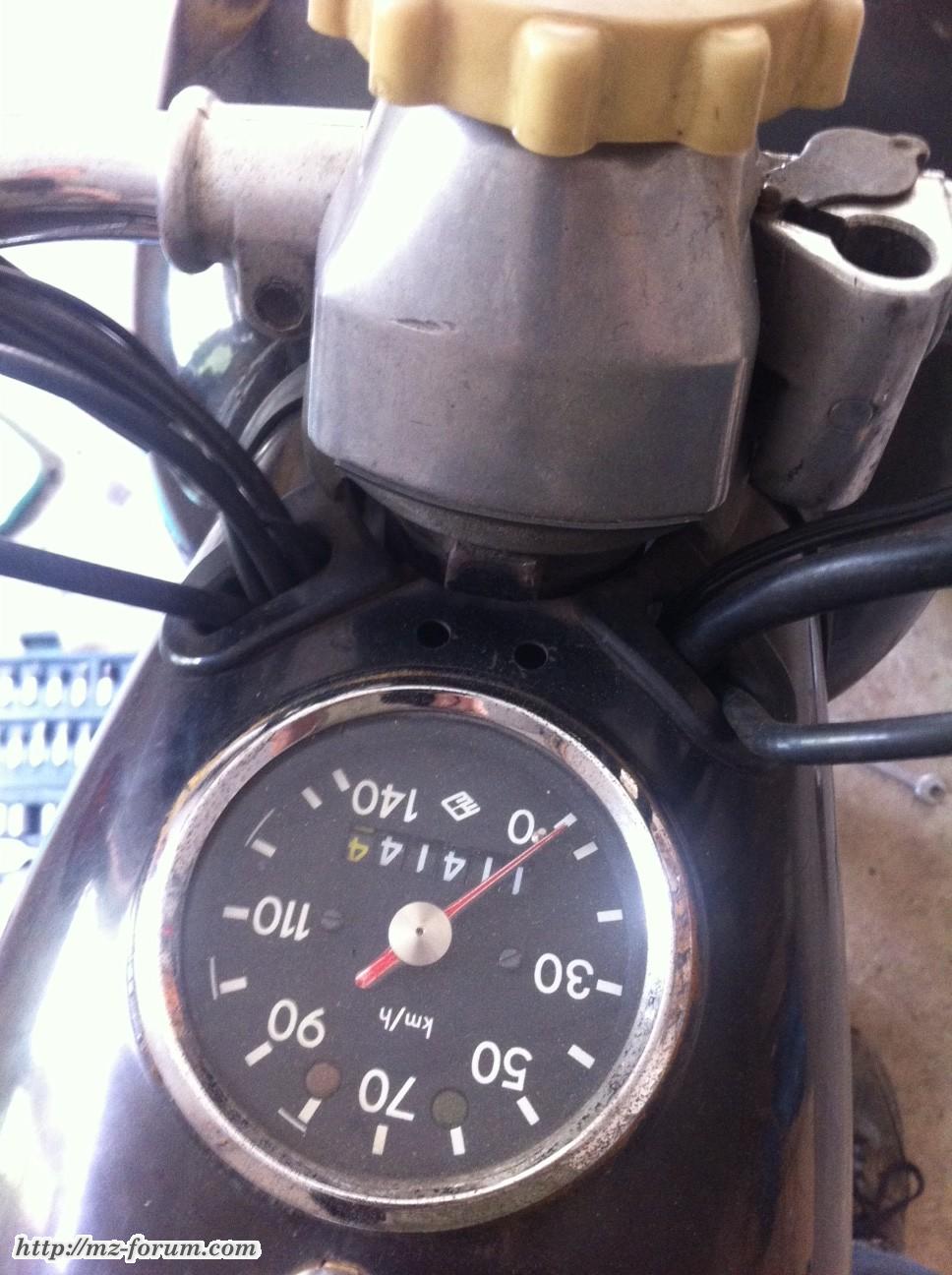

Tacho, Spiegel, Distanzstück zwischen Gasrohr und Blinker.
Zudem sind die oberen Stoßdämpferschrauben von der /2.
Die zusätzliche Auspufstrebe würde ich als "zeitgenössisches Tuning" eventuell sogar erhalten.

Beitragvon luckyluke2 » 16. Februar 2014 22:28
der janne hat geschrieben:Tacho, Spiegel, Distanzstück zwischen Gasrohr und Blinker.
Gut das ich nochmal geschaut hab , Tacho und Spiegel wollt ich auch grad schreiben . :lach: So eine selbstgebastelte Auspuffstrebe fliegt bei mir auch noch rum , kommt aber nicht mehr dran . Achso , herzlichen glückwunsch , sieht so garnicht schlecht aus als Basis .
Mist ist nur die Delle im Tank . Im übrigen ist das der Kickstarter mit Gnubbel , da fehlt unten der dicke Gummi . ;D
Und wenn Du Lust hast , schau doch hier mal rein , das sind die ganzen
Geschwister Deiner vertreten . :mrgreen:
der janne hat geschrieben:Glückwunsch!
Janne , das ist die windschlüpfrige Schalthebelausführung... :lach:

wo sieht man auf den Bildern den Tacho ? Ich seh da höchstens den Chromring.

Ja, und der is zu flach :D

@ Schumi : Du mußt das Bild anklicken , dann wächst es und man sieht den TS Tachotypischen flachen Ring ..... :mrgreen:

Beitragvon Feuereisen » 16. Februar 2014 22:43
Die zusätzliche Auspuffstrebe macht bei der langen Zigarre Sinn. belastet den Blechhalter nicht so. Wurde früher vielfach so gemacht.Warscheinlich den "guten" Straßenverhältnissen geschuldet.

Beitragvon Neon01234 » 16. Februar 2014 22:47

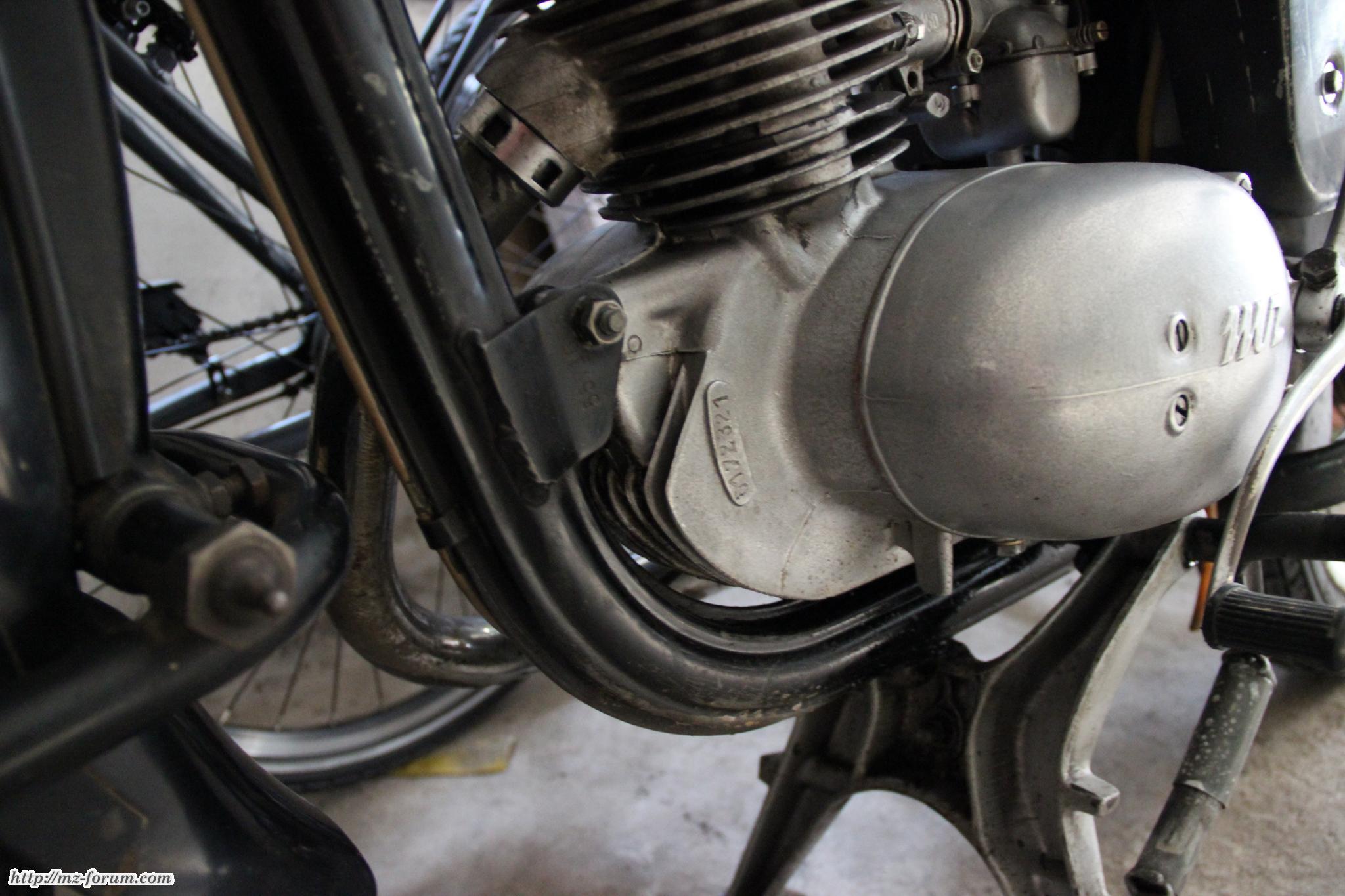

Wg. dem Tacho: Hab leider noch kein besseres Foto von oben. Aber hier ist der Tacho etwas besser zu erkennen.

Beitragvon der janne » 16. Februar 2014 22:48
Am Hauptständer sind die Füße auch schon ganz schön fertig, da muss mal der Schweißer ran.
Ja, Tacho ist eindeutig der Falsche.
Tankdeckel auch :oops: :oops: :oops: :oops:

Beitragvon luckyluke2 » 16. Februar 2014 22:52
Neon01234 hat geschrieben:Wg. dem Tacho: Hab leider noch kein besseres Foto von oben. Aber hier ist der Tacho etwas besser zu erkennen.
22795
Den richtigen Tacho siehst Du in meinem Avatar . :wink:

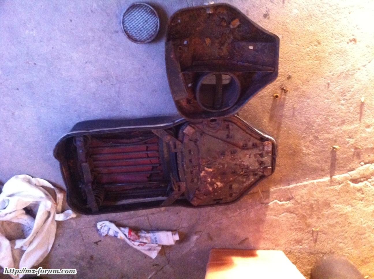

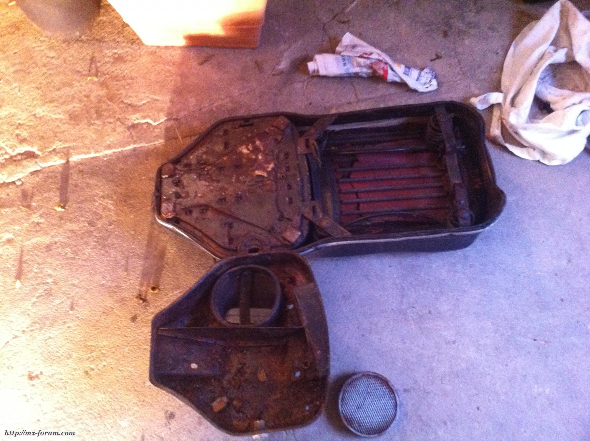

Nach einigen testen habe ich nun den Motor zum Laufen gebracht. Die Lima war total angebacken. :evil:
22931
Neben dem Sitz :(
22932
werd ich mir jetzt als nächstes das vordere Schutzblech vornehmen, da es arg verbeult ist und suche daher jetzt ein neues. Da MZ ja freundlicher weise im Baukastenprinzip gebaut hat, ist meine Frage, von welchen anderen Modellen die Schutzbleche an meine 175/1 passen.
Vielen Dank im voraus.

Beitragvon Schumi1 » 4. März 2014 13:18
Solange das Schutzblech von der /1 stammt ist es egal ob 175er oder 250er. Paßt beides.
Beiträge: 7302

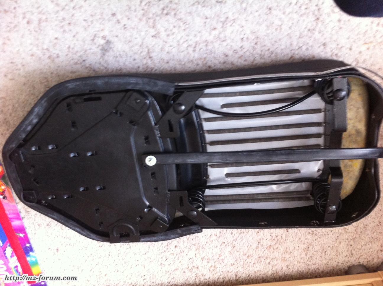

Beitragvon Neon01234 » 29. März 2014 14:09
So langsam geht es bei mir weiter. Habe die alte Sitzbank runter, Glasgestrahlt und nun neu lackiert. Bei Güsi gab es neues Leder dazu.
Nun meine Frage. Ich habe keine Bohrungen für die Befestigung des Halteriehmens. Kann mir jemand dabei helfen, wo die genau hinkommen.
Auch wenn ich größte Lust habe, den Lack wieder zu zerbohren. :evil:

Beitragvon luckyluke2 » 29. März 2014 17:53
Die Löcher sind da . :ja:
Beitragvon Neon01234 » 29. März 2014 19:12
luckyluke2 hat geschrieben:Die Löcher sind da . :ja:
Da reicht aber der Riemen nicht. Es fehlen dann fast 5 cm. Und an der Stelle geht auch nichts zu quetschen. Habe im Netz mal ein Bild gesehen, wo nochmal zusätzliche Löscher weiter außen waren. Hat das jemand bei sich?

Beitragvon luckyluke2 » 30. März 2014 08:19
Kann mir jemand weiterhelfen, wie das Teil bezeichnet wird und wie es genau aussieht?
Seltsamerweise gibt es in keiner ET Liste eine Abbildung davon , es steht nur immer "Scheinwerfergehäuse mit ... , Haltewinkel und ..."
das sollte er sein .
So sieht er aus
Wenn Du eine Kleinanzeige erstellen willst , kannst Du die Bilder dafür gerne nutzen .
-- Hinzugefügt: 30. März 2014 07:30 --
Neon01234 hat geschrieben:Da reicht aber der Riemen nicht. Es fehlen dann fast 5 cm. Und an der Stelle geht auch nichts zu quetschen.
Der Riemen sitzt stramm wenn er neu ist , der "schneidet" dann schonmal ins Polster ein , da kannst Du "quetschen" . Die
Langlöcher sind zum nachstellen , wenn er ausgeleiert ist . Anders kenne ich es nicht . :wink:

Beitragvon Neon01234 » 10. Mai 2014 20:09

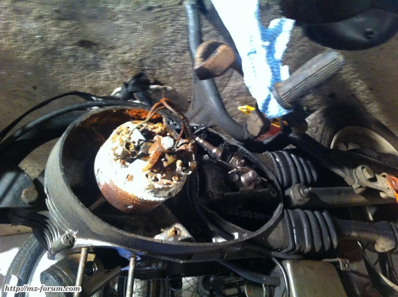

Nachdem ich nun mittlerweile die Elektrik neu gemacht habe und der Motor läuft, hatte ich nochmal nach dem Öl geschaut. Das schäumte leicht beim ablassen. Ist das "normal"?
23334

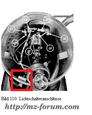

Habe dann auch gleich noch eine Frage zum Lampengehäuse. Da sind zwei Löscher drin, deren Sinn ich nicht erkenne. Habe das auch so noch nicht gesehen, obwohl die Löcher original aussehen.
23333
Kann mir da jemand weiterhelfen?
Mal noch zwei Bilder vom Zustand "zwischendurch"2333623335

Beitragvon tony-beloni » 10. Mai 2014 22:53
wenn du den motor kurz zuvor laufen lassen hast ist das schäumende öl völlig normal. mach dir mal keine sorgen.
die beiden löcher im lampengehäuse sind irgendwann einmal nach dem werksausgang reingekommen.
wer weiß was einer der vorbesitzer vor hatte? :nixweiss:

Damit es endlich mit dem Aufbau weiter geht, wollte ich mich mal dem Motor widmen. Ich komme mit der Systematik der Motornummern nicht ganz zurecht.
Auf den Bildern der anderen ES 175/1 ist die Motornummer immer auf der rechten Motorseite. Bei meiner aber links vorne. Gehört der eigentlich dort dran?
23492
Zuletzt geändert von Neon01234 am 15. Juni 2014 10:40, insgesamt 1-mal geändert.

Beitragvon Schumi1 » 15. Juni 2014 10:25
Die Motorengehäuse der "kleinen" 150er und der "großen" 175er bzw. 250er Reihe sind von vornherein anders.

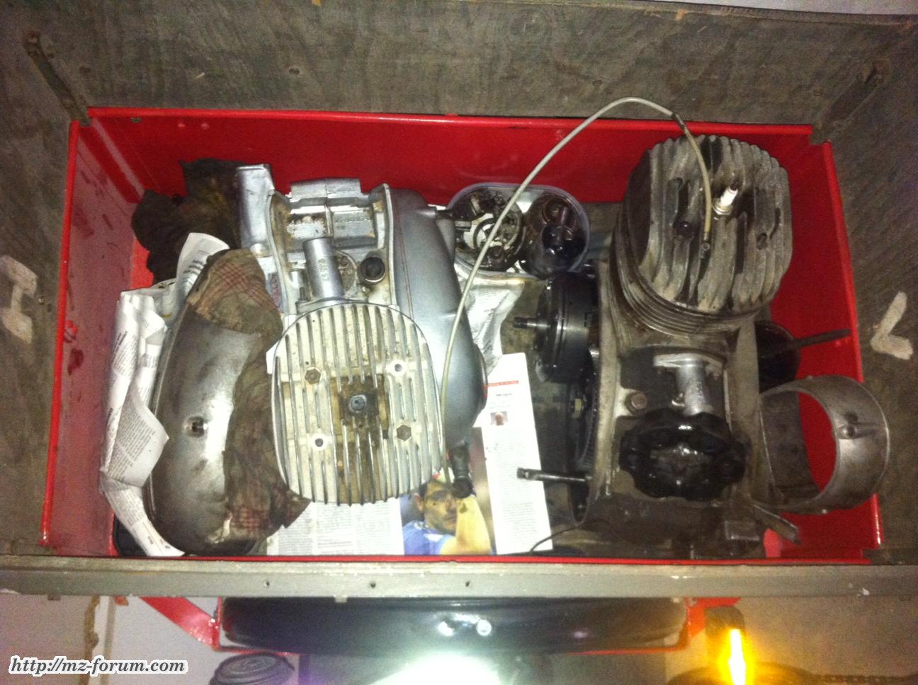

Habe heute zwei Motoren als "Ersatzeilelager" bekommen. :D Der linke Motor müsste ein 175/1 (4133042) und der rechte Motor ein 175/0 sein. :gruebel:
Kann mir jemand sagen, was ich aus dem /0 alles für den /1, der in meiner ES verbaut ist, nicht nutzen kann? :help:
23546

Beitragvon tony-beloni » 22. Juni 2014 21:56
plump gesagt eigentlich nur die kurbelwelle und das motorgehäuse.
