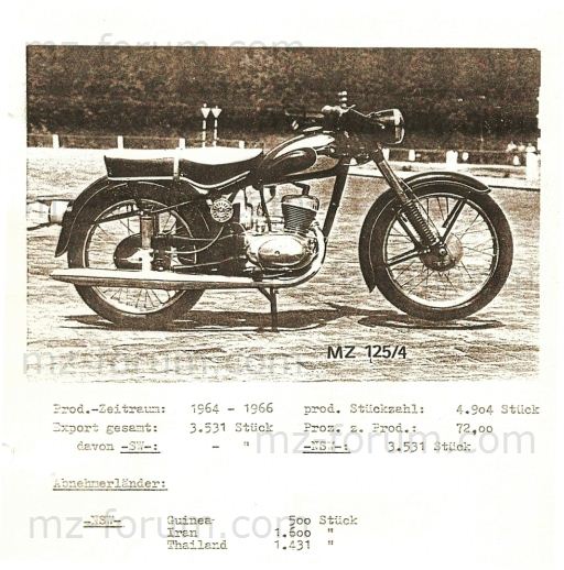

Hallo RT-Historiker,
ich habe die RT die auf dem Bild zu sehen ist, lt Bj. 1964, Rahmennr 765XXXX, kein Ersatzrahmen (jedenfalls keine E-Kennzeichnung), Originalpapiere leider verschollen.
Auffällig an der RT ist die Lackierung. Die Grundfarbe der Schutzbleche ist rotmetallic mit jeweils einem längs verlaufenden beigen Streifen, welche zum Rot mit Goldlinierung abgesetzt ist. Die Grundfarbe des Tanks ist ebenfalls beige, die Tankseiten sind schwarz und wieder mit Goldlinierung zum Beige abgesetzt. Die Lenkerverkleidung ist einfarbig beige. Der beige Lack fühlt sich etwas rauer als der Rest der Lackierung. Dort wo der Lack aufgekratzt ist, ist unter dem Decklack eine weitere Lackschicht augenscheinlich nicht vorhanden, so dass wohl nichts überlackiert ist (Ausnahme Tank, Grundfarbe offenbar mal schwarz, und Scheinwerfer, welcher unter dem Lack grundiert ist). Die Lackierung macht einen professionellen Eindruck und ist noch relativ gut erhalten (sieht auf dem Foto schlechter aus als er tatsächlich ist).
Ebenfalls auffällig ist das ES-Rücklicht, welches wohl original ist, da sich im Schutzblech keine weiteren Bohrungen befinden.
Der Motor ist von einer /3, der Auspuff offenbar ein ES-Auspuff, welcher als Ersatzteil drangekommen sein kann. Der Spulenkasten ist ebenfalls von einer /3. Der Vergaser ist ein Rundschieber, der Luftfilter und die Lenkerarmaturen sind älter als der Rahmen.
Im Buch von Claus Uhlmann (RT-Claus?) habe ich gelesen, dass 1964, 1965 nur noch wenige RT /3 für den Export gebaut worden sind. Im großen Internetlexikon steht zu lesen, dass 300 dieser Exportmaschinen als Mängelexemplare in die DDR zurückgekommen seien. In einem Inserat in der Bucht (es ist Jahre her) wurde eine Maschine in der genau der selben Lackierung angeboten, wobei der Verkäufer behauptete, dass es sich um eine Werkssonderlackierung gehandelt habe. In der Liste von RT-Tilo finden sich einige RT mit "benachbarter Rahmennummer" (habe in die Signatur mal mutig /4 reingeschrieben, weiß es eben nicht besser).
Meine Fragen:
Handelt es sich um eine /4?
Kann es sich um eines der Mängelexemplare der Exportserien handeln (Mängel sind ja einige vorhanden... :) ?
Hatten besagte Exportmodelle durchgängig Sitzbänke oder auch Einzelsitze?
Hatten /4-Modelle nicht alle schon den ES-Motor?
Ist die Lackierung eine Originallackierung (ggf für die erwähnten Exportmodelle) oder ein "Tuningwerk" (wg schiefer Tankembleme)?
Waren die Motorbefestigungen von ES und RT-Motoren identisch (eine ES fehlt mir noch :) ?
Wer kann helfen? Freue mich über jede Antwort.

Die Rahmennummer würde zu einer /4 passen. Gingen bei dem Modell ja bis 76469XX. Weitere Merkmale waren die Sicke im hinteren Schutzblech, damit das ES-Rücklicht passt. Die Seiten des Tanks müssten verchromt sein. Im RT-Buch von Claus Uhlmann ist ein Foto einer /4, bei der die Farbe sehr dunkel ist. Sieht schwarz aus. Hab mal das "Gerücht" gelesen, es wären auch Fahrzeuge in Metallicgrün und Orange lackiert worden. Sonderlackierung ist neu für mich. Antrieb war eigentlich der ES-Schmalrippenmotor mit einem ES-Auspuff. Den Auspuff hast Du ja schon und ein ES-Motor (schmale Aufhängung) lässt sich auch wieder einbauen. Spulenkasten und Luftfilter sahen auf den Bilder, die ich bisher von der /4 gesehen habe, nach normalen Teilen der /3 aus, aber der Vergaser müsste eigentlich ein BVF mit Zentralschwimmer sein (BVF 22 N 1-?). Auf deinem Bild sehe ich einen, mit Seitenkammer (passend zum /3 Motor). Dein Luftfilter passt weder zur /4 und auch nicht zu dem eingebauten /3 Motor.
Insgesamt ist deine RT im Moment noch eine Mischung aus verschiedenen Baureihen. Aber mit den richtigen Teilen könnte man wieder eine /4 daraus machen.
Früher oder später schlagen bestimmt noch Infos von den Kennern der /4 hier auf. Einfach noch etwas Geduld haben.

Ich würde mal vorsichtig sagen deine RT ist das Ergebnis des individuell gestalteten "Wiederaufbaus" durch den Vorbesitzer. Eine /4 ist es nicht, da wäre da ein ES Motor drin. Die Lackierung wirkt gerade am Tank recht Unprofessionalität, die schiefen Embleme hatte Ralf ebenfalls schon erwähnt. Der Soziussitz ist eine Ausführung aus den 50 er Jahren, der Luftfilter ist falsch, die Schutzbleche müssten auch älter sein als der Rahmen usw. . Den Auspuff gab es so als Ersatzteil, nachdem die RT- Töpfe nicht mehr gefertigt wurden. Alles in allem also nichts besonderes, außer evtl. Einer sehr späten /3. auf die Rahmennummer würde ich da aber auch nicht viel geben, zum einen gab es "Experten" die wenig legal einfach von selbst weiter nummeriert haben und zum anderen Stimmen viele Nummernangaben in Wiki, Rahmensoftwares und so weiter auch nur bedingt. Trotzdem hast du da eine gute Basis zum Wiederaufbau, also los :wink:

Dass die RT etwas "individualisiert" ist, habe ich mir schon gedacht (nicht nur wegen des Luftfilters und der Tankembleme).
Dass der Luftfilter nicht zum Baujahr gehört, war mir schon klar. Schon der /3-Luftfilter ist anders. Der Vergaser gehört zum Motor (lt MZ-Angaben, die selbe Kombination Motor-Vergaser ist an meiner 59er /3 auch verbaut). Ich habe schon oft gelesen, dass die /4 auch aus Restbeständen aufgebaut wurden. Nach der Rahmennummer wäre es eine frühe /4. Kann der Motor nicht doch original sein?
Dass das hintere Schutzblech der /4 eine Sicke fürs Rücklicht haben sollen, habe ich mal gelesen, aber noch nie gesehen. Die Notwendigkeit einer Sicke erschließt sich mir auch nicht, da meiner 59er /3 ebenfalls ein ES-Rücklicht hatte, das Schutzblech aber keine Sicke. Der Reflektor des Rücklichtes stand bei entlasteter Maschine trotzdem exakt rechtwinklig zur Fahrbahnoberfläche. Möglicherweise war die Gummiunterlage des Rücklichtes für das RT Schutzblech anders als für die ES Schutzbleche (die Gummiunterlage ist bei mir so gewölbt wie das Schutzblech).
Aus der Lackierung werde ich tatsächlich nicht schlau. Tank und Lenkerabdeckung scheinen nach- bzw. überlackiert zu sein (werde ich mir mit dem Schutzblech nochmal anschauen), die Schutzbleche sind es aber nicht. Stutzig macht mich halt, dass ich vor Jahren ein Inserat gelesen (habe nicht drauf reagiert) habe mit einer RT in genau dieser Lackierung.

Die Lackierung würde ich auch als "Hausmacher" vermuten, da im Nachbarort eine RT mit ähnlicher Farbgebung steht,
einige RT-Besitzer haben seinerzeit die AWO-Sport-Tanklackierung auf die RT übertragen bzw. es versucht :roll: Der
Luftfilter könnte ein "Gefriemelter" sein, wie der Meinige (siehe meine Galerie) und aus einem /3 hergestellt sein.
Bei meinem Originalfilter war damals der Beruhigerkasten total vergammelt und ich habe die drei Schweißpunkte geöffnet
und den Rest weggelassen ... sieht auch besser aus ... :mrgreen: Der Motor würde mir auch noch einfallen, da ja die letzten
RT's ( /4), die zur Erfüllung von Exportverträgen entstanden, wohl schon/nur den "moderneren" ES-Motor drin hatten.
Auf jeden Fall hast du eine schöne RT an Land gezogen und nu mach was draus, damit sie wieder auf die Strasse kommt,
denn das nächste RT-Treffen naht mit Riesenschritten ! :ja:
achso ... die vollständige Rahmennummer für die Liste könntest du mir bittschön mal noch per PN schicken ... :roll: :mrgreen:

Die Schutzbleche wurden bei der /3 etwas geändert, die umlaufende Bördelung der Kanten ist nicht so stark ausgebildet und die Radien an den Enden sind anders. Nur die ersten /3 hatten noch die Schutzbleche, die an deiner RT dran sind, glaube kaum das man die für die /4 noch mal ausgegraben hat. Ich schrieb der Soziussattel ist recht alt, hier wurden an der /3 Sättel mit einem Gummi- Federelement montiert, deiner hat noch Stahlfedern. Als die /4 gebaut wurden habe ich noch nicht gelebt, daher kann ich auch nur mutmaßen, aber es sind halt zu viele Dinge die an deiner RT nicht für eine /4 sprechen. Ist vor und hinter deiner Rahmennummer am Rahmen ein Stern eingeschlagen?

two-stroke hat geschrieben: Weitere Merkmale waren die Sicke im hinteren Schutzblech, damit das ES-Rücklicht passt.
Darf ich das so verstehen, dass es ein Schutzblech mit Sicke für die RT gegeben hat, wo ab Werk das runde ES Rücklicht verbaut war?
So sieht es nämlich bei mir aus, da ist eine solche BSKL verbaut und wie hingefrickelt sieht das gar nicht aus ....
Hab keine Papiere zu dem Teil und das Typenschild müsste ich mal genauer beäugen.

am Schutzblech meiner 59er RT war bei Kauf auch ein ES-Rücklicht montiert. Das Schutzblech sieht im Bereich des Rücklichts nicht anders aus als andere RT Schutzbleche. Das Rücklicht passt trotzdem gut dran, steht mit dem Lichtaustritt senkrecht zur Fahrbahnoberfläche. Es war eine dicke Gummiunterlage verbaut, welche auf der Rückseite genau die Rundung aufweist wie das RT-Schutzblech, so dass sich das wirklich gut anfügt und nicht gefrickelt aussieht (beim Anbau an die ES war die Gummiunterlage wohl (ich habe noch keine ES :cry: ) flach, weil das Schutzblech einen entsprechenden Sockel hat).
Mir scheint es so, dass es das ES-Rücklicht als Ersatzteil für die RT mit spezieller Gummiunterlage gegeben hat, da auch die Rücklichter wie sie auch an BK und IWL-Rollern verbaut worden sind ja irgendwann auch eingestellt worden sind.
Möglicherweise sind aber dann doch auch noch für Exportmaschinen insbesondere nach ´62 die Schutzbleche doch noch anders geformt worden (um sich die "gewölbte" Gummiunterlage zu sparen??).
Two-Stroke,
hast Du ein Foto eines Schutzbleches mit Sicke?

Auf den Fotos die ich bisher zur /4 gefunden habe, lässt sich das leider nicht erkennen. Ein Bild, dass höchstwahrscheinlich eine "echte" /4 zeigt, findest Du hier:
http://ets250.com/Exportstatistik/VIII/rt4.jpg
Ich weiss nicht, ob Andreas das Bild in einer höheren Auflösung hat. Auf seiner Webseite sieht man zumindest schon mal die Merkmale:
- Chromtank
- ES-Motor
- ES-Auspuff
- Rücklicht der ES
Auf dem Bild wirkt es so, als wäre zwischen Rücklicht und Schutzblech ein Adapter (in Fahrzeugfarbe lackiert), um es an das gekrümmte Blech anzupassen. Die Sache mit der Sicke kann also auch ein Irrtum sein.
Frag auch mal Claus Uhlmann, ob er bessere Fotos der /4 hat. Es sind schon so viele RTs durch seine Hände gegangen...da war bestimmt auch eine /4 dabei. Claus ist auch hier im Forum:
memberlist.php?mode=viewprofile&u=1888
Ein weiterer User, der dir weiterhelfen könnte, ist doccolor. Er erwähnt auf seiner Seite:
http://www.farben-schiessl.de/mz/modell ... ge-farben/
die Farben "schwarz,maron,orange,grünme" im Zusammenhang mit der /4. Evtl. kann er dir die Kontaktdaten eines Besitzers einer /4 nennen. Du findest ihn hier unter:
memberlist.php?mode=viewprofile&u=2577

vielen Dank für Eure Tips. Ich habe mir heute die RT nochmal im Detail angeschaut. Nach Ralles Tip habe ich den Lack um die Rahmennummer herum abgeschliffen auf der Suche nach Sternchen. Gefunden habe ich aber vor der ersten Ziffer ein E :( . Das E kam erst unter dem Lack durch, war so nicht zu erkennen (warum auch immer). Es handelt sich also um eine RT /3 mit Ersatzrahmen aus 1964.
Trotzdem Danke für alle Eure Tips. Ich für meinen Teil habe einiges gelernt.
Paule56, two-stroke (für alle anderen Interessierten natürlich auch):
Wegen des ES-Rücklichts am RT-Schutzblech habe ich ein Foto meines Rücklichtes gemacht mit der zweiten, gewölbten Unterlage. Ich gehe nach wie vor davon aus, dass es die Unterlage als Ersatzteil gegeben hat um das Rücklicht an die RT montieren zu können.
