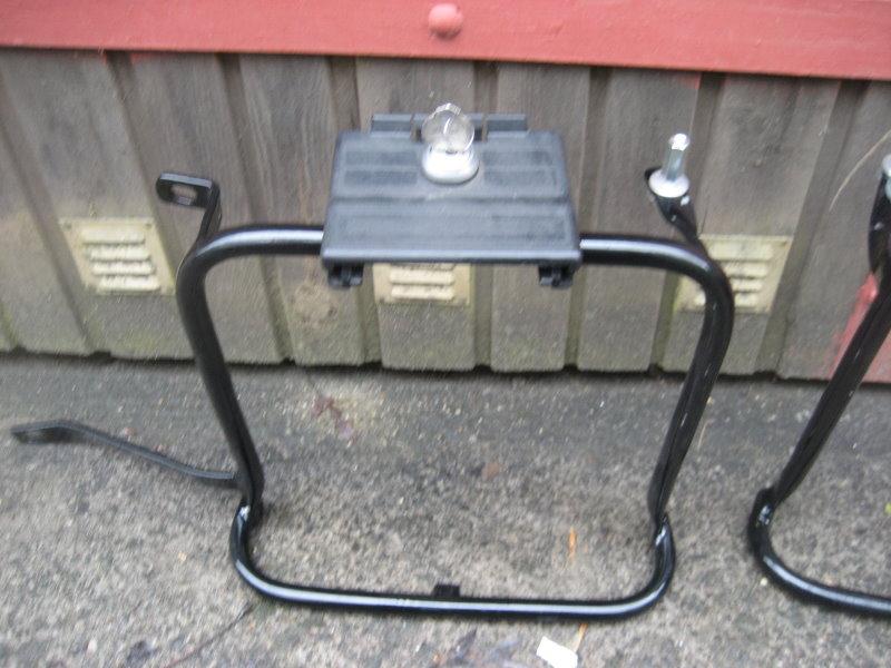

Da ich nun mein Geschwindigkeitsproblem gelöst habe, zeigt sich ein neues Problem.
Ich wollte heute nochmal die kleinen Seitengepäckträger (Sind die Kleinen nicht so selten? :biggrin: ) anbauen ( werden jetzt lakiert) und sie passen einfach nicht :nixweiss:
Bilder sind anbei
Probleme:
1. Die Stehbolzen (Schrauben), die Aus der Sitzbank gehen, sind zu kurz. Das heißt ich kann zwar die Gepäckträger einsetzen, aber die Muttern darunter können nicht mehr darunter.
2. Die Löcher vom Gepäckträger und vom Rahmen (wenn das einer ist) sind nicht bündig. Also passen die Stehbolzen (Schrauben) der Sitzbank, welche ohne hin schon zu klein sind, nicht durch die Löcher.
mfg Robin :)

Die Stehbolzen sind Schrauben, die du gegen längere tauschen kannst :ja:
Hast du schon mal versucht die Träger erst an den Rahmen und dann an die Dämpfer zu schrauben :?:

Svidhurr hat geschrieben:Die Stehbolzen sind Schrauben, die du gegen längere tauschen kannst :ja:
Wie kann ich die denn austauschen? Hab schon an der Mutter da rumgedreht, habs aber denn gelassen. Ich wollte nix kaputt machen :oops:
nein habe ich nicht :roll:

ich hab an dieser Stelle Gewindebuchsen als Distanzstücke drin.
Die Bündigkeit der Löcher erreicht man durch etwas ziehen hier, etwas drücken da und etwas Gegrakel am Objekt.
Ich setze die Gepäckträger immer erstmal lose an, sodas jede Schraube im zugehörigen Loch ist, oder ihre Mutter gefunden hat, und ziehe sie dann erst fest.

Ich weiss zwar nicht was du für Seitengepäckträger montieren willst (Bilder vom ganzen Träger wären schön), aber wenn die Schrauben zu kurz sind, kannst du ja längere reinmachen.
An meiner ETZ250 habe ich einen Gepäckträger für einen Pneumant Koffer als Topcase. Der wird auch an der Sitzbankhalterung befestigt. Dazu habe ich auch längere Schraben in die Sitzbank eingesetzt.
Einfach im hinteren Bereich der Sitzbank den Bezugstoff (Klammern) lösen. Dann kommt man mit etwas fummeln an die Schrauben um sie zu wechseln.

Beitragvon Zockree » 24. März 2014 19:02
Das sind se.
Waren für den Zustand recht teuer. Wolltse aber unbendingt haben :D
mfg Robin :)

Beitragvon Klaus P. » 24. März 2014 19:06
Diese Ausf.habe ich neulich mal im Netz gesehen, so waren die nie.
Oben fehlt u. A das Flacheisen für die Kralle.

Hallo Klaus,
das sieht nach einfachen Gepäckträgern aus. Nicht nach Kofferträgern. Es sind nur Gurthalterschlaufen dran.

Beitragvon Svidhurr » 24. März 2014 19:16
Du musst den Bezug ab machen. Sind nur paar Blechnasen und eine Stippe :D
Dann kommst du an das Blech und die Schrauben rann :ja:

das angeschweißte Rohr unten habe ich noch nie gesehen.
Außerdem war immer ein Flacheisen als Verbindung in der Mitte.

das sind Träger für die ETZ 125/150/251
und noch dazu verbastelt

Beitragvon Gallium » 24. März 2014 20:18
Hallo Zockree,
der Gepäckträger wird nicht direkt mit der Sitzbankschraube verschraubt.
Du nimmst an stelle der Mutter ein Distanzmutter, die ist etwa 3 cm lang.
Dan wird der Gepäckträger mit einer kurzen 8er Schraube an der Mutter befestigt.
Die Distanzmutter ist eigentlich mit im Zubehör für die Gepäckträger.

Genau, ab Werk gab es zwei Langmuttern dazu.
Der Träger vom Bild sieht genau aus wie der, den ich 87 für die 150er ETZ gekauft habe. Hat damals 108 Mark gekostet!

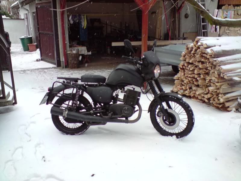

Beitragvon ElMatzo » 24. März 2014 22:18
Hallo Klaus,
hier ein Bild:

Beitragvon Klaus P. » 24. März 2014 22:30
Hahaha, total überzeugend, Coole Karre Matze, wie meine ES/2, da sagt meine Frau immer:
Daß du dich nicht schämst.
Was ist das ? ETZ 251 mit 16" und längere Federbeine ?

Beitragvon ElMatzo » 25. März 2014 08:04
Hallo Klaus,
jetzt bin ich etwas irritiert.
Ja, das ist eine ETZ 251 mit Serienmäßigem 16" Hinterrad. Die Dämpfer auf dem Foto sind auch noch die originalen. Ich weiß jetzt aber nicht mehr, ob es die 3cm (?) längere Version war, oder die "kurzen".
Ich werde am Wochenende mal schauen welche Dämpfer ich aktuell montiert habe. Es müssten welche in Normallänge sein.
Der Spalt zwischen dem Hinterrad und dem Schutzblech sieht gewaltig aus, aber wenn ich mal abschätze wie weit die Dämpfer maximal einfedern können, kommt das schon hin.
Ich habe zumindest nichts abgeschnitten oder hinzugefügt.

Seitengepäckträger kamen heute an, und die Langmuttern kamen gleich zum Einsatz. Also biegen und drücken mußte ich nichts, hat super gepasst.
Mfg Tobi
