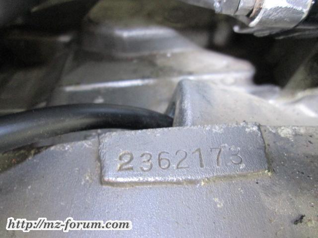

Da es aber bei der TS 250 mehrere Motorenmodelle gab, weiß ich nicht, welche Wellendichtringe ich brauche :?: Habe ich einen MM 250/1 - MM 250/3 - MM 250/4 - MM 250/x :?:
Motorennummer: 2362173
Weitere eingeschlagene Kennzahlen:
29.41.106 KOK.1
29.41.105 KOK II
24.40.21

Dein Motor heißt MM 250/4,wenn er einer von der TS/1 ist, dann auch 5 Gang.
Dein abgebildeter hat aber einen Zyl-deckel der TS 250 also von dem MM 250/3, einer 4 Gang.
Hat der Motor 4 oder 5 Gänge ?
Der 4 Gang hat andere Wellendichtringe und mehr ungemach beim Wechseln.
Mit den Motornr. kenne ich mich nicht aus, das würde aber auch über 4 oder 5 Gang aussagen.

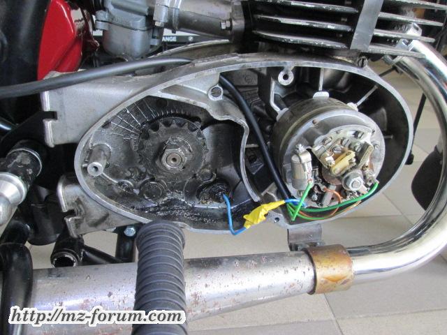

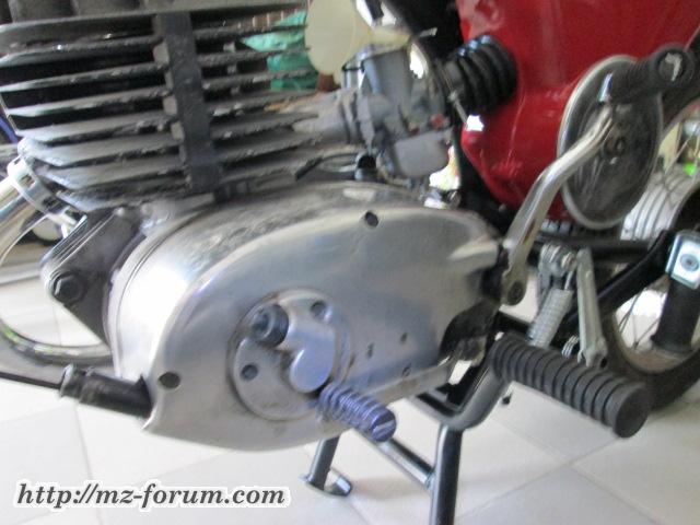

Da ich kein Schauloch mitsamt dessen Deckel erkennen kann, ist es ein MM250/4.
Das ist so ziemlich die sicherste Methode die beiden Motoren ausseinander zuhalten.

Ist ein 5 Gang :ja: . Kein Guckloch in der Motormitte und der Öleifüllstutzen ist Limaseitig.

Ja, eindeutig 5-Gang und außen liegende Wellendichtringe. Nicht nur kein Schauloch, auch ist die Öleinfüllöffnung rechts über dem Abtriebsritzel, auch so ein eindeutiges Merkmal. Beim Viergänger lieg die Öffnung links mittig.
