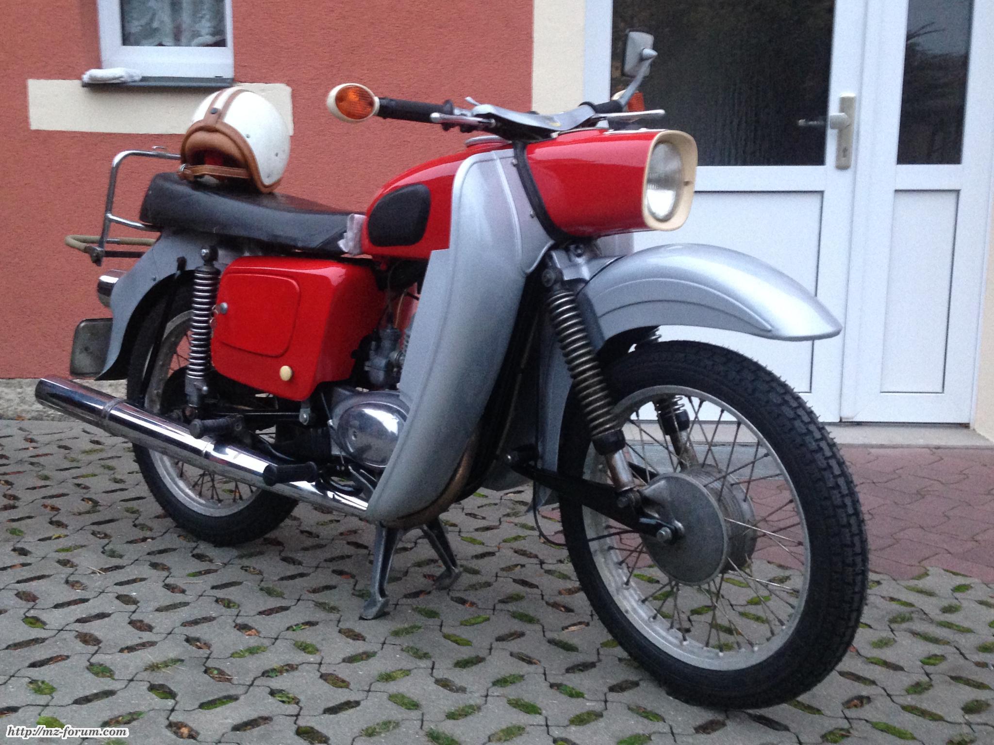

Lange Rede kurzer Sinn ... am besten erst einmal ein paar Fotos.
Fakt ist soweit erstmal :

PS: Die beiden Fotos der schnieken ES stammen aus einem Museum , aber da sind die Nabeldeckel so doll poliert ... ach mich verunsichert das alles

Beitragvon schwarzer_milan » 25. November 2014 21:32
Hab meine es genau so aufgebaut, wie du es vorhast. Und es lohnt sich glaub mir. Schon die Farbkombination is spitze.
21799
Einzig die tankaufkleber fehlen.
Und du glaubst nicht was der Lack aushält, is 2k unilack
Kickstarter und Schalthebel sind verzinkt worden, nicht verchromt
Spiegel eckig und silbern und Blech nur links
Bowdenzüge grau
Sitzbank wie auf dem Bild

Re: Detailfragen zur Restauration ES 150/1 Bj.76
Beitragvon TommyG89 » 25. November 2014 21:44
Danke Sven ! Damit hilfst du mir sehr !
-- Hinzugefügt: 25. November 2014 20:48 --
@ schwarzer Milan !
Deine ES Sieht richtig klasse aus !
Welchen Farben hast verwendet ?
Die Farben sollen ja so wie ich gehört hab keine Farbnummern haben .
Habt ihr aber Farbnummern die dem Originalen gleich kommen ? ... wenn nicht werde ich mal dem FarbenDoc fragen oder wie der heißt
Beitragvon schwarzer_milan » 25. November 2014 21:55
Und der lampenring gehört bei der Ausführung in beige.
Gabs bei der es überhaupt schwarze?
-- Hinzugefügt: 25. November 2014 20:58 --
Farben haben wir im profihandel geholt, Farbtöne ral 3001 - Signalrot und ral 9006 - weissaluminium passen recht gut zum original

Beitragvon TommyG89 » 4. Dezember 2014 14:19
Es haben sich noch 2 weitere Fragen ergeben ...
1. Hat jemand eine alternative Farbe für das Rot ? ... also was dem original verdammt nahe kommt ?
2. Wie werden denn die Seitengepäckträger angebracht ?
Müssen da die Nieten oder Hülsen von den Fußrasten aufgebohrt werden ? Und dann da eine Schraube durch ?

Beitragvon tilo_guenther » 4. Dezember 2014 14:29
1) Ich hatte damals in den 90ern ein "Trabant Alfarot" genommen - sah genauso aus wie das original.
2) Fußraste nicht anbohren - ich glaube, das wird mit der M10 Schraube befestigt (ist aber schon zu lange her...)
Grüße, Tilo.

Beitragvon TommyG89 » 4. Dezember 2014 14:33
Aha gibt's denn solch eine Farbe denn noch ?
Bzw. Bekommt das jeder Lackierer hin ?
Naja aber wie soll ich da eine M10 schraube durch bekommen ? Da is eine kleine Hülse verpresst

Beitragvon EmmasPapa » 4. Dezember 2014 15:02
Wenn das Original-Rot der ES mit dem der TS gleich ist, was sehr zu vermuten ist, dann passt das Tornadorot von VW hervorragend. Ich habe eine kleine TS von 1977 im roten Originalzustand und meine große TS ist in eben dem VW-Tornadorot lackiert. Die Farbtöne sind so gut wie deckungsgleich.
Ach ja, an der 1977 TS war original noch der Nierenspiegel. Das spricht m.M nach dafür, dass die kleine ES eben auch noch den Nierenspiegel hatte.

Beitragvon TommyG89 » 7. Juli 2015 16:01
Hallo Leute!
die Restauration geht so langsam dem Ende entgegen.
Leider gingen mir viele Bilder verloren und vieles hab ich über den kangen Zeitraum auch vergessen.

Beitragvon Lorchen » 7. Juli 2015 16:56
Nur mal kurz:
Das blaue Kabel geht zum Leerlaufschalter. Das wurde auch in Höhe Vergaser mit dem blauen Kabel vom Motor kommend mittels Schraubklemme verbunden.
Der Lampenkeder auf Bild 1 wurde nicht aufgeschnitten, sondern einfach hochgeklappt, um die Befestigungsbleche der Beinschilde anzubringen.
Die Tachowelle verläuft über dem Fußrastenrohr. Und die Die Fußrastenrohre und die Klemmschellen waren nicht schwarz lackiert. ;D

Beitragvon TommyG89 » 7. Juli 2015 18:52
Lorchen hat geschrieben:Nur mal kurz:
Dankeschön soweit!
aber erklär mal bitte nochmal das mit dem Kabel ... steh gerade aufn schlauch
... nee da haste recht aber ich mache es ja nicht um sie ins Museum zu stellen
-- Hinzugefügt: 7. Juli 2015 18:54 --
und wie verliefen nochmal die Kabel und Züge durch die Gummiplatte unter dem Lenker?

Beitragvon Lorchen » 7. Juli 2015 22:59
TommyG89 hat geschrieben:Dankeschön soweit!
Deswegen schrieb ich Dir das genauso.
TommyG89 hat geschrieben:und wie verliefen nochmal die Kabel und Züge durch die Gummiplatte unter dem Lenker?
Das kann ich nicht genau sagen. Probieren ist des MZ-Fahrers Devise. :ja: :tongue:

Beitragvon heizer2977 » 8. Juli 2015 06:39
Auf einem der oberen Bildern ist ein gerader Schalthebel drauf gehört da nicht eigentlich ein nach unten gebogener dran?
mfg ralf

Beitragvon Lorchen » 8. Juli 2015 08:32
Baujahr 1976? Da sollte ein gerader Schalthebel richtig sein.

Beitragvon TommyG89 » 8. Juli 2015 10:08
Wie und wo wird eigentlich das Kabel(Kabelstrang) befestigt das in den Motor zur Lima verläuft ?

Beitragvon heizer2977 » 8. Juli 2015 13:15
also in meinen abbildungen sind sogar an der ts 150 teilweise noch gebogene schalthebel dran

Beitragvon EmmasPapa » 8. Juli 2015 13:43
Na ja, die TS gibt es ja schon seit 1972/73, da war anfangs dann vielleicht auch noch der gebogene Schalthebel dran. Meine 1977´er TS hat jedenfalls den geraden Hebel dran. Und ich habe sie aus erster Hand und unverbastelt. Ansonsten sind ja gerade die noch existenten 150´er oft Promenadenmischungen oder gar Würfelbuden. Da hilft ggf. ein Blick in die einschlägigen Hefte, wie KFT oder DDSV, um dieses (eher unwesentliche) Problem zu klären.

Beitragvon Lorchen » 8. Juli 2015 16:18
TommyG89 hat geschrieben:Wie und wo wird eigentlich das Kabel(Kabelstrang) befestigt das in den Motor zur Lima verläuft ?
Verläuft ebenfalls über das Fußrastenrohr und dann hinten zwischen den Motorschuhen nach oben.

Beitragvon Lorchen » 8. Juli 2015 16:21
Na ich würde mal sagen: Die Seilzüge und Kabel zum linken Lenkerende durch das linke Loch und rechts genauso.

Beitragvon TommyG89 » 9. Juli 2015 11:15
Wie ist das eigentlich mit dem Blinkgeber ? Bekommt der irgendwie ein extra Halter ? irgend son Schwingungsdämpfer ?
Wo ich den Scheinwerfer geöffnet hatte lag der Blinkgeber nur eingewickelt in schaumstoff einfach so im Scheinwerfer ...

Beitragvon Lorchen » 9. Juli 2015 11:27
Das ist bei den späteren Modellen einfach so gemacht worden. Viel früher gab es tatsächlich einen Halter dafür im Lampengehäuse.

Beitragvon TommyG89 » 9. Juli 2015 12:11
achso ok .... also wieder einfach nur in schaumstoff einpacken

Beitragvon TommyG89 » 17. Juli 2015 13:52
Schaut mal hier leute ...
der Draht am Lenker der die beiden Lenkeranschläge mit einer verbindet, schleift an dem Anschlag vom Rahmen ...
wie muss denn das richtig sein ?
