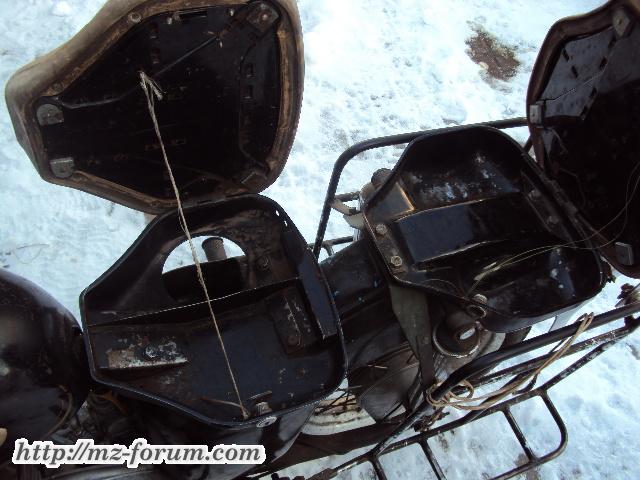

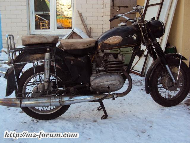

Guten Tag!

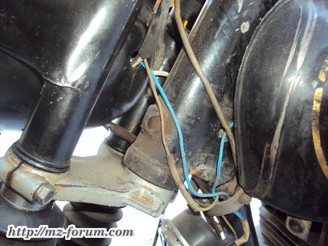

Ich kaufte mz, aber er hat eine Menge von Details aus ts. Was ist original an meiner ES 250/1 ?
24563245652456424568245732457224571245702457424575

Auf Telegabel umgebaut - Klasse! :shock: :respekt: Der Motorrumpf ist offenbar original, der Zylinder von der ES 250/2. Die Lichtmaschine kenne ich nicht, sehr interessant. 8)
Re: mz es 250/1 aus Belarus
BeitragVerfasst: 7. Januar 2015 17:52
von luckyluke2
Der komplette Vorderbau ist von der TS , wenn Du Glück hast , wurde am Rahmen für die Aufnahme der Telegabel nichts geändert .
Das ist leider nicht genau zu erkennen , allerdings gehört das markierte Teil in Deinem Bild nicht an einen /1 Rahmen .
Sollte da etwas geändert sein , ein anderer Steuerkopf zum Beispiel , ist der Rahmen nicht mehr zu gebrauchen . Motor hat Lorchen schon geschrieben , ansonsten sieht sie ab dem Steuerkopf recht original aus . Wenn aber der Rahmen nicht mehr ok. ist , hast Du nur ein halbes Motorrad .

luckyluke2 hat geschrieben:Das ist leider nicht genau zu erkennen , allerdings gehört das markierte Teil in Deinem Bild nicht an einen /1 Rahmen .
Doch Steffen , das war mal der Lampenhalter :cry:
Aber da können wir dir die Maße besorgen und du kannst das Ding nachbauen :ja:

es-heizer hat geschrieben:Doch Steffen , das war mal der Lampenhalter :cry:
:idea: Gut das es hier viele Augen gibt , Glück für Autocar ... :ja:
@Autocar ; Du brauchst den kompletten Vorderbau mit Träger , Schwinge , Stoßdämpfern , Kotflügel , Lampe mit Reflektor , Lenker
mit Klemmkopf . Das sind nur die dringend benötigten Teile , da kommen noch etliche Kleinteile hinzu... :|

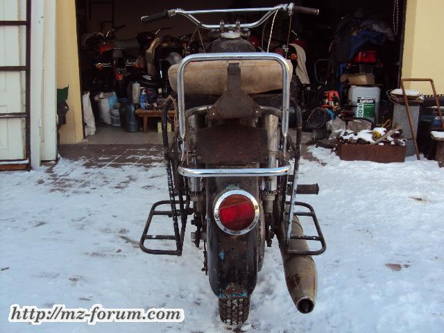

Exakt das würde ich auch dringend empfehlen. Wenn ich nicht wüßte, wie eine ES/1 normalerweise aussieht, würde ich das für original halten :ja: In Deinem Land gibt es keinen TÜV- warum willst du also umbauen? Originale gibt es genug.

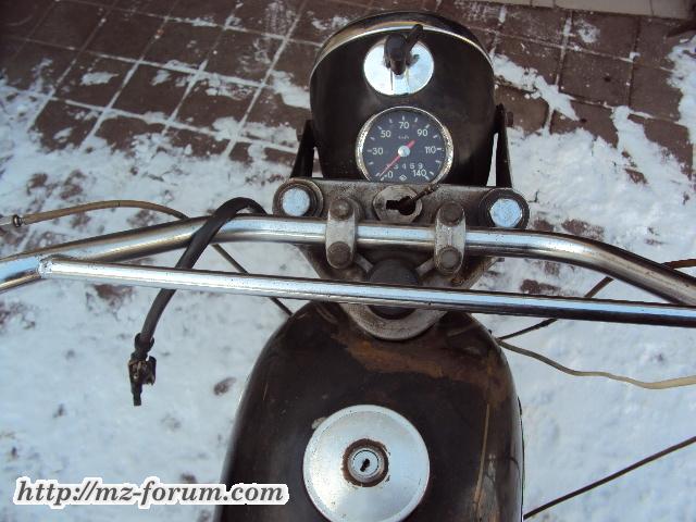

:gruebel: Und trotzdem stört mich die markierte "Kante" , als ob der Steuerkopf einer TS150 ausgeschnitten und da draufgesetzt wurde .
Der ES Rahmen ist in diesem Bereich glattflächig . :|

Steffen, Belarus ist auf deutsch Weißrussland, das GRENZT an Polen, aber wenn dort mal eine TÜV-ähnliche Institution was zu Sagen hat, bis dahin ist diese hübsche MZ entweder zerfallen, oder so gut, das sie problemlos die Zulassung schaffen würde.-
Und das der Umbau recht gut ausgeführt wurde, erkennt man schon daran, das er schon einige Jahre alt ist.
Nur Mut Autocar, ich denke, das so eine Schweißung durchaus in Deiner Heimat gut gemacht wurde, wenn es überhaupt eine Schweißung ist :wink:

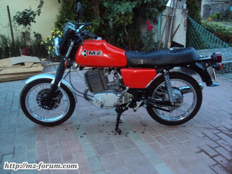

Meine ETZ und TS
2453324525

Mach doch nochmal ein besseres Bild von der Stelle , dann sieht man besser . Es war nur eine Vermutung von mir . :wink:

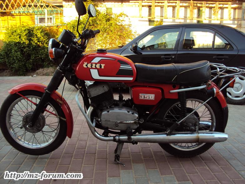

Meine ETZ und TS
Das Rücklicht deiner TS ist aber nicht original. Der Griff hinter der Sitzbank der ETZ fehlt auch. :biggrin: :tongue:

Christof, Was können Sie dazu sagen
2458924588245872459024592
das sind Kleinigkeiten im Vergleich zu ES. ;D

Was die Halterung war an der Lenksäule?

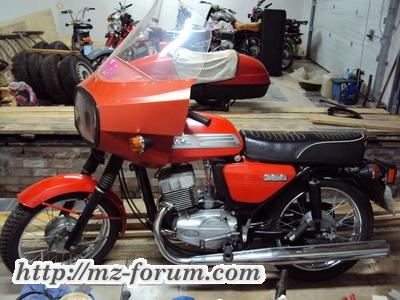

@ autocar:
Sind das alles Deine Motorräder? :gut: :respekt:
Ein Tip noch: Du kannst die Fotos auch direkt in Deine Beiträge laden, indem Du unter Deinem Beitrag auf "Dateianhang hochladen" klickst! :wink:

Schau mal unter http://www.dietel-fahrzeugteile.de auf Tafel 9. Da siehst Du die Lampenhalterung. Ich würde den Rahmen aber ein Deiner Stelle nicht versuchen, wieder in den Orginalzustand zu versetzen. Ich denke, es ist besser, in der Bucht einen Ersatzteilspender zu schießen.
Viel Erfolg

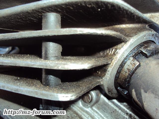

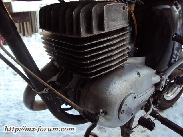

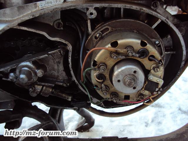

kt1040 hat geschrieben: Der kleine Kupplungsdeckel ist aber auch noch falsch, der scheint von einer /2 zu sein.
Der obere gehört bei Dir dran . :wink:
BeitragVerfasst: 8. Januar 2015 16:45
von Lorchen
Der untere paßt aber auch. :tongue:
BeitragVerfasst: 8. Januar 2015 16:47
von luckyluke2
Der ist ja auch dran , oder ist das noch ein anderer ? :nixweiss:

Ich kaufte mir einen anderen Motor, wird morgen ein Foto sein.

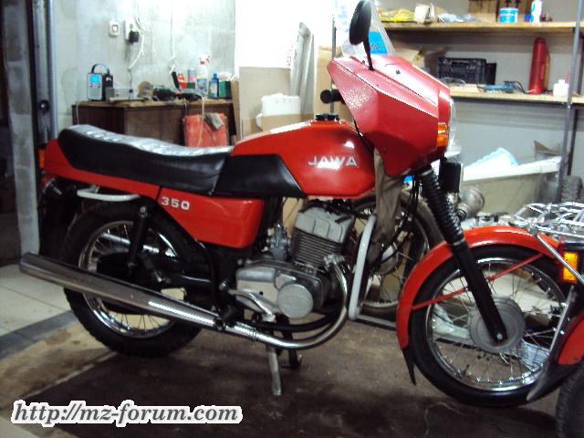

Fast ETS :lach:
