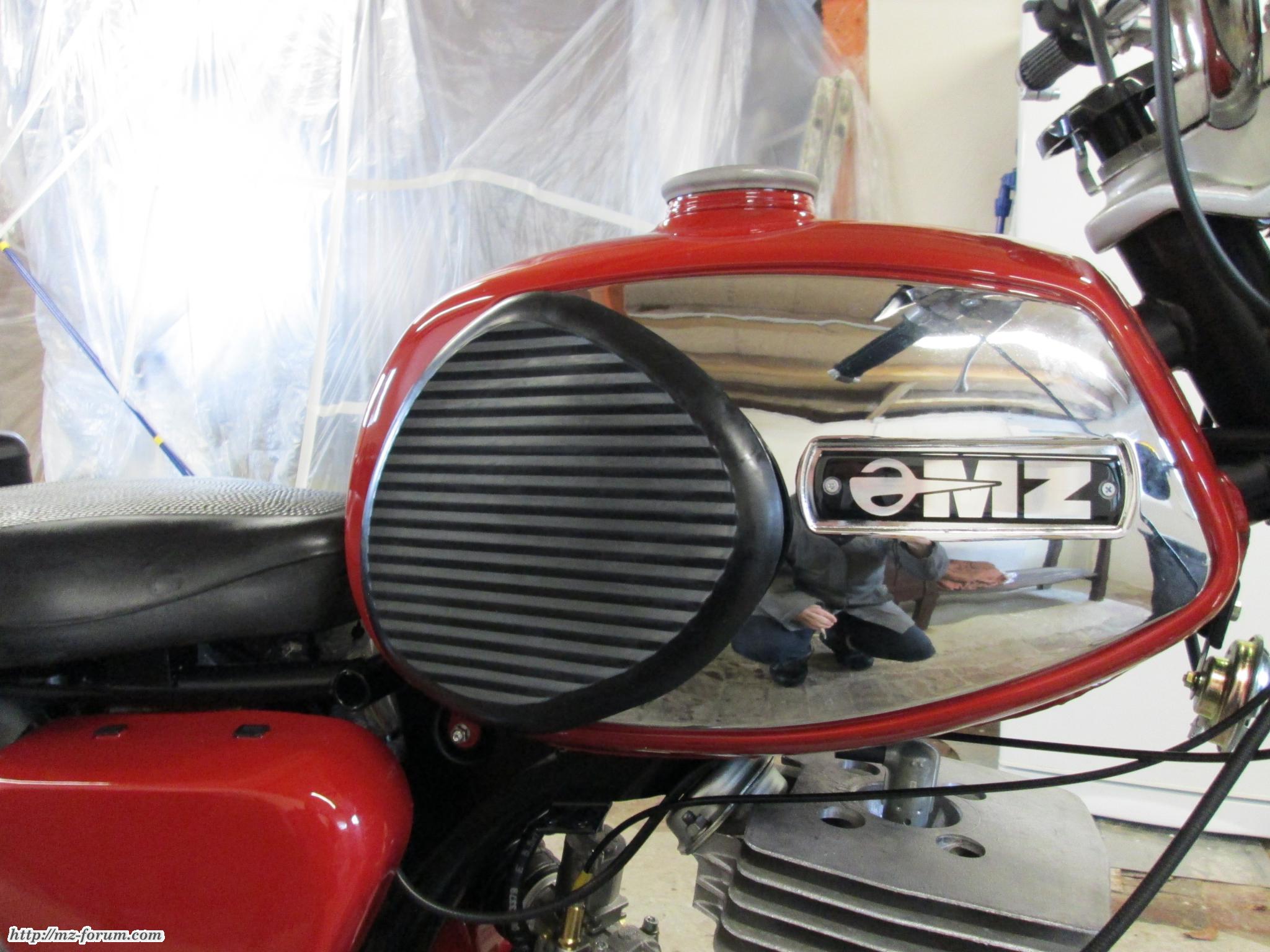

wollte gestern an der frisch restaurierten TS 250/1 die neuen Kniekissen am Tank anbringen.
Chromblenden sind auch neu. Doch die Kniekissen lassen sich nicht spannen, weil sie etwas zu groß sind und deshalb nicht halten.
Habe ich die Falschen geliefert bekommen, oder ist mein Tank kleiner als normal?
Weiß jemand woran das liegen kann :?: :?: :?:
Das Kniekissen muss vorne an der Blende und hinten am Tank befestigt werden

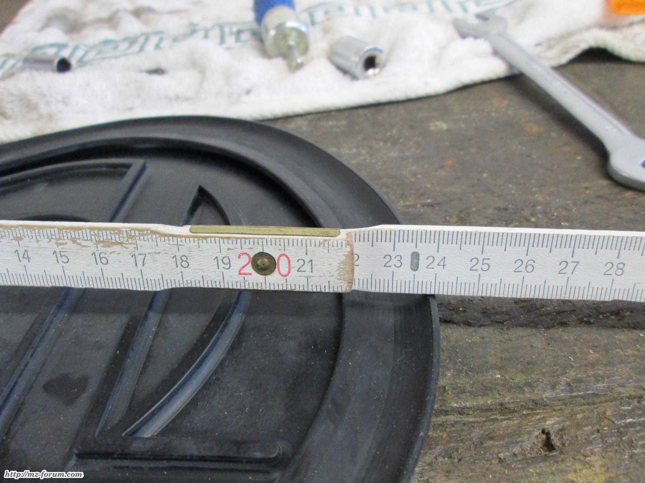

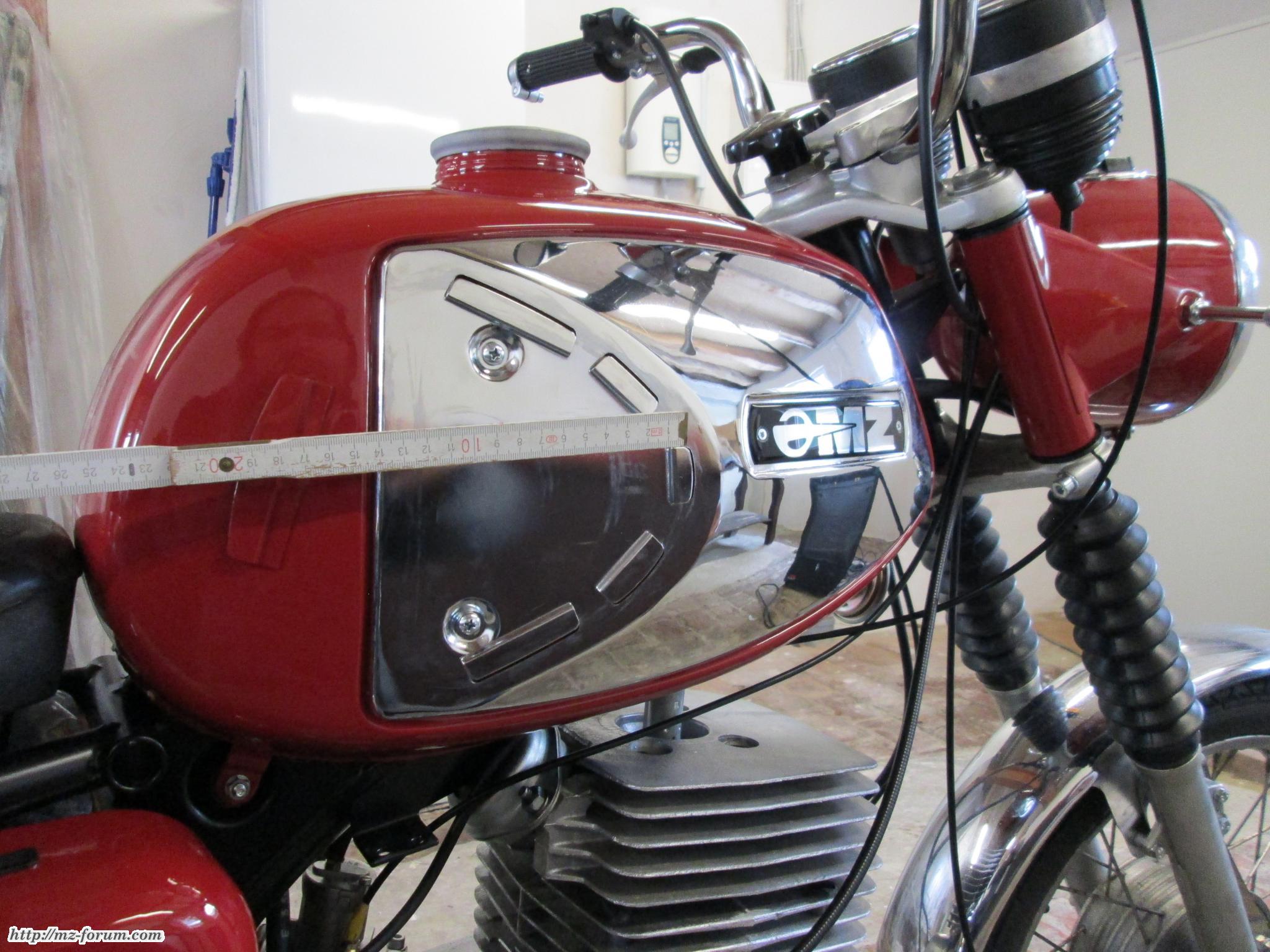

Beitragvon TS-Willi » 8. Februar 2015 12:30

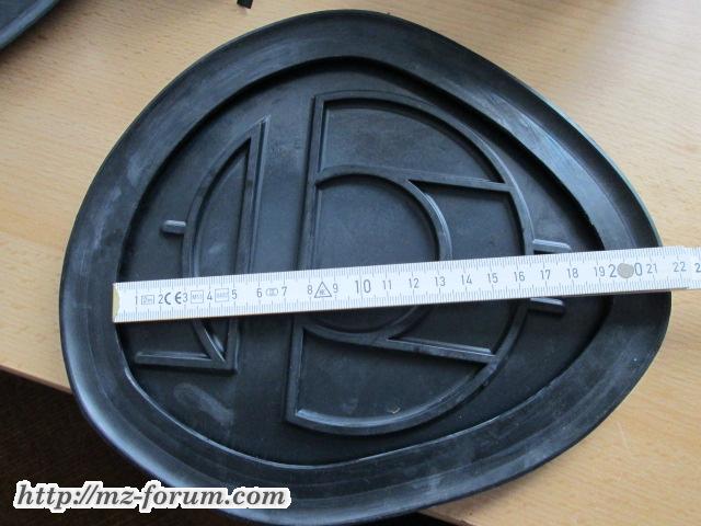

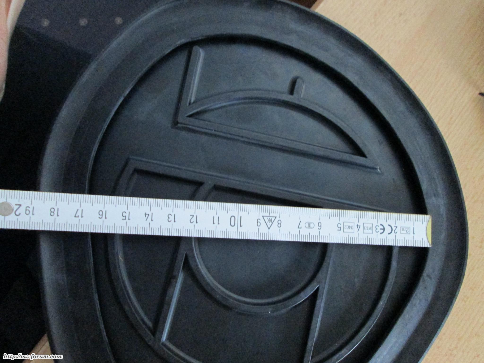

Ich hab mal am Original gemessen:
Grüße Willi

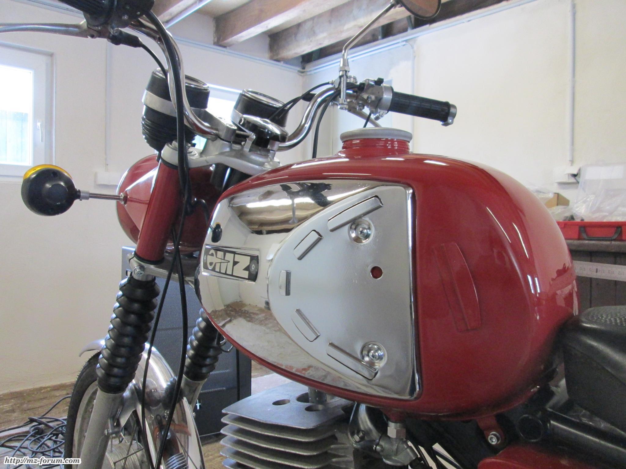

Beitragvon Neuaufbauer » 8. Februar 2015 12:54
-- Hinzugefügt: 8. Februar 2015 12:02 --
Ich habe beide Kniekissen an beiden Seiten ausprobiert. in keiner Konstellation konnte man sie genügend spannen, damit sie halten.
Sie lappten immer über, hatten nicht genug Spannung. An meiner TS 150 war es eher das Problem, die über die Dinger gespannt zu bekommen, weil
so viel Zug nötig war, hatte also bestens gehalten. Aber hier, stimmt irgendwas nicht.

Re: TS 250/1 - Kniekissen zu groß
Beitragvon Christof » 8. Februar 2015 13:10
Du hast die Nachbaublenden von Güsi dran. Entweder setzt du dich mal mit ihm & deinem Händler in Verbindung oder, und so würde ich zunächst tun, du legst einfach Kantenschutzgummis um die Halterungen. Damit kommen die Haltepunkte etwas nach aussen. Übrigens ist dein Typenschild auch derb schief.

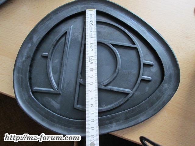

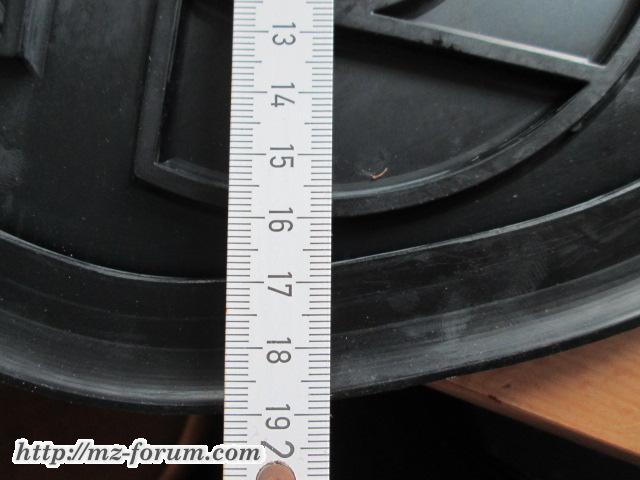

Beitragvon Neuaufbauer » 8. Februar 2015 13:18
Danke, TS-Willi, für die Fotos mit den Maßen,
ich habe mal genau so gemessen und komme ungefähr aufs gleiche Maß
19,7 cm breit - Du hast auch 19,7
17 cm hoch - Du hast da 16,5 cm
gemessen zwischen den Spannflächen des Gummis, wie auf deinen Fotos.
Bin ich denn wirklich zu blöd, um die zu befestigen :roll:
-- Hinzugefügt: 8. Februar 2015 12:20 --
Das Tpenschild ist so derbe schief, weil die Bohrungen zur Befestigung im neuen Nachbauteil "Chromblende" so derbe schief sind...

Beitragvon Christof » 8. Februar 2015 13:27
Neuaufbauer hat geschrieben:Das Tpenschild ist so derbe schief, weil die Bohrungen zur Befestigung im neuen Nachbauteil "Chromblende" so derbe schief sind...
Hat mich auch geärgert
Du kannst das aber ausgleichen, indem du die Befestigungsbohrungen im Typenschild etwas größer bohrst.

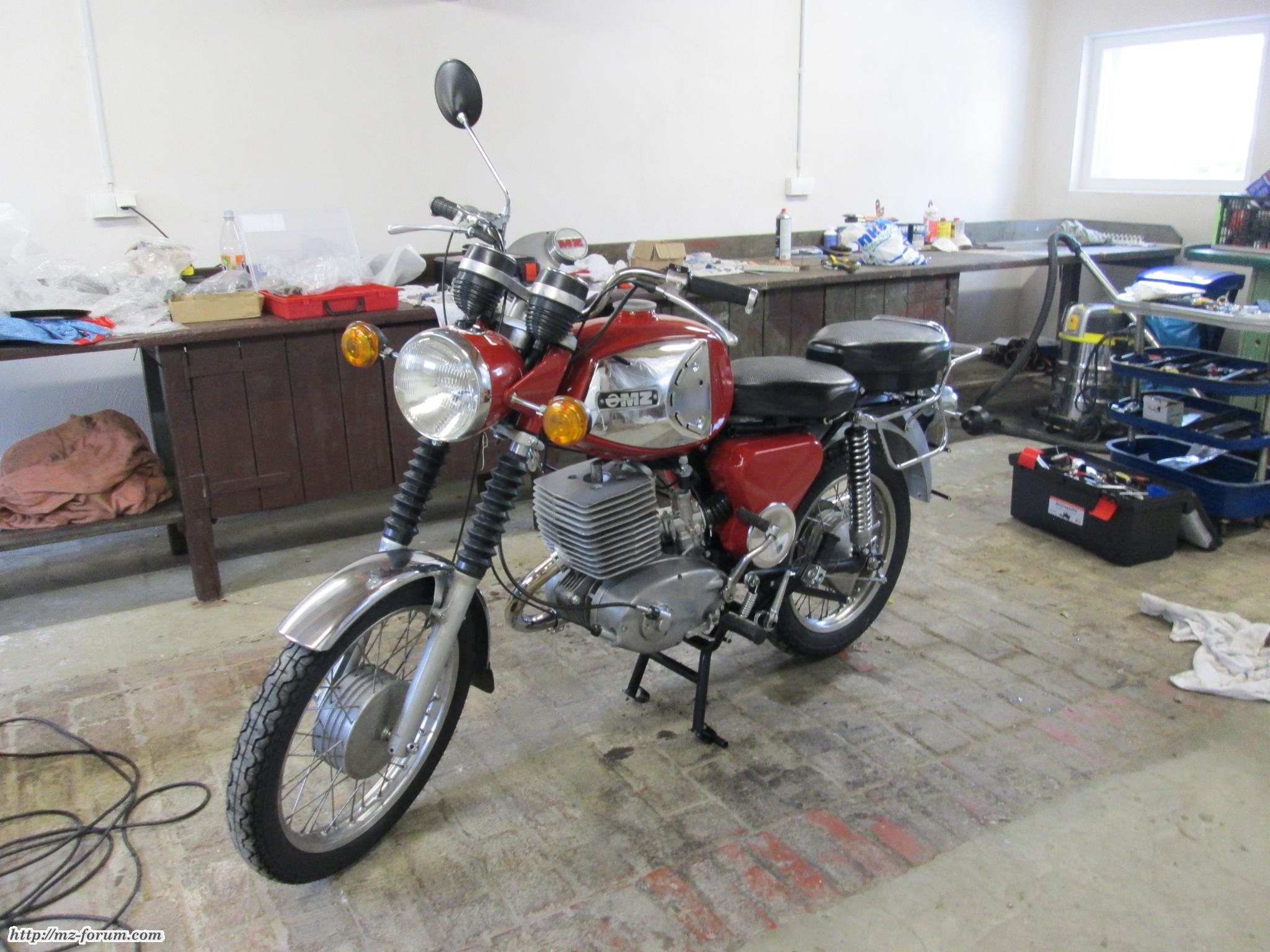

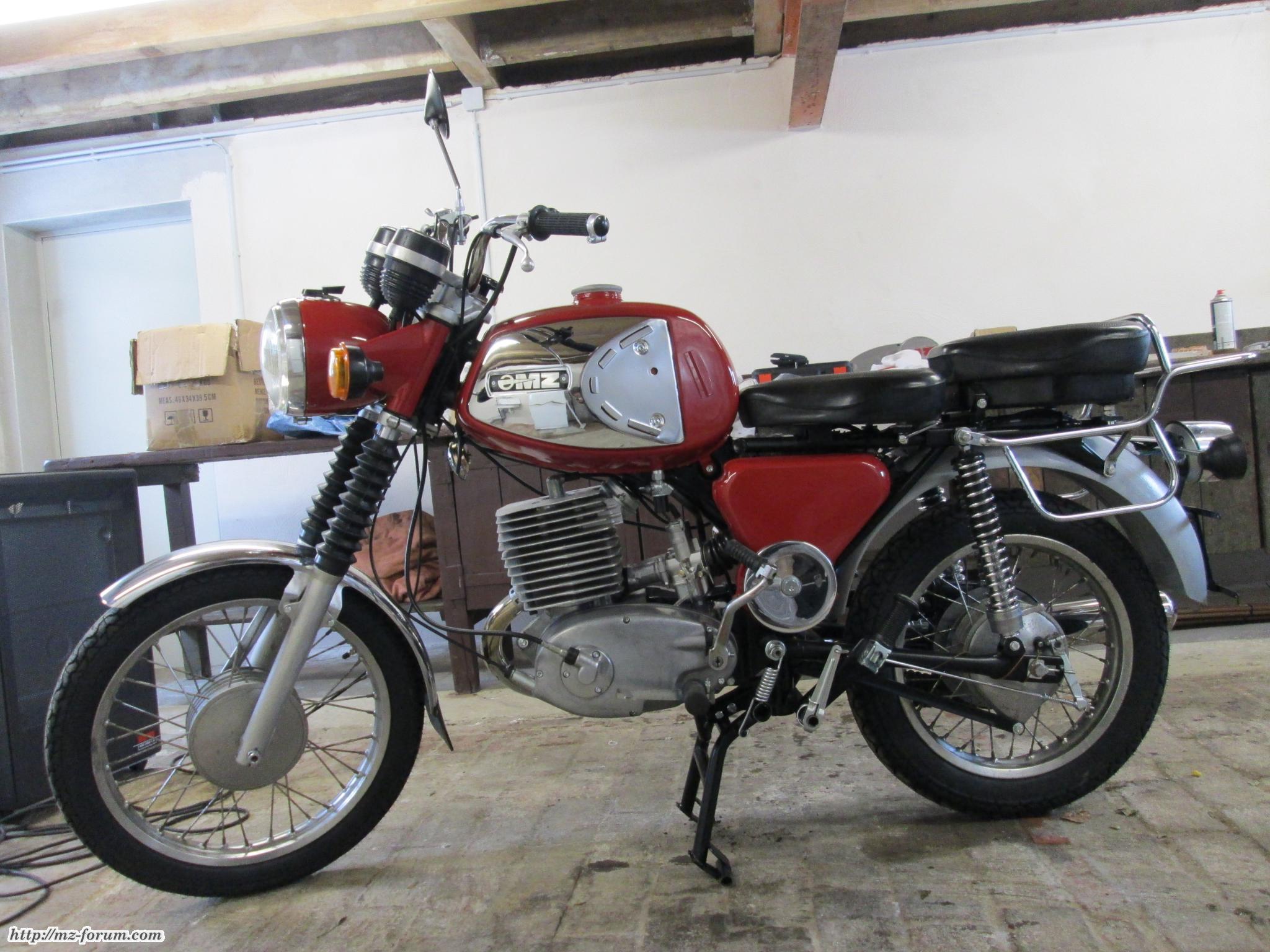

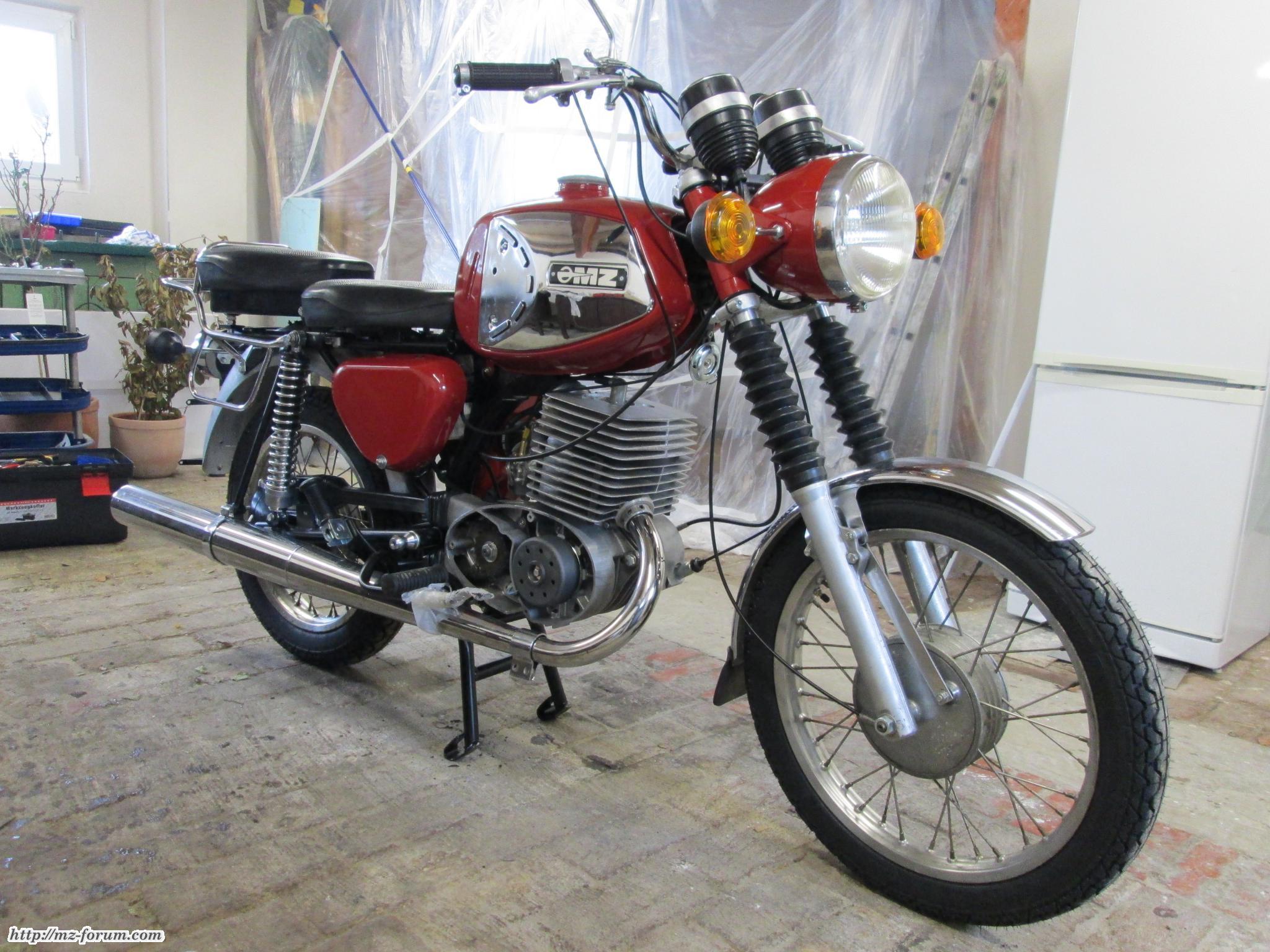

Ergebnis Restauration
Beitragvon Neuaufbauer » 8. Februar 2015 13:31
Ansonsten bin ich mit dem Ergebnis der Restauration ganz zufrieden
-- Hinzugefügt: 8. Februar 2015 12:33 --
Ich werde das erst mal mit den Kantenschutzgummis probieren, danke für den guten Tipp!
