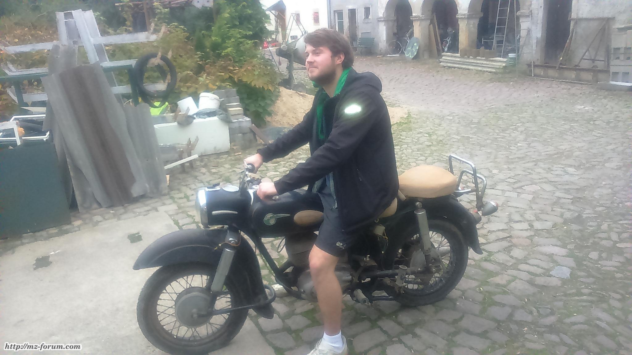

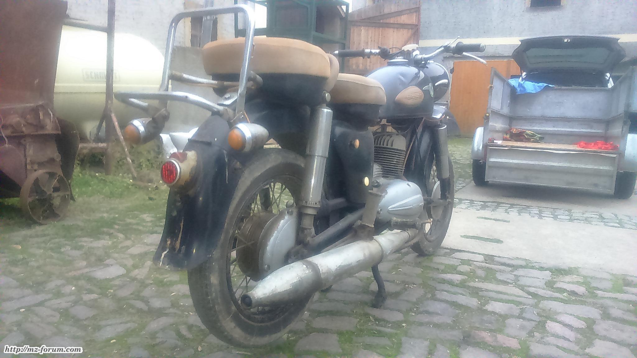

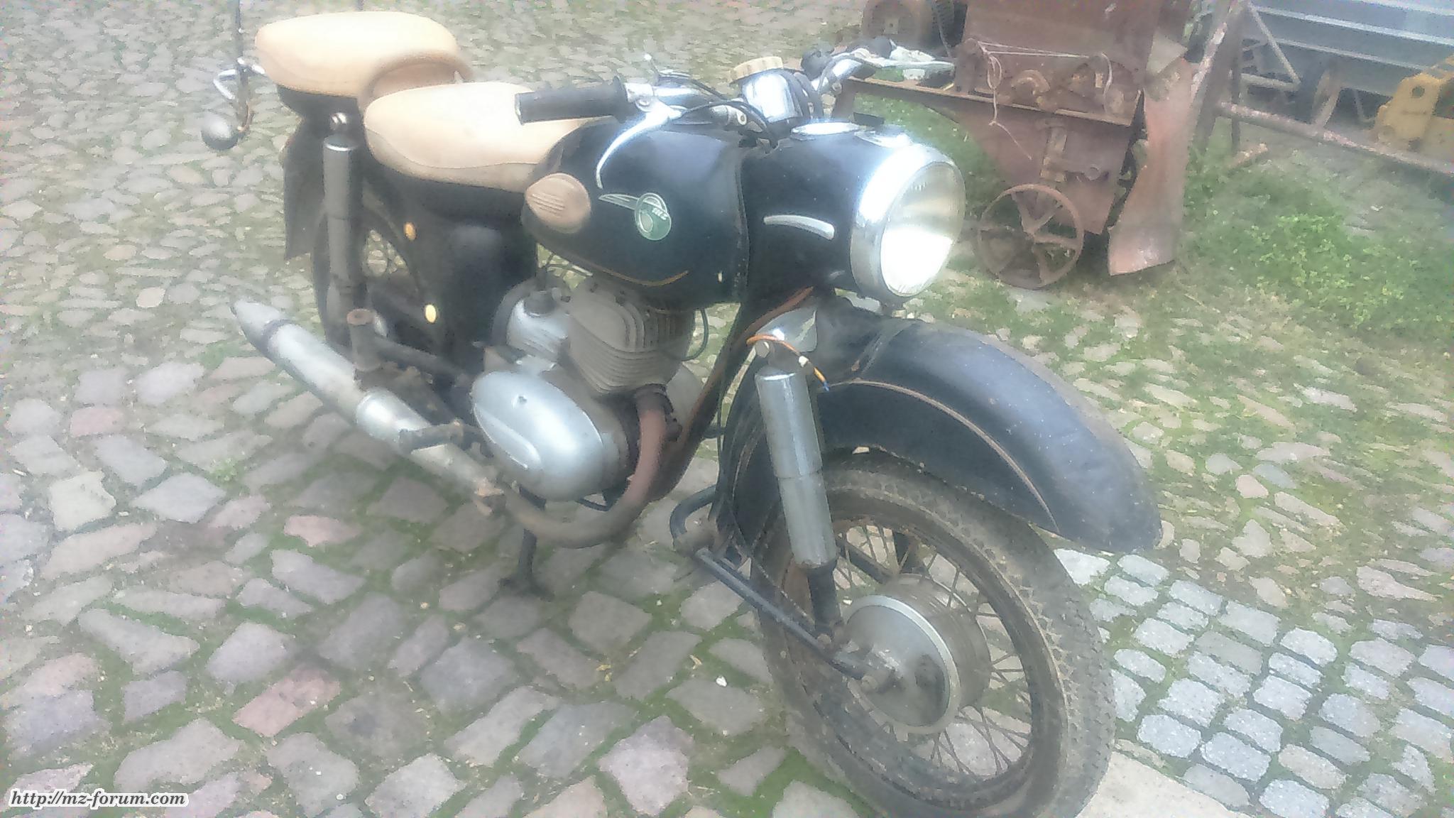

nachdem ich ja mehr oder weniger eine Woche Zeit zum überlegen hatte hab ich mich heute auf den Weg gemacht, um mir meine erste "Rundlampe" zu kaufen. Über Ebay Kleinanzeigen hatte ich da auch ein paar schöne Angebote gesehen, doch eins ist mir besonders ins Auge gesprungen, eine 175er von 1961. Der Zustand ist wirklich nicht schlecht, was allerdings fehlt ist der linke Seitendeckel und der Originale Tacho. Leider sind die Felgen und der Auspuff auch nicht mehr so schön, da weiß ich auch noch nicht so wirklich was ich da mache. Ansonsten heißt es "retten was zu retten ist", denn es ist meiner Meinung nach eine gute Grundlage für eine schöne Patina, aber überzeugt euch selbst.

mit bissel Aufwand bekommste den Auspuff wieder hin. Dreck abmachen und dann polieren. Wie neu sieht er dann zwar nicht aus, aber das ist ja auch sicher nicht gewollt. Die Felgen sehen lackiert aus!? Da wirst du mehr Arbeit damit haben.
An sich aber eine schöne Maschine.

Ich glaube , der Kauf hat sich durchaus gelohnt . :ja: Hast Du den Brief dazu ? Mich würde mal der Werksausgang interessieren .
Eigentlich steht einer Patinarestaurierung nichts im Weg , ich find sie dafür gut erhalten . ;D Und auch gleich die ersten Fragen ;
die etwas "vergammelten" Felgen , das sind nicht rein zufällig ehemals schwarzlackierte Stahlfelgen , evtl mit Resten einer Linierung ? :twisted: Interessant für diese 61er ist auch der Alukettenkasten . Ist das Rücklicht in hammerschlagsilber lackiert ? Ich hab mir auch
die anderen Bilder in Deiner Galerie angeschaut , hat die hintere Nabe die gleiche Verrippung wie die vordere ? Die FIN und
Motornummer wären auch interessant , die jeweils letzten zwei Ziffern kannst Du ja xen... ;D

Ja, die Felgen waren mal schwarz lackiert, aber hatten die da ne Linierung??? :o
Die Verrippung der Naben ist auch gleich. Das Rücklicht ist in Hammerschlag, sieht man nur nicht so gut wegen der Kameraqualität (blöde Smartphone-Kamera) :x
Papiere hab ich leider keine dazu, mich würde es aber genauso interessieren wann sie rauskam^^
Vielleicht kann mir ja mal einer ne Nummer schicken von eurer 175er, damit ich das für mich einordnen kann ??? :wink:

Der_Bauer hat geschrieben:Ja, die Felgen waren mal schwarz lackiert, aber hatten die da ne Linierung??? :o
Nicht alle bisher aufgetauchten ; aber vereinzelt ;D
Motornummer ist die 40302xx
Fahrgestellnr ist die 40343xx
Werksausgang Mitte bis Ende Mai 1961 ,wenn Die FIN mit 3 anfängt... :mrgreen: Dann paßt das mit den Naben , die wurden schrittweise ab September geändert .
