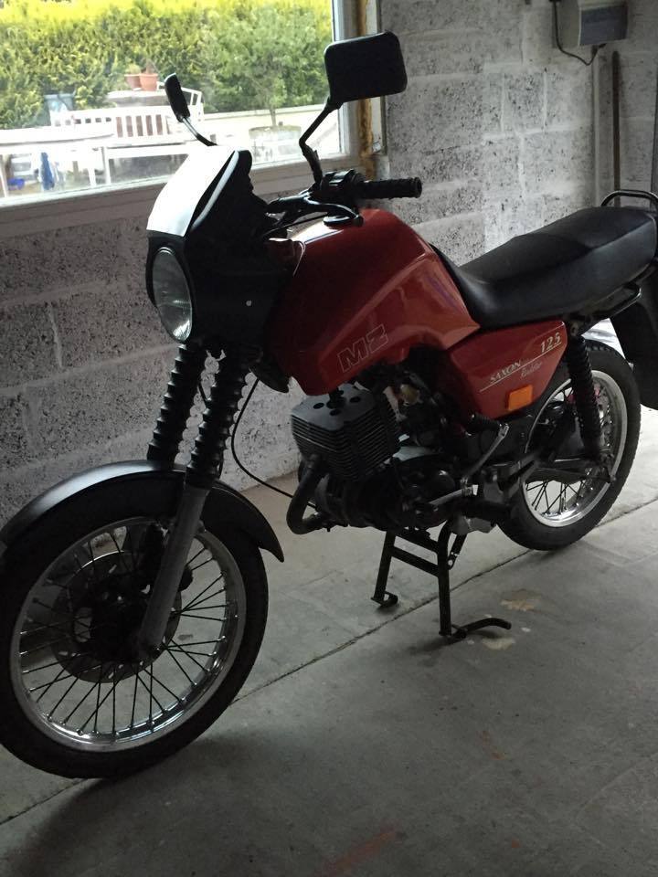

Ich könnte schon wieder nicht nnnnnnnnnn... sagen.
Gesehen nach der Arbeit bei Kleinanzeigen in Berlin für 250€ und sofort für 200€ abgeholt.
Der Tank und die Sitzbank sind natürlich auch dazu, ebenso wie die Papiere und die Schlüssel.
Das Mopped ist aus Erstbesitz mit 37.000 km. Der Motor läßt sich durchtreten, war aber noch nie auf.
Der Grimeca Bremshebel ist abgebrochen, ebenso ein hinterer Blinker, die Gläser der Instrumente sind gerissen und der Kickstarter hat deutliche Spuren hinterlassen. Warum wurde der nicht einfach fest geschraubt? Das Windschild fehlt, die Halter sind aber dran.
Leider ist der Zadi Zündschlüssel im Schloß abgebrochen. Wie bekomme ich den Bart aus dem Schloß?
Was ich mit dem Mopped mache weiß ich noch nicht, aufbauen oder schlachten wobei letzteres wohl frefelhaft wäre.
Ich werd s erstmal nur zum fahren bringen. Wenn s Fortschritte gibt werd ich mich ab und an mal mit dem neuem Stand melden.

Habe ich beim vergrößern der Bilder, speziell das mit dem Luftfilterkasten dann auch erkannt. :oops:
Falls Du Dir ein neues Zadi Zündschloß kaufst, achte auf die Anzahl der Stellungen. Du müsstest theoretisch Aus-Zündung mit Standlicht-Zündung mit Abblendlicht haben.

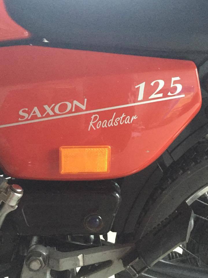

Das ist eine Saxon Roadstar, mit Einheitsrahmen.
Bitte nicht schlachten, Matthias. Glückwunsch, die fehlenden Teile solltest du fast problemlos bekommen.

Es gibt keinen Unterschied zum 150er Vergaser, der selbe Bing war ab Werk in beiden Hubraumklassen verbaut. Zumal es kaum 150er ab Werk gab.
Ich habe nochmal bei MZ-Heinz geschaut ...
Vergaser Roadstar Rundschieber 24mm - Leistung 10PS
Vergaser Sportstar Rundschiber 26mm - Leistung 15PS
Die Roadstar hatte Speichenräder und den Fender der Sportstar und Country. Sowie 251 Gabelfedern.
Roadstar verchromter Auspuff und Krümmer, Sportstar mattschwarz.
Roadstar ohne Heckverkleidung, Sportstar mit Heckverkleidung.
Farben: Sportstar - gelb, rot, schwarz, weiß/rot (Sitzbank, Faltenbälge und Federn), Roadstar - rot
Bauzeit Roadster bis 1993, Sportstar bis 1998
Ich bin kein Originalitätsfetischist, die Saxon Roadstar ist zu selten und sollte weiterstgehend original aufgebaut werden.
