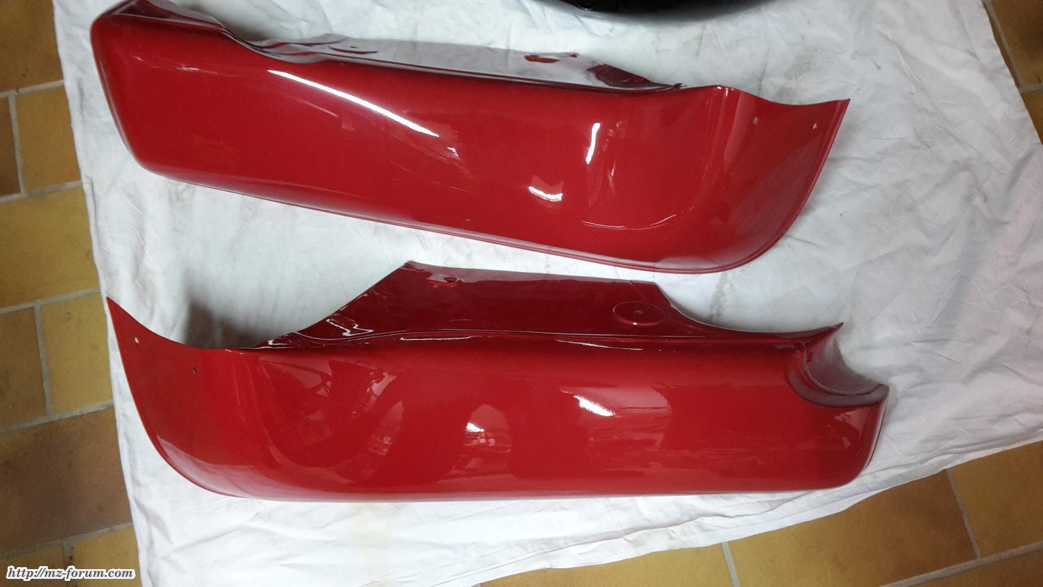

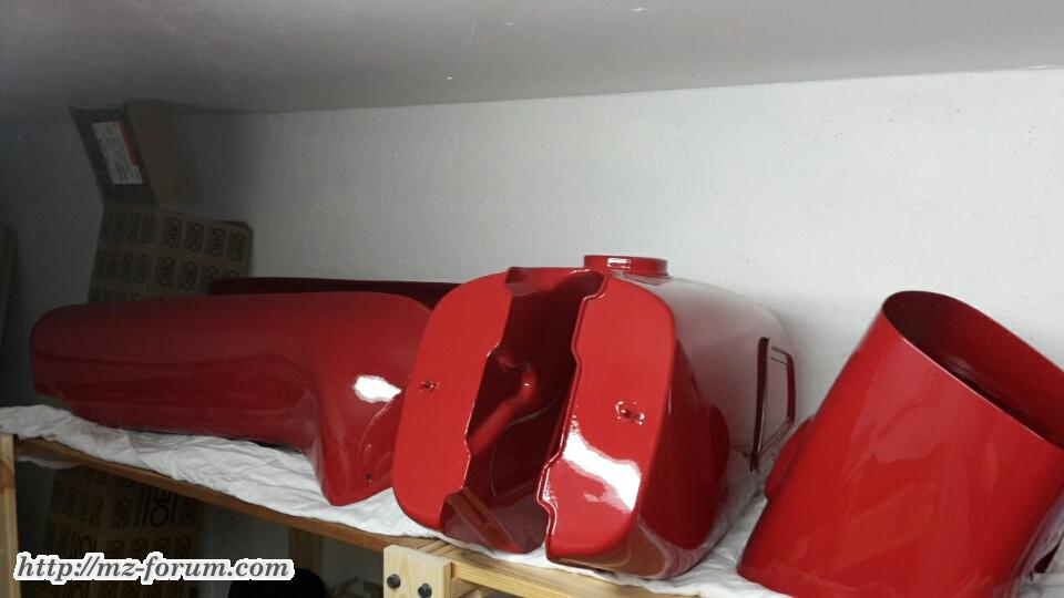

Beitragvon dasmaetzchen » 12. Dezember 2017 13:47
ich habe für meine Deluxe das VW Tornadorot gewählt. Das Skoda LF3K hat ich auch auf dem Schirm. Habe mich dann aber nach lange hin- und her vergleichen fürs VW Tornadorot entschieden.
Beide Farbtöne ähneln sich sehr.
Die Zierstreifen sind handliniert. Ich hole meine Kotis und Beinschilder am Donnerstag ab. Der Linierer hat alles anhand einer Orig. Maschine gepinselt, die grad zufällig dort zur Reparatur stand.
Ich kann dann gerne Bilder einstellen.
-- Hinzugefügt: 12. Dezember 2017 12:50 --
Hier mal zwei Bilder noch ohne Zierstreifen.
29330
29331
Gruß Matze

Beitragvon wullrich » 12. Dezember 2017 15:18
schon mal vielen Dank für die schnellen Antworten.
Linieren fällt leider flach. Ich komme aus dem Ruhrgebiet und habe hier niemanden der das machen kann.
Mein Lackieren hat mir vorgeschlagen die Linien zu lackieren oder aufzukleben und mit Klarlack zu versiegeln.
Ich habe ein originales Prospekt und da kommen mir die Linien ziemlich breit vor?
Das Tornadorot gefällt mir sehr gut.
Ich würde mich sehr über Bilder freuen.
