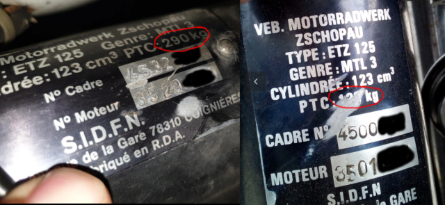

Beitragvon samyb » 6. Mai 2021 09:02
Bei diesen 2 Export-Modellen (ETZ 125) hat es der Importer offensichtlich mit dem Gesamtgewicht (PTC) nicht so ernst genommen:

Beitragvon HPL » 6. Mai 2021 09:06
samyb hat geschrieben:Bei diesen 2 Export-Modellen (ETZ 125) hat es der Importer offensichtlich mit dem Gesamtgewicht (PTC) nicht so ernst genommen:
Oh ja, bleibt dann wohl nur noch Aufbocken der ETZ auf der Küchenwaage und hoffen, dass die Waage es aushält und noch einen richtigen Wert anzeigt... :biggrin:
